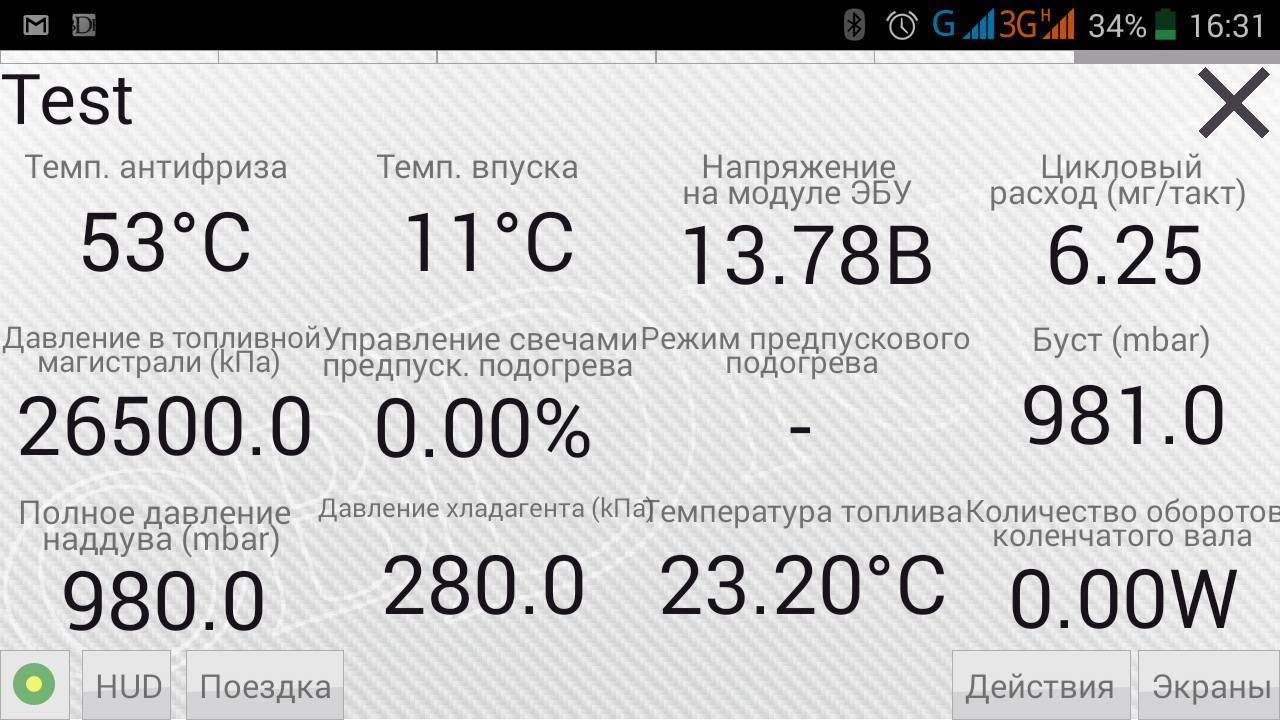

Ворчун2014, замените файл из вложения в папке hobd.
Экраны/Test
Смотреть в ландшафте (т.к. 12параметров)
Скрины, замечания, предложения приветствуются...

По умолчанию Re: HobDrive программа диагностики/БК по OBD-2
Огонь! Только обороты колена не отображаются и режим предпускового прогрева нам, думаю, не нужен. Видимо это какая-то европейская опция и возможно другой модели.

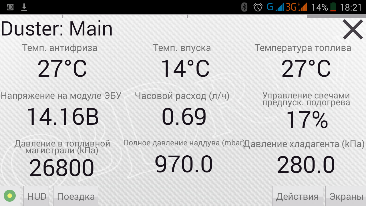

Маленько проверил. все показания работают! Давление кондея меняется даже при включении в режиме просушки - можно сразу сориентироваться: тупо заправить или искать неисправность в другом месте. Вопрос по свечам накала, думаю, можно закрыть: они у нас реально работают около 3-хминут на уже заведенном двигателе. На прогретом не включаются. Надеюсь, можно также будет без лишних танцев диагностировать неисправность свечей по изменению показаний. Есть еще кой-какие мысли по температуре топлива - надо проверить, знать бы еще где датчик установлен.

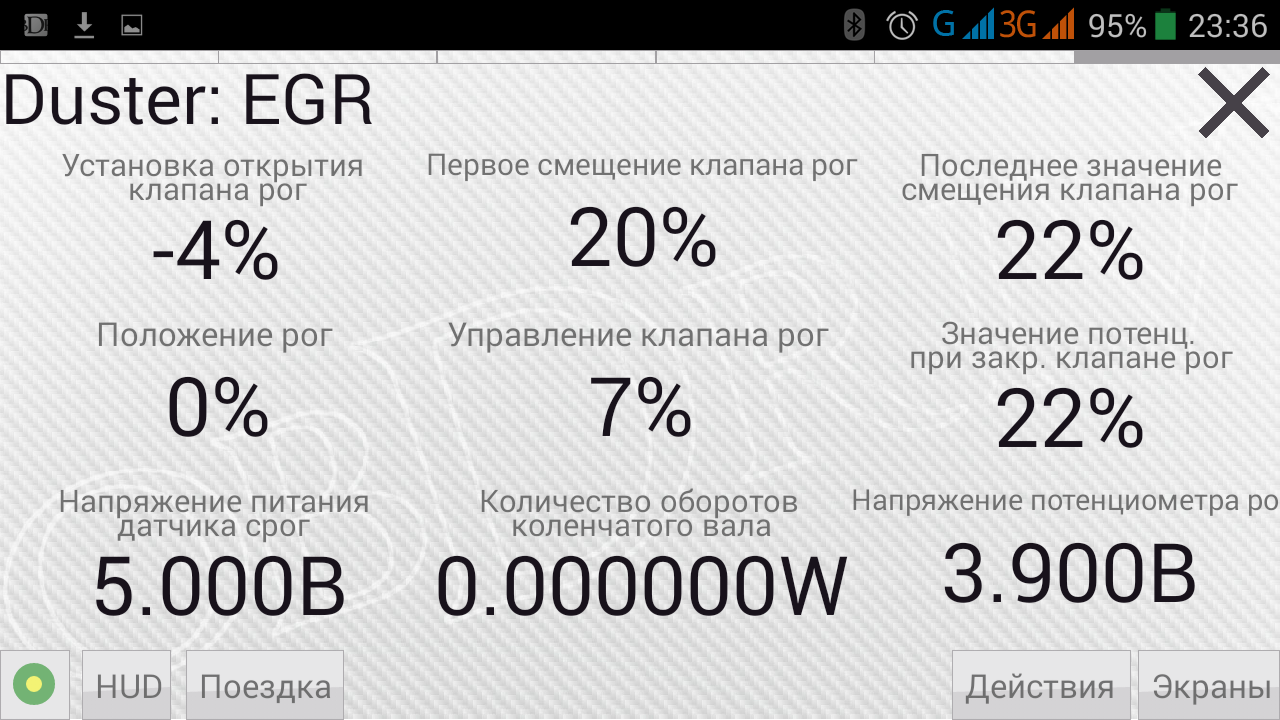

Следующий, special for Modigar! Назовем просто "ЕГР".
PR005 Установка открытия клапана рог
PR128 Первое смещение клапана рог
PR129 Последнее значение смещения клапана рог
PR136 Положение рог
PR241 Управление клапана рог
PR542 Значение потенц. при закр. клапане рог
PR1033 Напряжение питания датчика срог
PR1232 Количество оборотов коленчатого вала. - не знаю почему не работает, но обороты тут нужны.
PR160 Напряжение потенциометра рог
---------- Добавлено в 22:45 ---------- Предыдущее написано было в 22:36 ----------

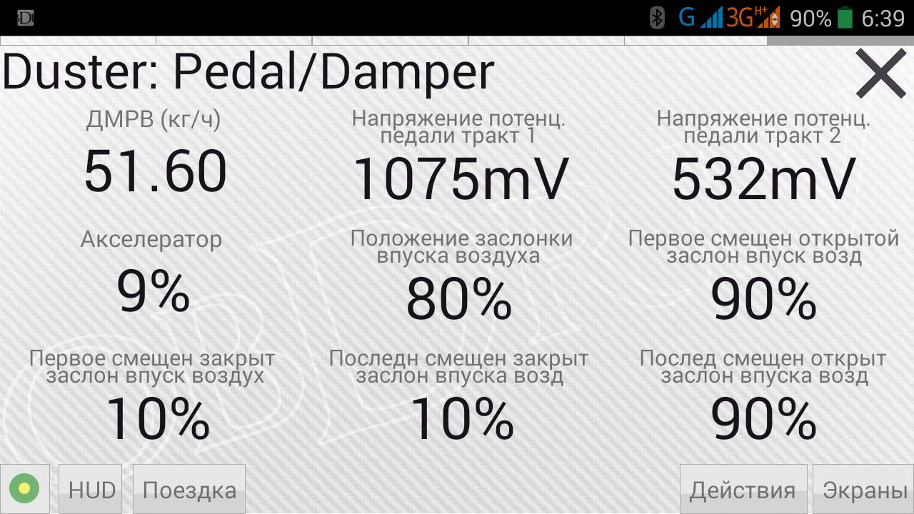

Педаль газа и возд. заслонка
PR916 Измеряемый массовый расход воздуха
PR147 Напряжение потенц. педали тракт 1
PR148 Напряжение потенц. педали тракт 2
PR030 Положение педали акселератора
PR747 Положение заслонки впуска воздуха
PR858 Первое смещен открытой заслон впуск возд
PR859 Первое смещен закрыт заслон впуск воздух
PR860 Последн смещен закрыт заслон впуска возд
PR861 Послед смещен открыт заслон впуска возд
Сообщение от Ворчун2014
Пробуйте
лог с trace со скрином положите.
Там ед.измерения не обороты. Надо более детально разбираться с этим сенсором
Напряжение датчикофф
PR215 Напряжение no. 1 питания датчиков
PR635 Напряжение питания n°3 датчиков
PR216 Напряжение no. 2 питания датчиков
PR079 Напряжение датчика атмосф. давл.
PR847 Напряж. датчика темп. поступающ. Воздуха
PR082 Напряжение датчика темп. Топлива
PR224 Напряжение датчика давл. Наддува
PR084 Напряжение датчика темп. Воды
PR080 Напряж. датчика давления в топл. коллект.
PR668_FF Напряжение датчика темп. на входе турбины
Тут 10 штук, думаю какой-то не буит работать, просто выбросим.
Система впуска:
PR146 Подача забираемого воздуха-->
PR180 Установка подачи воздуха-->
PR018 Оценочн. расход воздуха-->
PR312 Давление в коллекторе-->
PR774_FF Напряж. датч. полож. засл. впуска возд
PR1023_FF Напр пит. датчика заслонки впуска воздуха
PR672_FF Заданное полож. заслонки впуска воздуха-->
PR1017_FF Относ. положение заслонки впуска воздуха-->
PR1021_FF Абс. положение заслонки впуска воздуха-->
PR279_FF Команда впускной заслонки-->
PR1229 Расход после системы впрыска-->
PR1245 Фазировка после впрыска-->
Ну тут тоже че-то выбрасывать придется. Тут бы диагностам помочь: этот экран и экран педали газа с возд заслонкой лучше им составлять.

Лог с экрана ЕГР.
https://yadi.sk/i/idNz4rY-35cgLz

А вот и лог pedal/dump: https://yadi.sk/i/JzXVju2U35feV8
