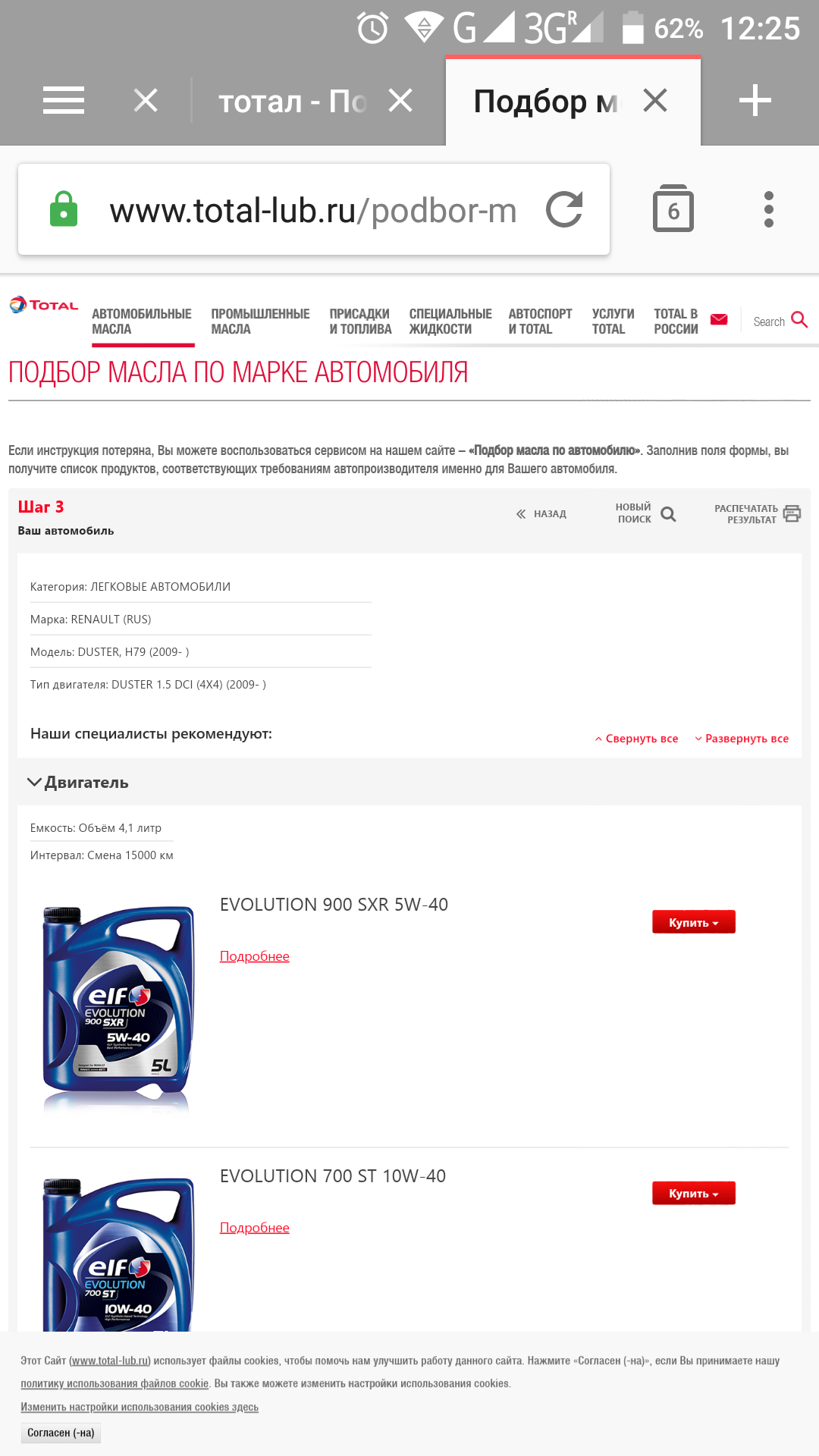

"Оснащение делфи" , на мой вкус, это означает, что топливная система делфи, а вовсе не то, что делфи рекомендует ставить фильтр бош.
Тотал в подборе даёт только Elf, о чем я и написал. Из своих масел он ничего для дастера не рекомендует, хотя одна и та же контора.
Вот мне бы дико и хотелось увидеть, где ж Дельфи рекомендует прям фильтра бош.
https://www.total-lub.ru/podbor-masl...ke-avtomobilya

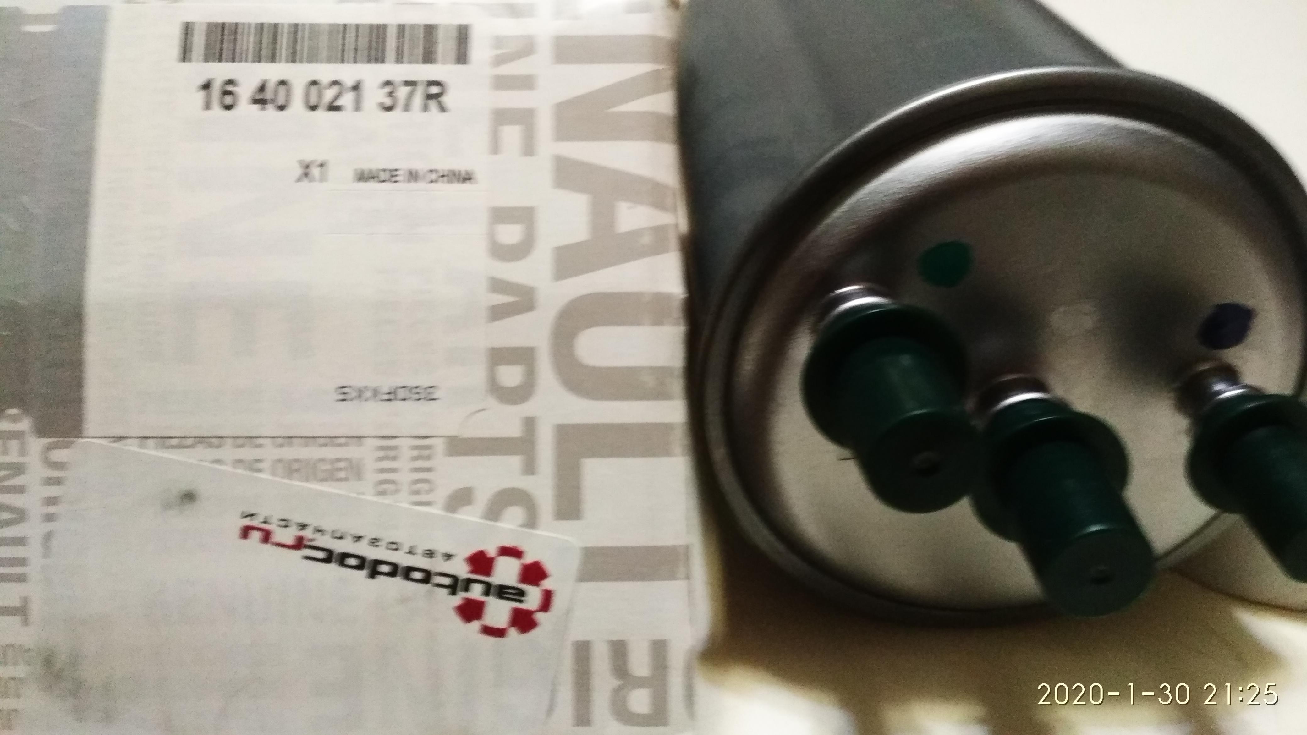

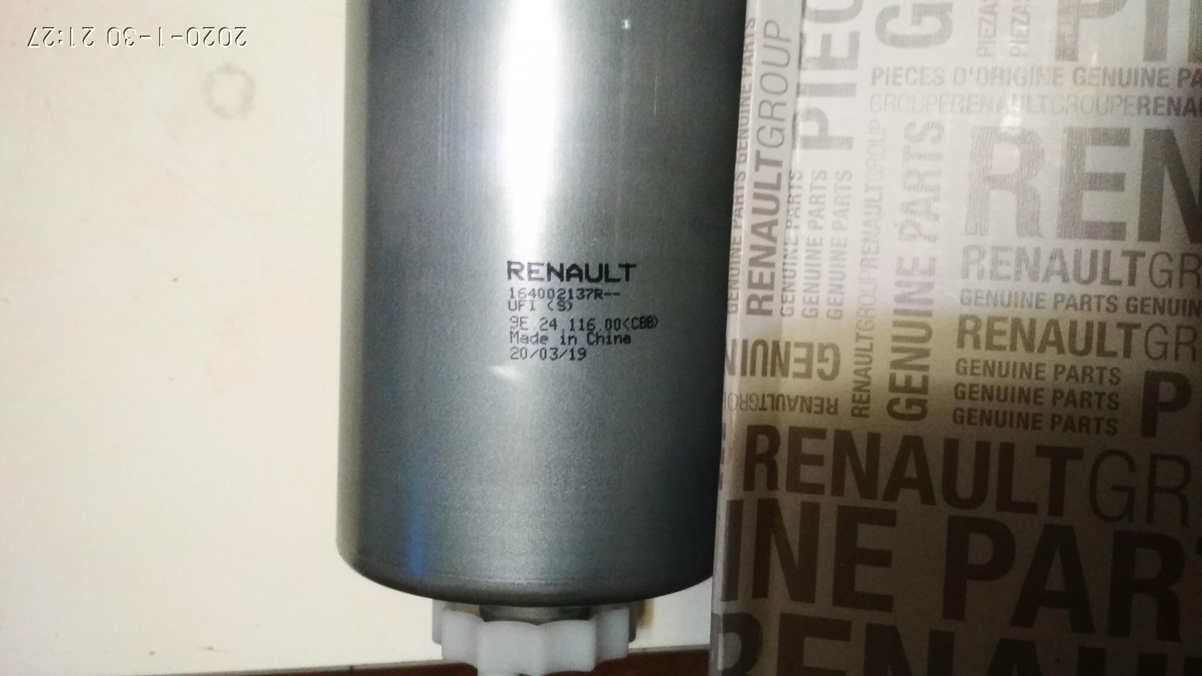

И не только Болгарии а и Китае !!!!!!!!!!!!!!!!!!! Заказал ОРИГИНАЛ и по цене! Серые колпачки на фото - значит китай !
Пора тему новую заводить "ОРИГИНАЛЬНЫЙ НЕ ОРИГИНАЛ" !!!!

Уже давно. Года с 15 или 16-го.

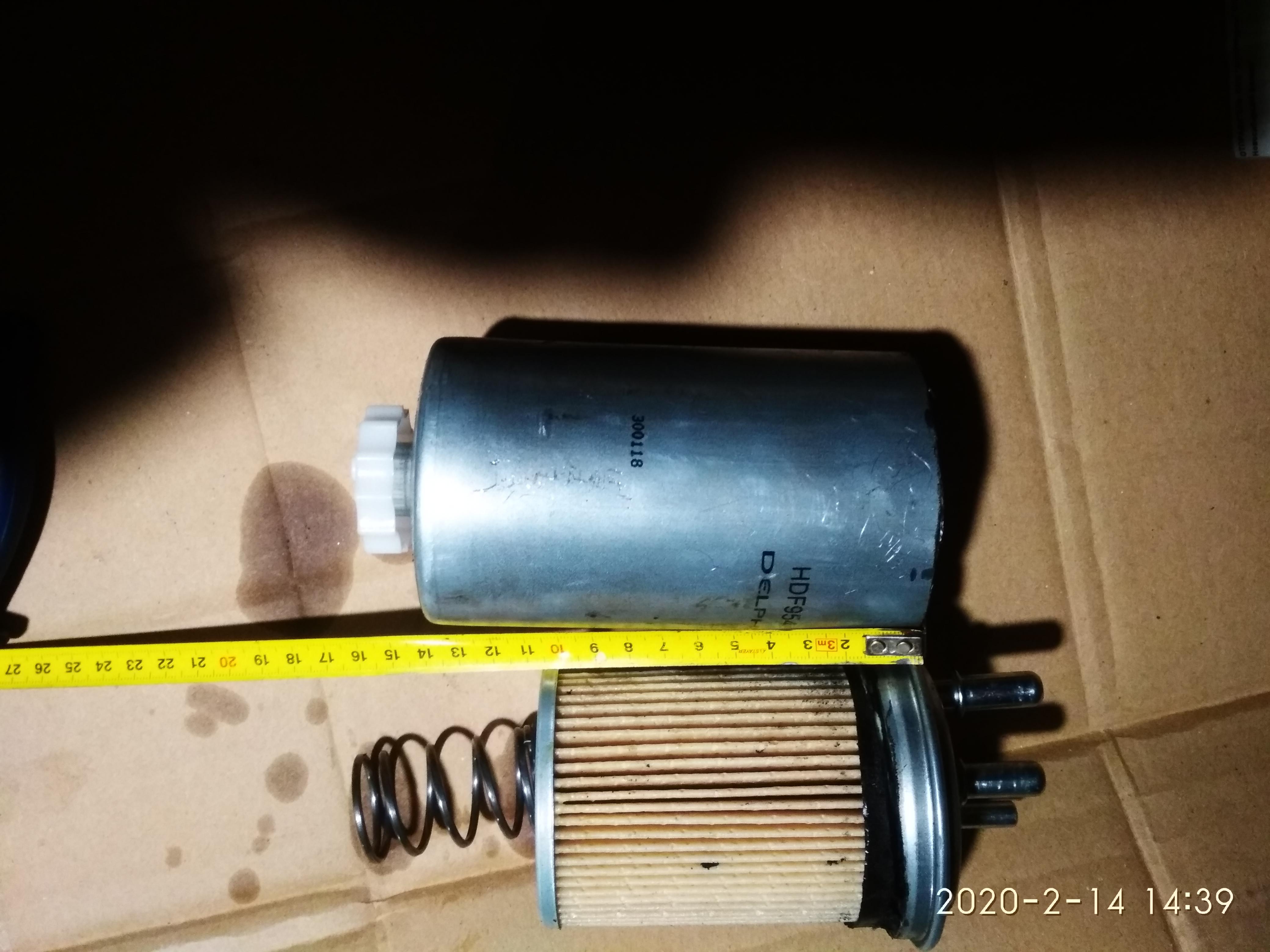

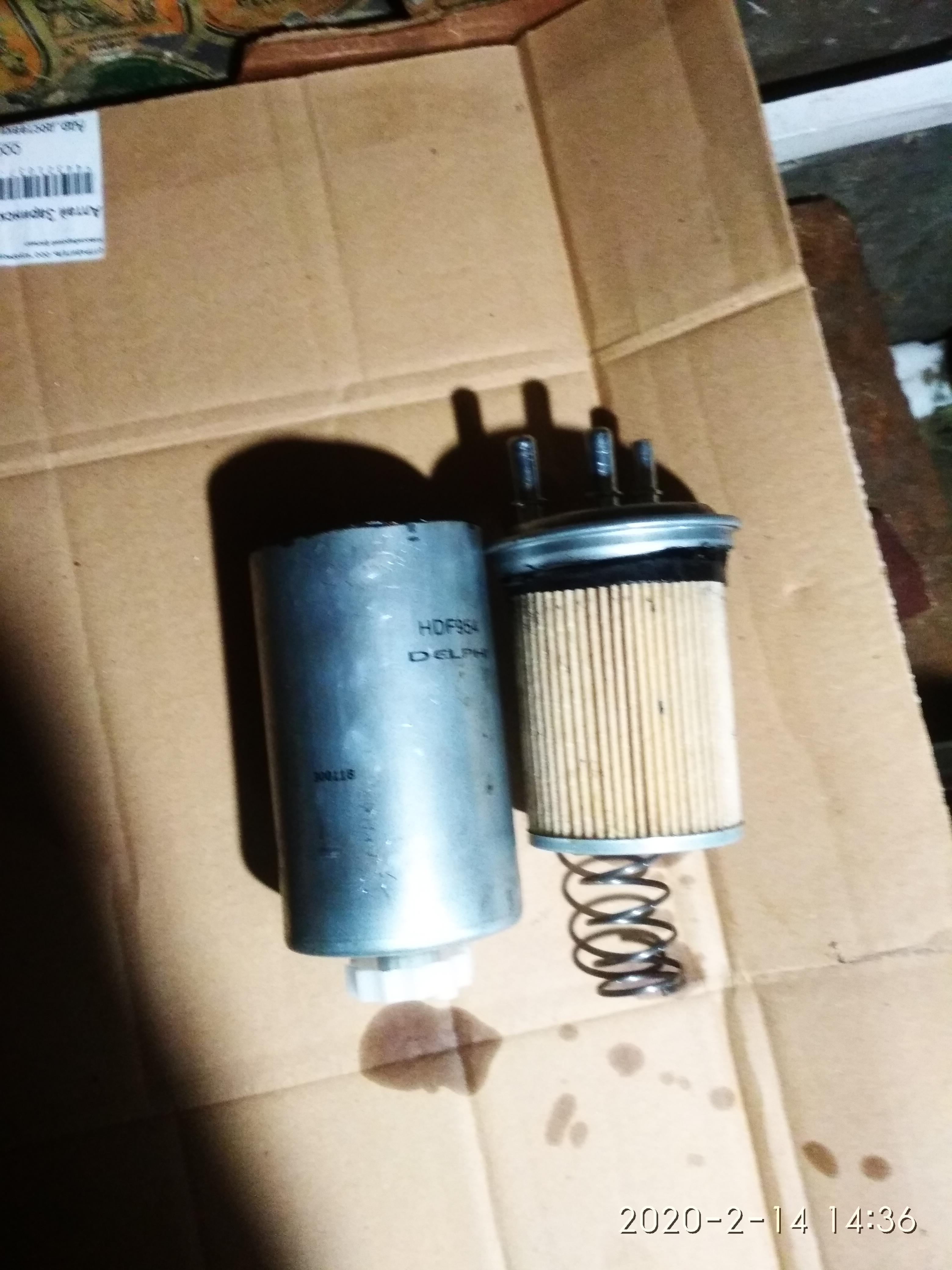

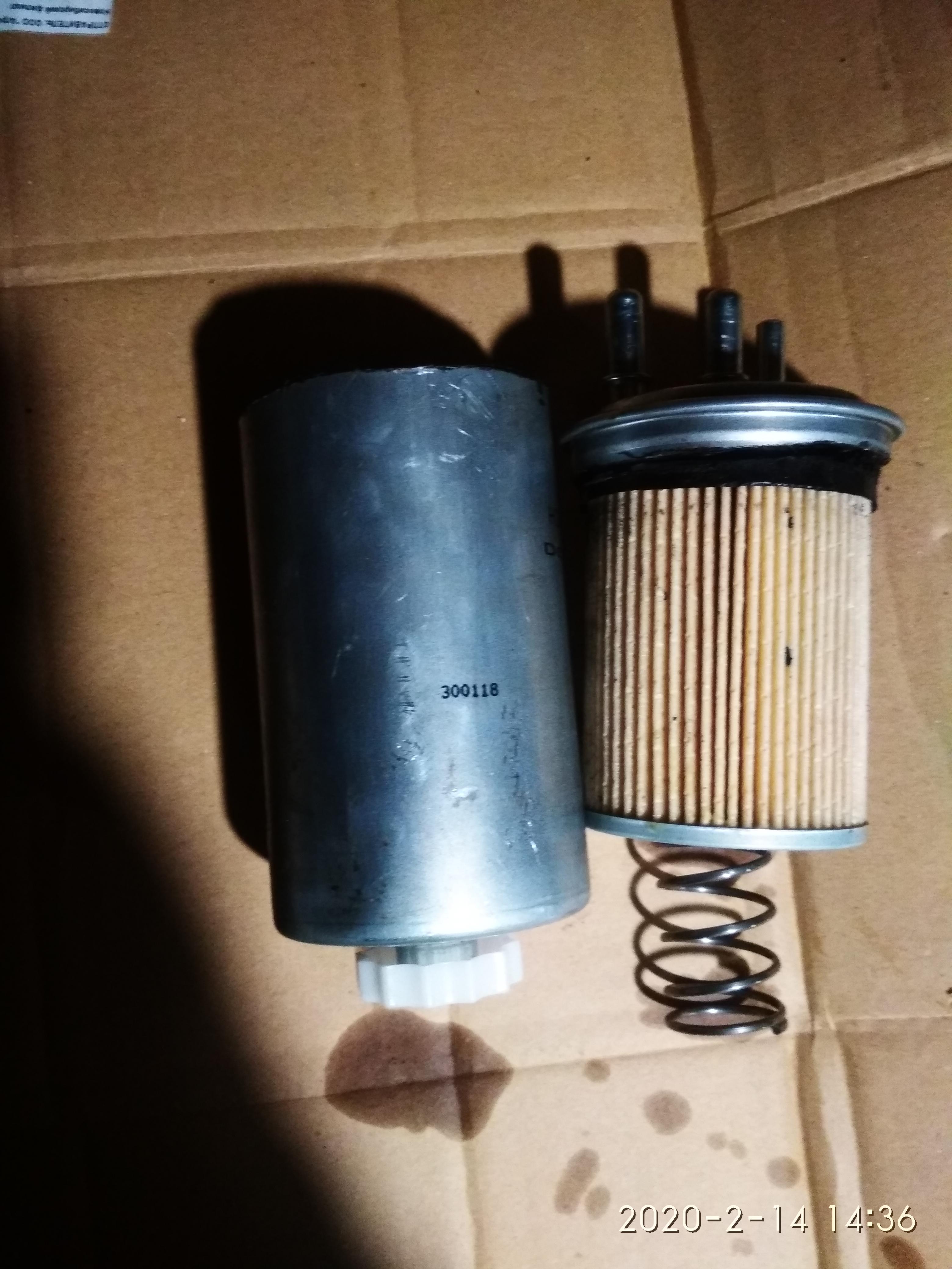

Внимание!!!
Появились поддельные HDF954
http://duster-clubs.ru/forum/showpos...&postcount=179
Примерно в ноябре 2019г купил "чудо" , похоже на неё форунки угробил. Урезали фильтр. элемент до 100 мм, почти на 30% уменьшили ну и не понятно что за фильтр. элемент !!!!, чтобы не болтался соответственно пружину подставили. Чьё производство не помню, но упаковка ТОЧНО! РЕНО !, как обычно, т.е. по сути рекомендовано РЕНО! Ни малейших сомнений в подлинности, ранее пользовался, вскрывал и БОШ, всё ОК!, Я был в шоке, когда этот вскрыл. На сайте "производитель имеет право вносить изменения и т.д. ", но уменьшилась фильт. площадь, номер должен быть другой!!! Автодок, я думаю, не при чём! Буду в магазине, попробую выяснить по фактуре производителя (не сохранилась, а в ней указывается). Чистый потому что отъездил всего 1.5 тыс
