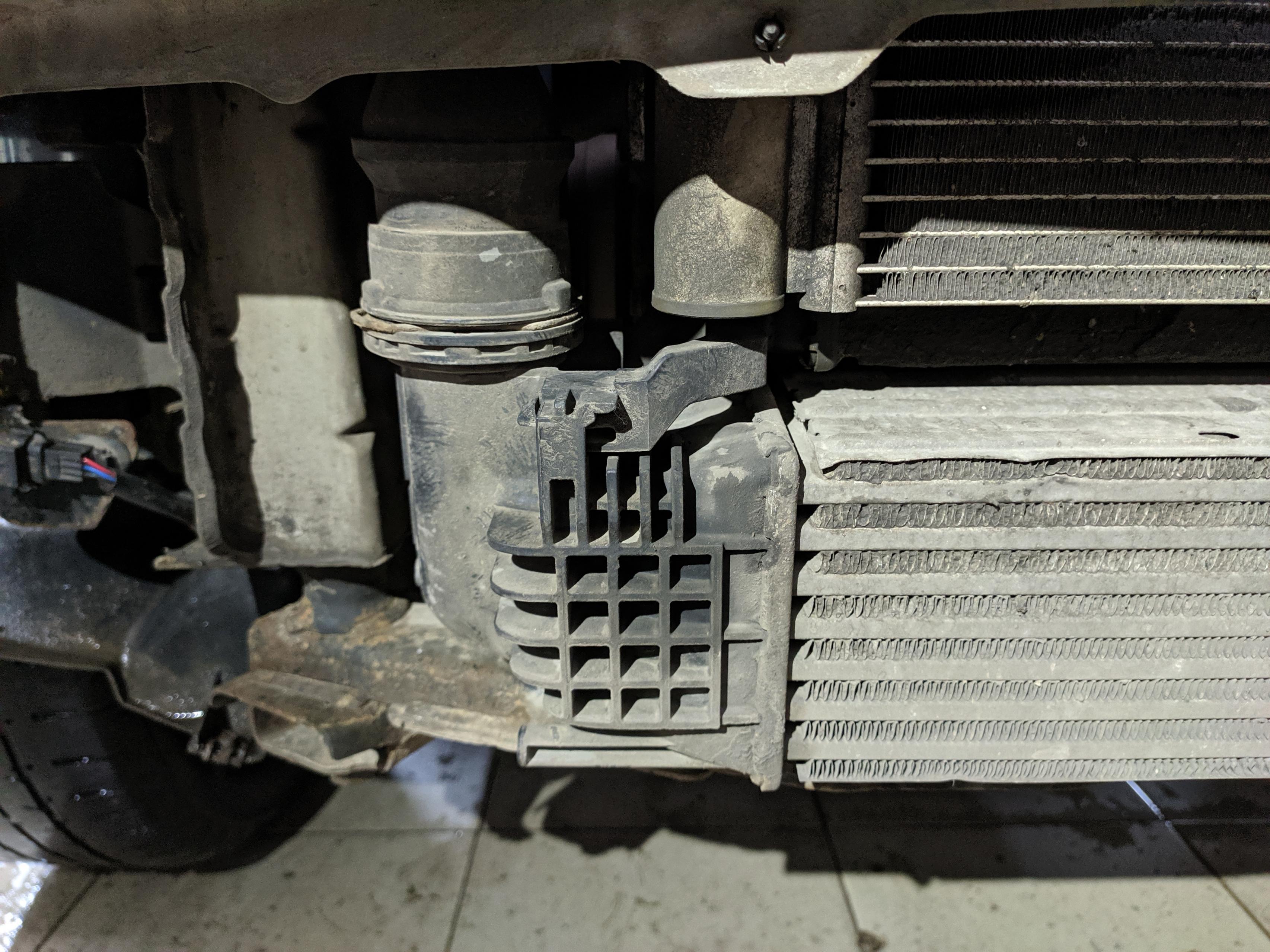

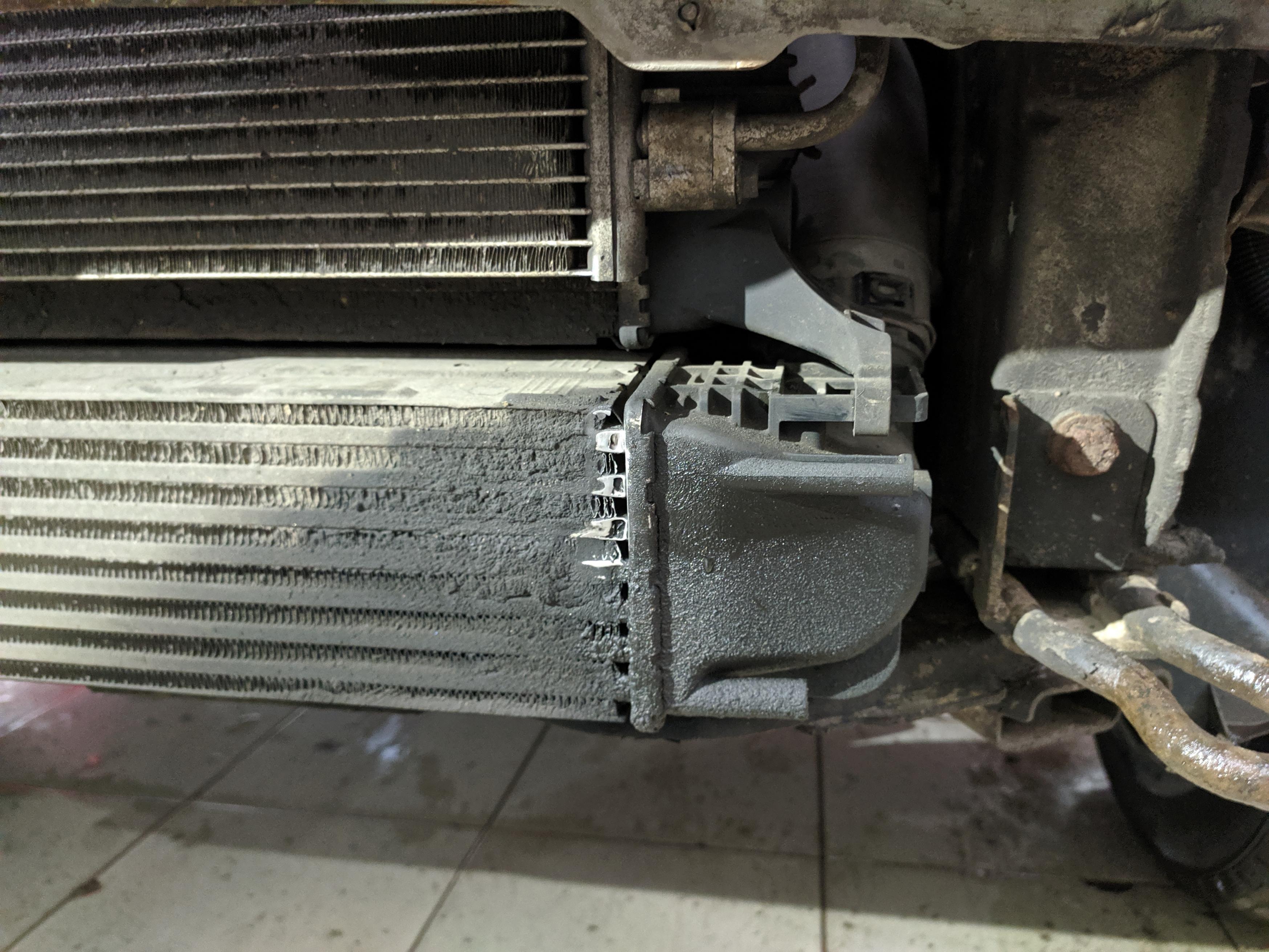

Поменял интеркулер
При снятии перед бампера поймал проблему-ни один из четырех верхних торксов под капотом не открутился...пришлось сбежать из арендованной ремзоны и во дворе победить их болгаркой и гайковертом...заодно и все остальные винты/саморезы бампера открутил/закрутил
Второй заезд на подьемник-бампер нах за 10 мин
Кулер почти в руках..но не зная как и чего поднял свое корыто на подьемнике и снял защиту поддона
Ну и потом от непонимания мучился с тем чтобы вытащить хомут кулера(лев по ходу)
Потом чтоб вытащить сам кулер
Время было деньги поэтому сначала я сфотал а потом про фото вспомнил когда выезжал из бокса
Реально заменить его без подьемника
Отстегивая хомут (лев по ходу) не надо шатать патрубок...сначала отстегнуть пластик-фиксатор хомута а потом хомут выводить сразу не шевеля патрубок чтоб он не начал слезать с трубы кулера(я дергал изначально и хомут заблокировался чуть сошедшим с места патрубком)
Выводить кулер из посадочных тоже внимательно
Он уходит влево(если стоим перед мордой..ну или в сторону пассажира)
Справа ухо одно...слева видно два..одно с защелкой(стоим перед мордой)...но есть еще один зацеп он виден снизу при снятой защите..но можно рассмотреть и не залезая под машину
Трубы снимаем сдвигаем куда надо и он в руках
Поставить так же легко не получилось..на тот зацеп пришлось заводить сверху
В целом все просто..не знаю скока просят официалы но без форсмажоров и если не первый раз там делов на час
Фоты ни о чем но кину
Уточнил про цену...рольф полюстровский..спб...6000р работа))))

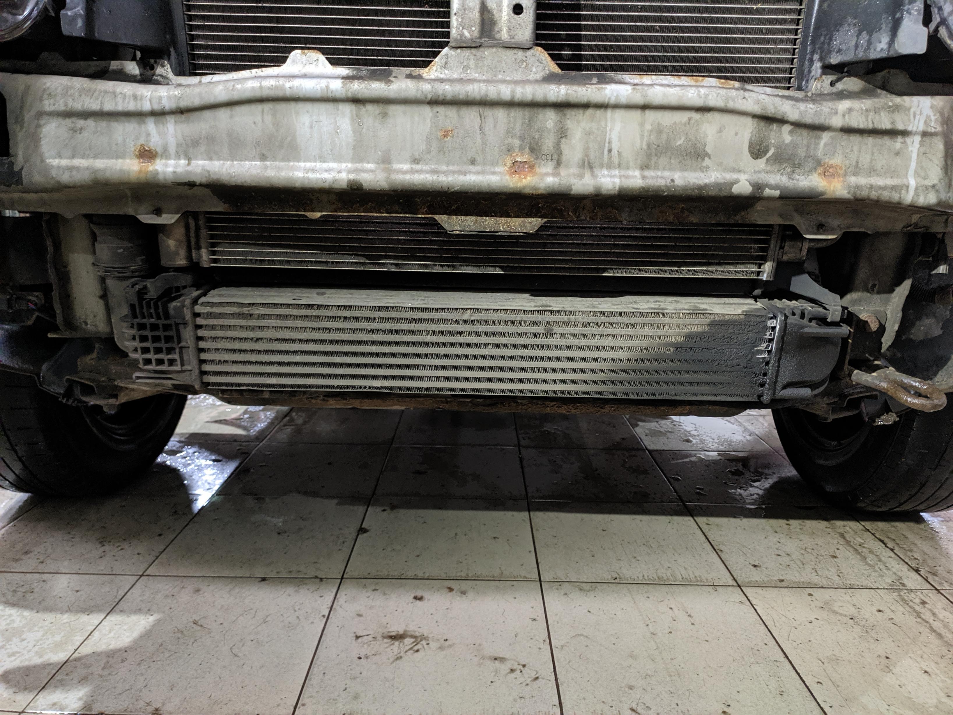

Фото до...

Сообщение от Jarosla
Фото до...
Дополнительной сеточки на бампере защитной не стояло? Радиаторы оба почти забиты.
Сновья поставил пластиковые сетки http://www.russ-artel.ru/catalog/ren...rr-139502.html 3,5 года эксплуатации, месяц назад снимал бампер, радиаторы чистые!
