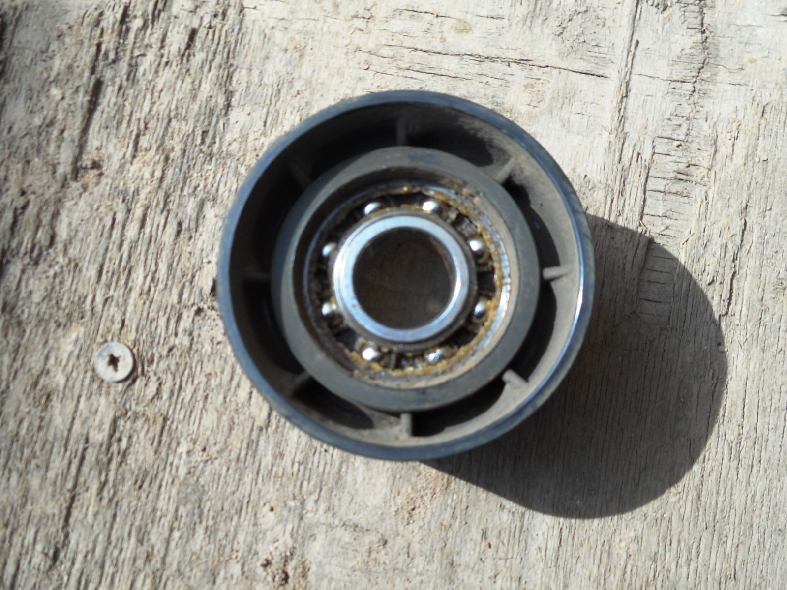

Сообщение от Sane
ролики купленные мной, они какбе для временного замещения вместо родных роликов, если это потребуется, т.к. я буду проводить ревизию родных роликов и замену ремня.
Новые ролики от Caffaro мне не понадобились. Отревизировал стоковые, в паразитном ролике смазка начала высыхать и кристаллизироваться, вымыл и заложил новую. В натяжном ролике в подшипнике состояние смазки было получше, не высохла, но я её тоже удалил, и заложил свежую смазку. Ремень поставил новый, родному ремню 9 лет, пробег 53тыс. А также поменял стоковый болт под torx на натяжном ролике на обыкновенный болт. Работу по съему роликов и одевания ремня проводил слесарь на подъемнике, цена вопроса 600р. Наблюдая со стороны за действиями слесаря, работа проводилась на подъемнике, то кажется всё легко и просто, но у меня нет подъёмника, а трахаться там самостоятельно мне что-то было в лом, и особо не хотелось. Слесарь потратил на это действо ~40мин. а из этого времени он наверно больше ждал меня, когда я ролики отревизирую.

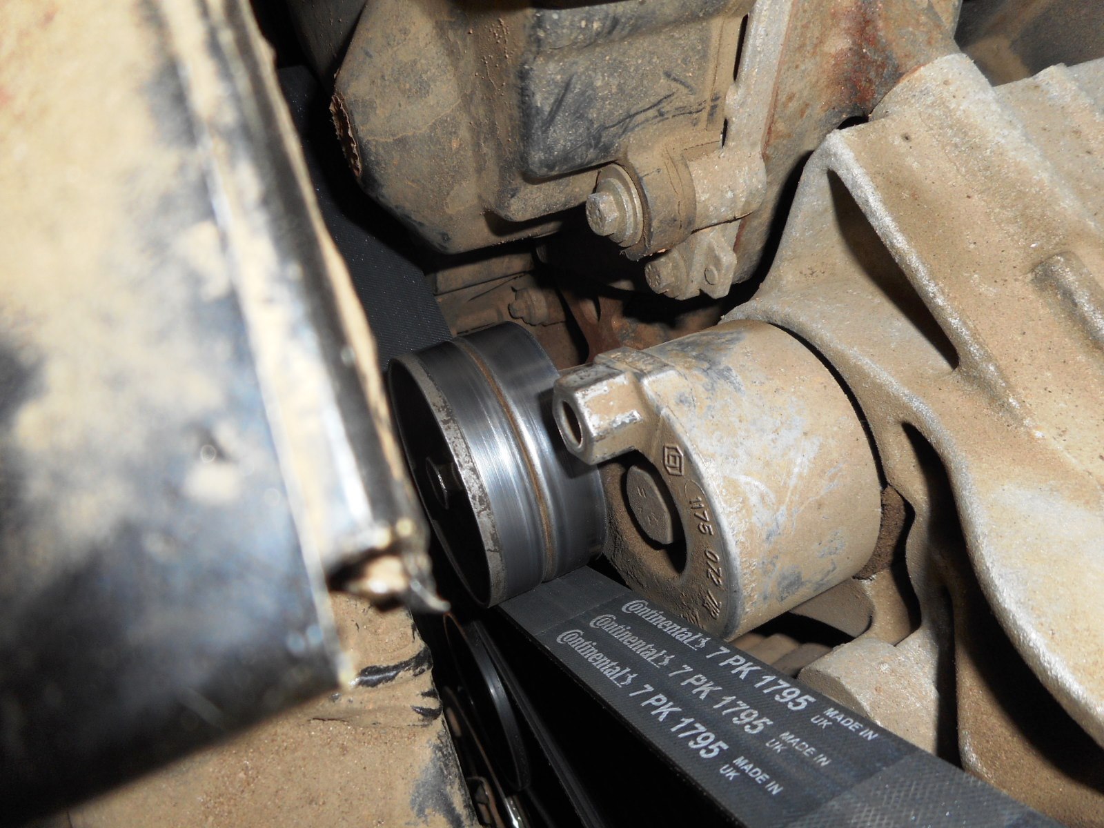

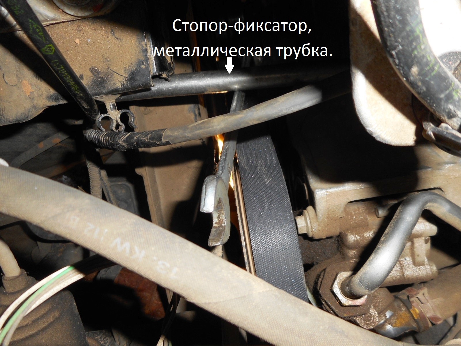

Ликбез, как одеть поликлиновый ремень в одну морду, без помощника. Накинуть ключ-взвести натяжной механизм-поставить стопор под гаечный ключ-одеть ремень на шкив, всё.
я на один рожок рожкового ключа одевал трубку-удлинитель примерно ф15мм, и заводил за скругленный угол на двигателе(он есть на твоем фото). Тоже ничего не держал, снимал только колесо и пластиковый грязезащитный щиток(подкрылок нет толку откручивать). Самое сложное, на шкив генератора одеть

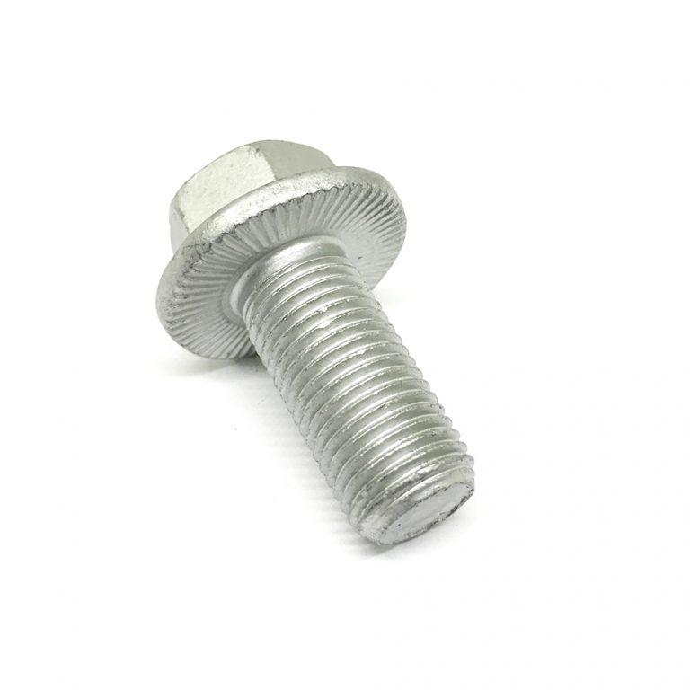

Как снять натяжной ролик с улыбкой на устах где болт под torx. Подставить под двигл домкрат, снять подушку двигателя, домкратом приопустить двигл, чтобы болт у ролика показался из под рамы, и всё, можно снимать болт.
а этим болтом ролик прикручен, или натяжитель крепится им? Я сначала откручивал натяжитель в сборе, а потом уже откручивал Торкс, зажав натяжитель в тисках.
Правда натяжитель был так хорошо прикручен, плюс не удобно,что пришлось головку на 13 укорачивать примерно на 5мм, чтобы вместе с ключом-трещоткой надеть на головку болта. Раньше у меня была для таких случаев запчасть от трещотки квадратного сечения на 13(двигалась для реверса), её вставляешь в торцевую головку и за неё крутишь рожковым ключом. Но её где-то потерял, поэтому пришлось головку подрезать по месту.

Сообщение от -=Df=- Посмотреть сообщение
Мы же за ролик натяжителя говорим, об который здесь, и не только здесь, многие спотыкаются. То открутить не могут, то грани у болта сорвут, вот и приходится снимать весь натяжитель. Поэтому я поменял стоковый болт под torx, на болт с фланцем, который своим крепежом садится на полную глубину защитной крышки у подшипника ролика.

Sane, я решил уточнить, а то мало ли, и крепеж от года выпуска поменялся.
Я писал про то, что лучше натяжитель в сборе снять, чем с подушкой и домкратом упражняться С таким болтом конечно удобнее, только не каждый же день туда лазаешь. А так можно и механизм натяжителя проверить, может и его следует уже поменять

Сообщение от -=Df=-
А как, покрутив его просто в руках. Пружину проверяем по месту, путем взовода, проскальзывания ремня нет, ремень с роликов не съезжает, а значится и тревожить его не обязательно.
Сообщение от -=Df=-
Кому как, я не видел не здесь, не у соседей, не в "БЖ" DRIVE2, не у автоблогеров в ютюбе, я не видел такого способа как описал. Только одни стоны по откручиванию этого болта, и был практически один вердикт, не смог его снять. А чтобы этот ролик снять с натяжного механизма нужны большие тиски, а теперь вопрос, все имеют большие тиски? или же побегут их искать по соседям, у меня есть небольшие тиски и туда натяжной механизм точно не влезет, а вот домкраты есть.

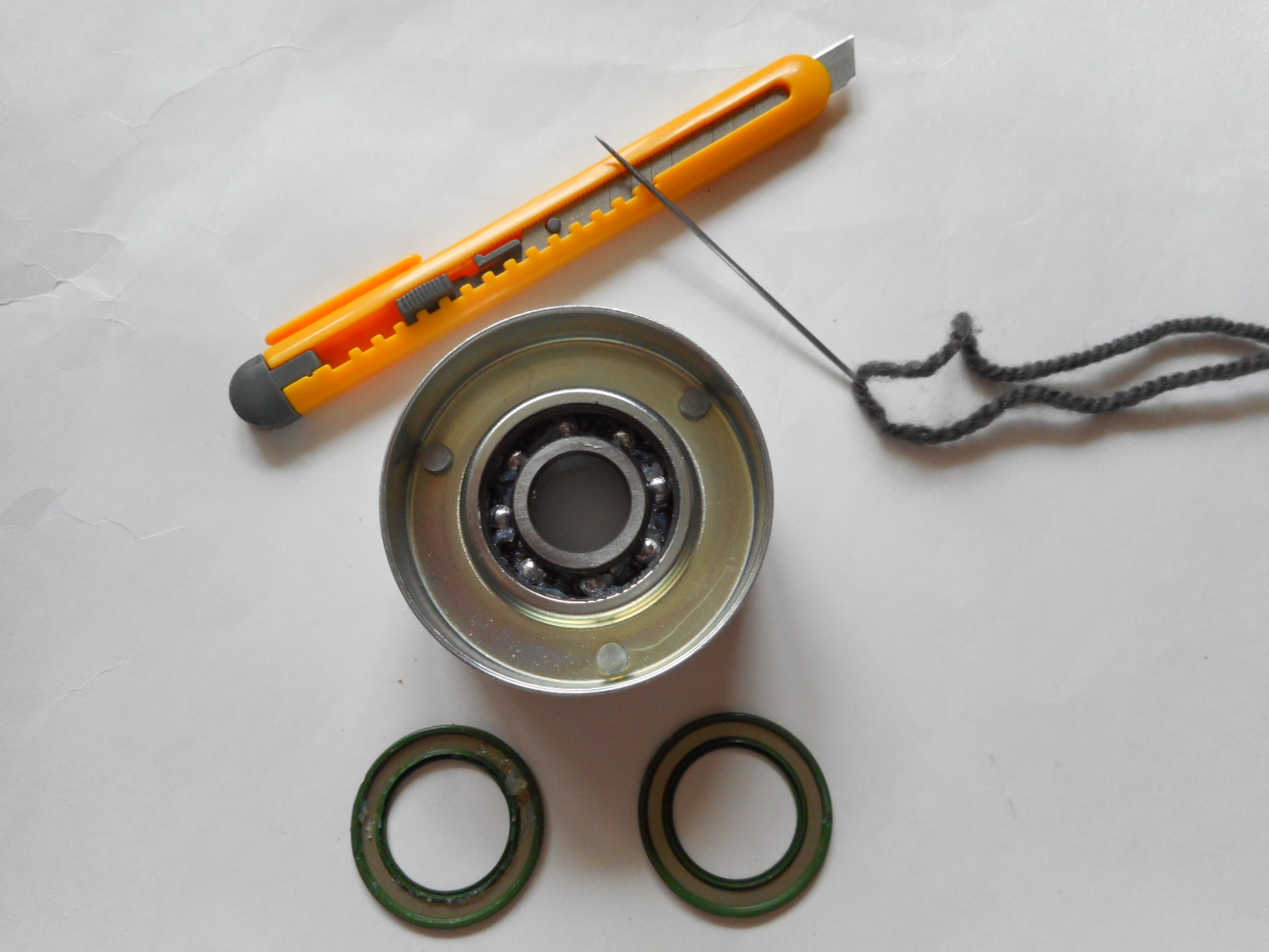

Ну вдруг что пойдёт не так, я же вскрывал крышку подшипника, и закладывал туда новую смазку, и если мне придется ещё раз залезть, то болтик для съема уже стоит нормальный, а не этот уё@ок
О, расскажи пжста, крышка легко снимается?
На новых роликах крышка подшипника на паразитном ролике и б\у вскрывается легко, подковырнул иглой и усё. А вот натяжной нет, особо на б\у крышка прилично упирается, не дает металлический буртик ролика сделать нужный угол наклона иглы, либо лезвия ножа. Я на б\у натяжном ролике сломал кончик иглы, а игла у меня была типа хомутовой, хорошо мне слесарь дал свой инструмент, типа сделанного из лезвия ножа, с узким заточенным концом под это дело. Вообщем так, чтобы вскрыть крышку подшипника у натяжного ролика, я сначала подцепил иглой эту крышку по наружному диаметру-приподнял её, далее перехватил её канцелярским лезвием и вытащил.

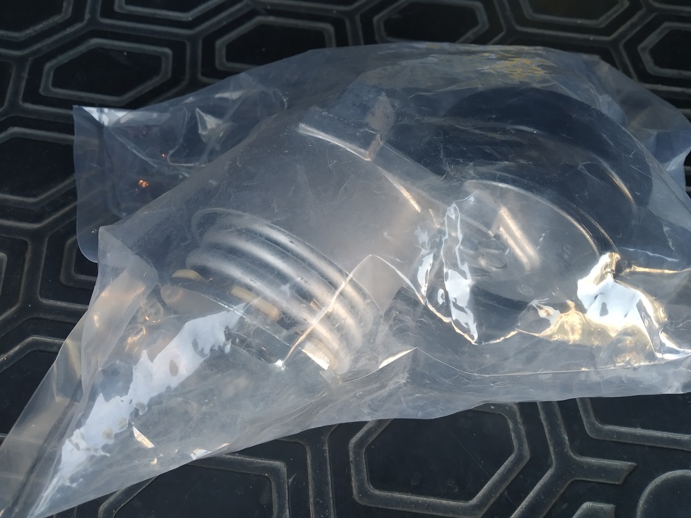

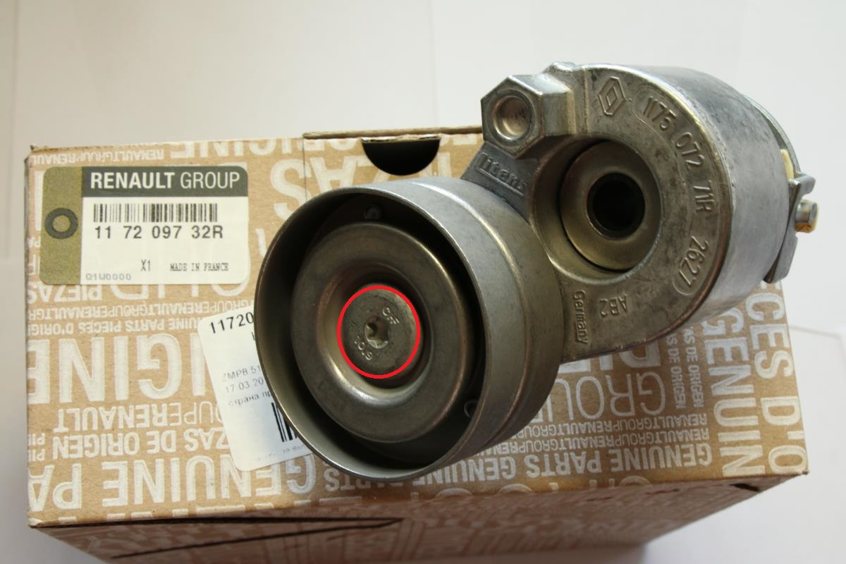

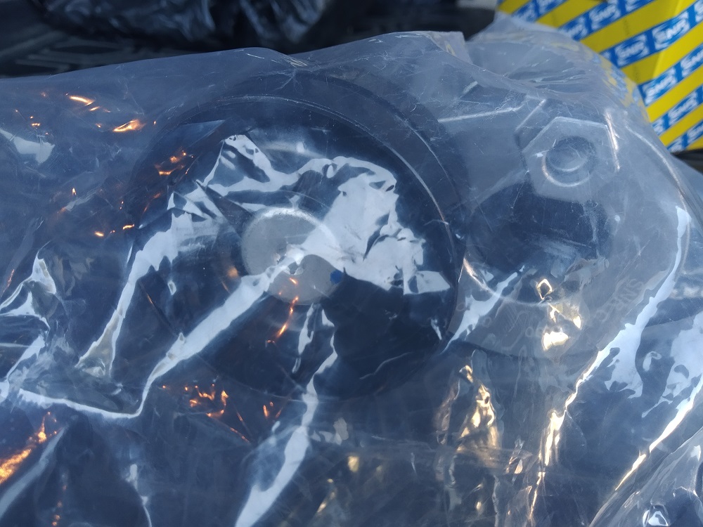

Не нашел отдельной темы по замене натяжителя в сборе, задам вопрос здесь. Натяжитель фирмы SNR, парт-номер GA355.00 - достойная замена оригинальному, или нет? Ролик металлический, такой же как на оригинале, только черный. Кто ставил, отпишитесь плз, как оно, можно ставить или лучше поискать другой вариант?

nurgush, SKF только не бери: купил в автодоке у дистрибьютора комплект: ремень после 4 тыс.км трещинами пошел весь, а у натяжного ролика люфт стал больше, чем у старого после 36тыс.км. И натяжитель был какой-то не такой: ремень был не посередине ролика, а прям к внешнему краю убегал. Натяжитель лежал в комплекте такой же фирмы, как оригинал(из головы фирма вылетела). Обводной ролик не ставил, так как смутила его поверхность: как будто болгаркой с лепестковым диском точили; правда тут на форуме выяснилось, что это нормально.
В итоге выкинутые на ветер деньги, никому не советую
