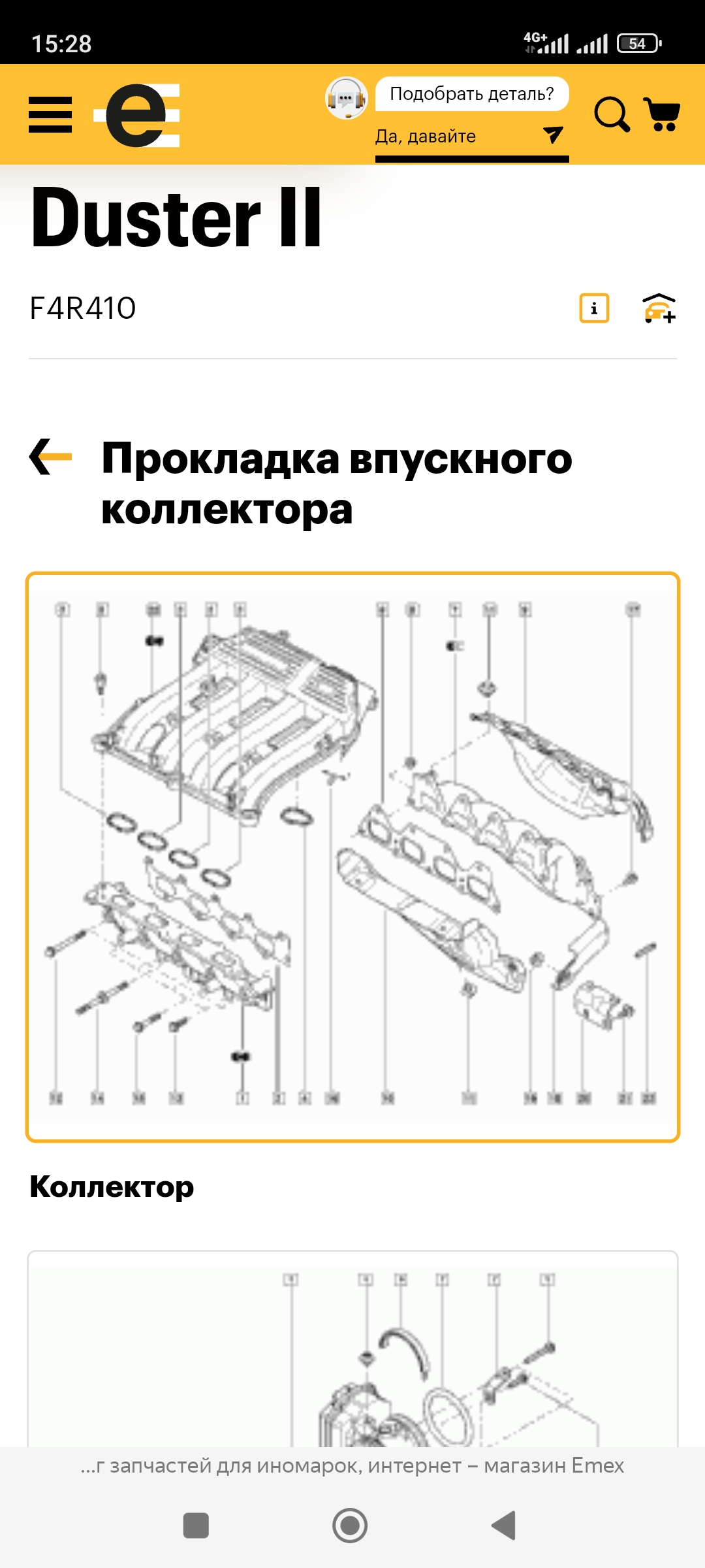

Спасибо. Но как всегда какие то непонятки все занёс как положено а выдает картину дорестайле или так и должно быть , но на дросселе у нас должна быть одна прокладка ,а он рисует две.
Как грится о чем и речь инфа тока о дорестайле

Сообщение от илдар73 Посмотреть сообщение
Ну да коллектор как на дорестайле, а воздушный фильтр ваш, странно.
Надо оригинальный каталог искать

На автодоке в поиске через оригинальный каталог та же картинка с тем же количеством прокладок ,насколько мне известно у нас всего одна на дроссельной заслонке , 4 овальных на впускном коллекторе ,а у дорестайла 5 на ресивере и 2 на дроссельной заслонке, номера отличаются. Просто хотел убедиться ,что все точно заказал (через Емекс) и нет ли каких нюансов ,но инфы по капельке с разных ресурсов ток получается
