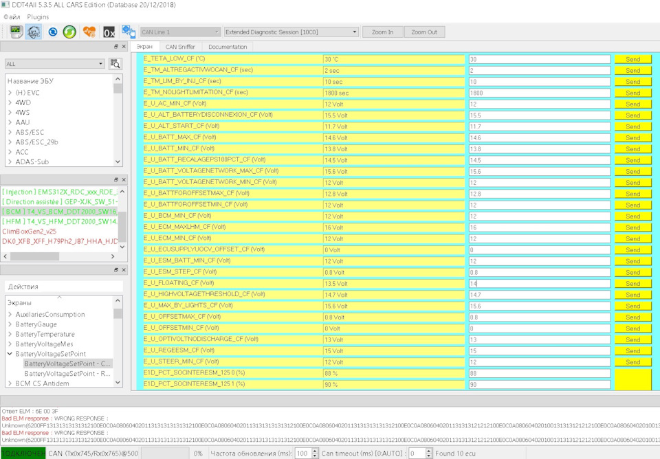

Вот тут выставить нормальные значения напряжения:
Себе выставил NOCHARGE 14,4 WELLCHARGED 14,7
Теперь постоянно вижу нормальное напряжение бортовой сети.

Сообщение от Dusterlockright
Судя по названиям, первое это напряжение, когда АКБ не надо заряжать совсем, а второе, когда его надо совсем чуть-чуть подзаряжать.

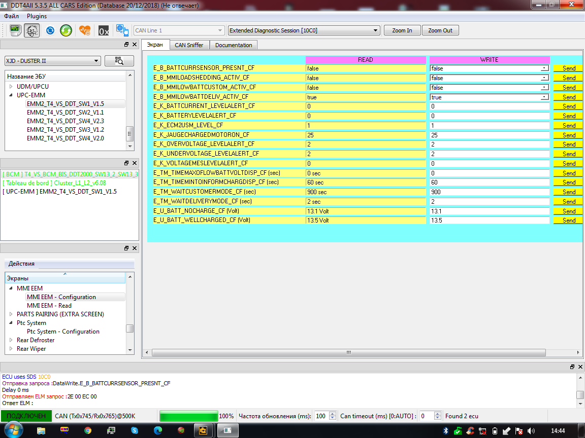

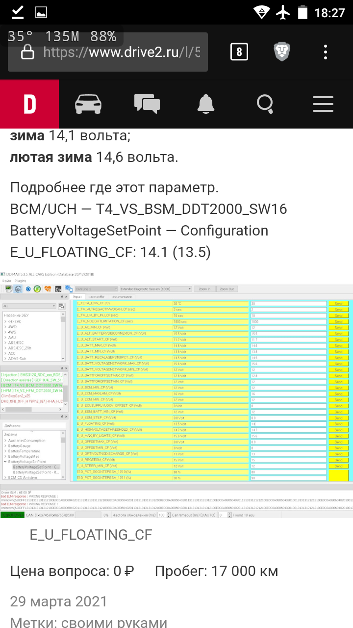

У вас дастер 2 .
А у нас дастер 1(н4м) рестайл/каптюр/
Немного разные блоки и другие строчки правятся
