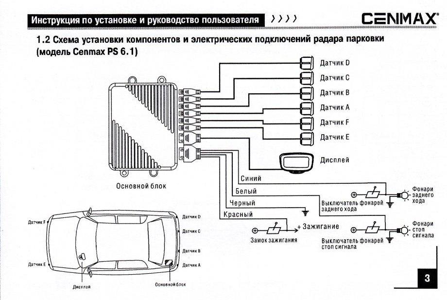

Нужна помощь!
В подарок достался парктроник CENMAX PS 6.1 на 6 датчиков
До этого был Сандеро сам ставил парктроник на 4 датчика (все просто - к фонарю заднего хода подключил и готово), здесь подключений по более ....
Где и к чему подключиться к + Зажигание?
Ткните какой провод и где плиз...

Re: Парктроник на Рено Дастер (Renault Duster)!
Сообщение от zhiv
Господа кто сам ставил парктоник, где с сзади взять +12?
подскажите уважаемый, где взяли +12 В?
Я решил попробовать установить парктроник, а тут +12 надо.....
никто не отвечает......

Сообщение от rezonans06
Плюс берется с лампы заднего хода.
Сообщение от tssl
я несколько ранее писал, и картинку помещал что подключение должно быть:
от заднего хода
от тормоза
от + 12В
Нужна помощь!
С зажиганием,самый близкий "постоянный+" бензонасос. Какие цели преследуете?
rezonans06,у Вас парктроник с передними датчиками.При постоянном подаче питания,передние датчики будут пищать "в пробках","маневрах" и т.д.,нужен выключатель. Если разместить блок с сзади,провода передних датчиков будете тянуть назад.Почему не притянуть и + от замка и выключателя?
aGt, я бы и хотел подключиться к плюсу в р/колонке, далее через выключатель (внизу торпедо) питание довести до блока парктроника. У меня нет схемы. Какой провод в р/колонке брать?

Ребяты!
где взять + 12В после зажигания в рулевой колонке/торпедо для подключения к партронику(на 6 датчиков)?
У кого есть книга/схема? Посмотрите, плиз.
Питание + 12В (для передних датчиков) буду делать через выключатель, чтобы не пищал в пробках.

Сообщение от aGt
Если не ошибаюсь - +12 после зажигания есть в районе заднего дворника.
Вроде желтый (в смысле по жизни желтый, а по схеме на разъеме двигателя он 2).
---------- Добавлено в 13:25 ---------- Предыдущее написано было в 13:19 ----------
Если выключатель будет в штатном месте (в районе прикуривателя) - то не проще ли от прикуривателя и взять +12?
Либо от патефона взять.
Просто вешаться на что-то другое я бы не стал, хотя парктроник конечно не десятками ампер ест, но все же.
