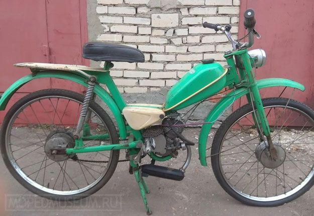

Д-3 не мог стоять ну если только сами не переставили. Даже я такого мотора не помню. С плоской головой(точнее без головы, так как цилиндр был отлит заодно с головой, был Д-4) На Риге 13 ставился Д-8э изначально д-6)
Мне от брата в 70х Тиса досталась..она уже щла с Д-5
Вот нашел не твой?? только на сидушке дерматин на черный поменяли, видно стерся....

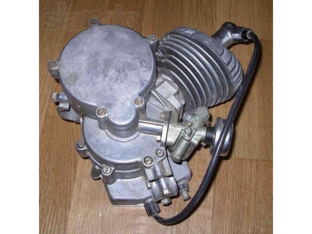

Д5 был "лысый", д6 уже с волосатой головой. У дядьки была рига 7 по кличке *32* . Она под гору 32, на ровном 32 и в лехкий подъём те же 32, только звук приятней под нагрузкой. У братьев старших были рига 3 и рига4, а у меня только в восьмидесятых мелькнули Карпаты, но быстро сломал и отдал. Не люблю шашники.
А дэшник мой батя сделал двускоростным, с планетаркой. Я в любую горку на нём без ног трогался и штатные Риги с шашниками обгонял.

Я тоже помню Д4 без головы но это уже была редкость в мою юнность,много было д5 а в магазинах уже были д6 ,баснословные деньги 41рубль. А средняя цена Д5 10руб.
Д5 мы больше любили катушки надежнее были чем на Д6 и дороже,Поэтому в случае пробоя сматывали вторичку и ставили 6В бабину от авто работало класс! Потом переходили уже с дырчиков на 2х скоростные Риги и Верховины, качество Риг было лучше как самх мопедов так и моторов не смотря на их унификацию.В основном тогда были устаревшие и мало Ш51-52.распространенные Ш57 и более новые Ш58 без педалей но кик работал в туже сторону что и педали,позже уже пошли кики как на мотоцикле но у меня такого не было вроде что то Ш62вроде.
Во времена были -Романтика свой транспорт+еще приходилось все своими руками собирать и восстанавливать! как то за день наездил 250км! На верховине 6 бак на 7 литров спалил полностью
---------- Добавлено в 12:39 ---------- Предыдущее написано было в 12:38 ----------
ФМА
Д5 был "лысый"
Д4 это ИМХО Д5 с маленьким зажиганием но уже с головкой.

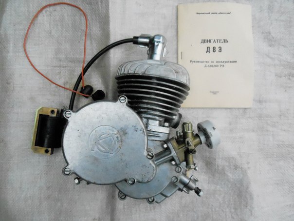

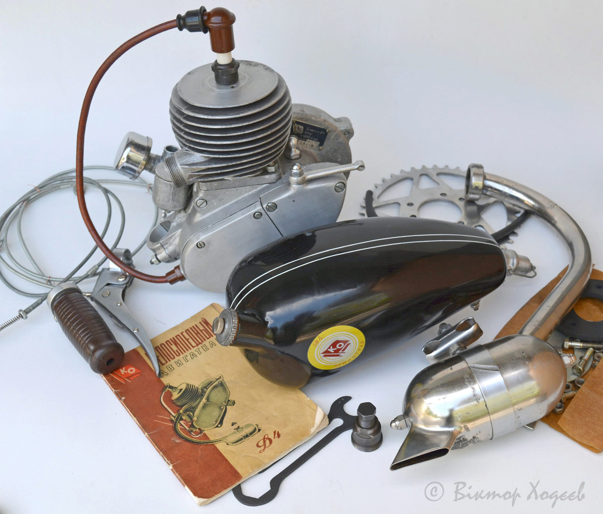

Д5 был "лысый", д6 уже с волосатой головой..
У меня на ТИСЕ стоял Д-5... Д-6 была слабая модификация Д-5.
на фото Д4, Д5 он же Д6 и модифицированный Д8Э

ViBer
Д-4 уменя есть... лежит в ожидании установки на ЗИС...
Д-6 я переделал на зажигание от бензопилы.... лежит пока в ожидании сборки мегавсратого дырчика: переднее колесо я достал от ДИО АФ18...оно станет- задним колесом(на нём есть комплектный тормоз с колодками.... переднее колесо- поставдю либо от бабочки... либо от тачки садовой... либо скомпоную- бабчковый обод ... а вместо спиц вварю тазы от колеса тачкового.... ну и рама от СУРЫ ждёт своего часа.... глушаком будет- кусок нержы от трубы к дастеру (крепился под бампером)... труба к нему пойдёт- от вебасты гофрированная ... ну и бак надо будет добыть (по традицыи бесплатно-дёшево)...
Д-8М стоит у меня на РИГЕ 13... там и обмотка освещения... там и всё остальное с выносной катухой ТЛМ...
Д-5- отличается от Д4- съёмной головой(попытка уйти от перегрева... но по мощности тот же..
Д-6 уже шире... вал сцепы длиннее... и косозубое зацепление сцепления... плюс бОльшее количество витков обмотки давало возможность подключить свет через транс...
Вплоть до Д-6 у всех картеров был сливной болт.... а на Д-8 его убрали....
Д-4 выпускали в Коврове)))) и именовался он тогда Д-4К
Да! увеличения мощности дырчковских моторов достигли восновном- увеличением глушака и применением резонансных процесслов в системе МЕГАФОН-КОНТРМЕГАФОН...
