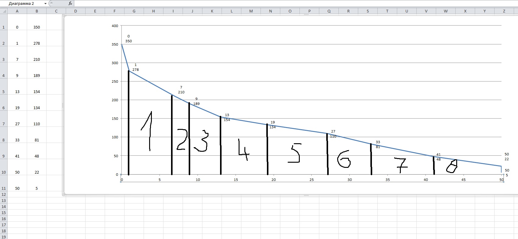

Ну вот, нарисовал кое-что.
В левой части вывел табличку в которой вписаны имеющиеся данные с завода соответствия сопротивления литражу.
Во-первых, что мне не понятно, почему при 50 литрах (полный бак) даны два значения (5 и 22 соответственно)?
Во-вторых, непонятно соответствуют ли эти значения графическому отображению на дисплее. Если допустить что они соответствуют, то получается:
1. все восемь черточек должны гаснуть при остатке в 1 литр;
2. Когда бак показывает половину реальный остаток около 19 литров
Больше всего напрягает 2 диапазон - получается, что он равен всего 2 литрам??? Мне кажется, что это какая-то хрень, не может такого быть, есть у кого какие-то мысли на этот счет?
Р.S. На приведенном выше видео товарищ говорит, что можно оттарировать бак, но он нигде не сказал, что он это сделал и тем более, что результат его устроил, а сам он, как я понял, на вопросы в коментариях к своему видео не любит отвечать

Как я понял бы данный график тарировки бака:
1. 50литрам соответствует сопротивление -22 Ом (или неизвестно чего)
5 -это резервное количество в баке -5литров , которое как раз остается за гранью калибровки плюс 1 литр =6 литров остаток когда все сегменты погасли и светится лампочка. Исходя из этого пол бака 19л+5л=24л.
Объяснить 2 диапазон = 2л объяснить не могу.
Но исходя из опыта предыдущего дастера лампа загоралась именно при остатке литров 6.

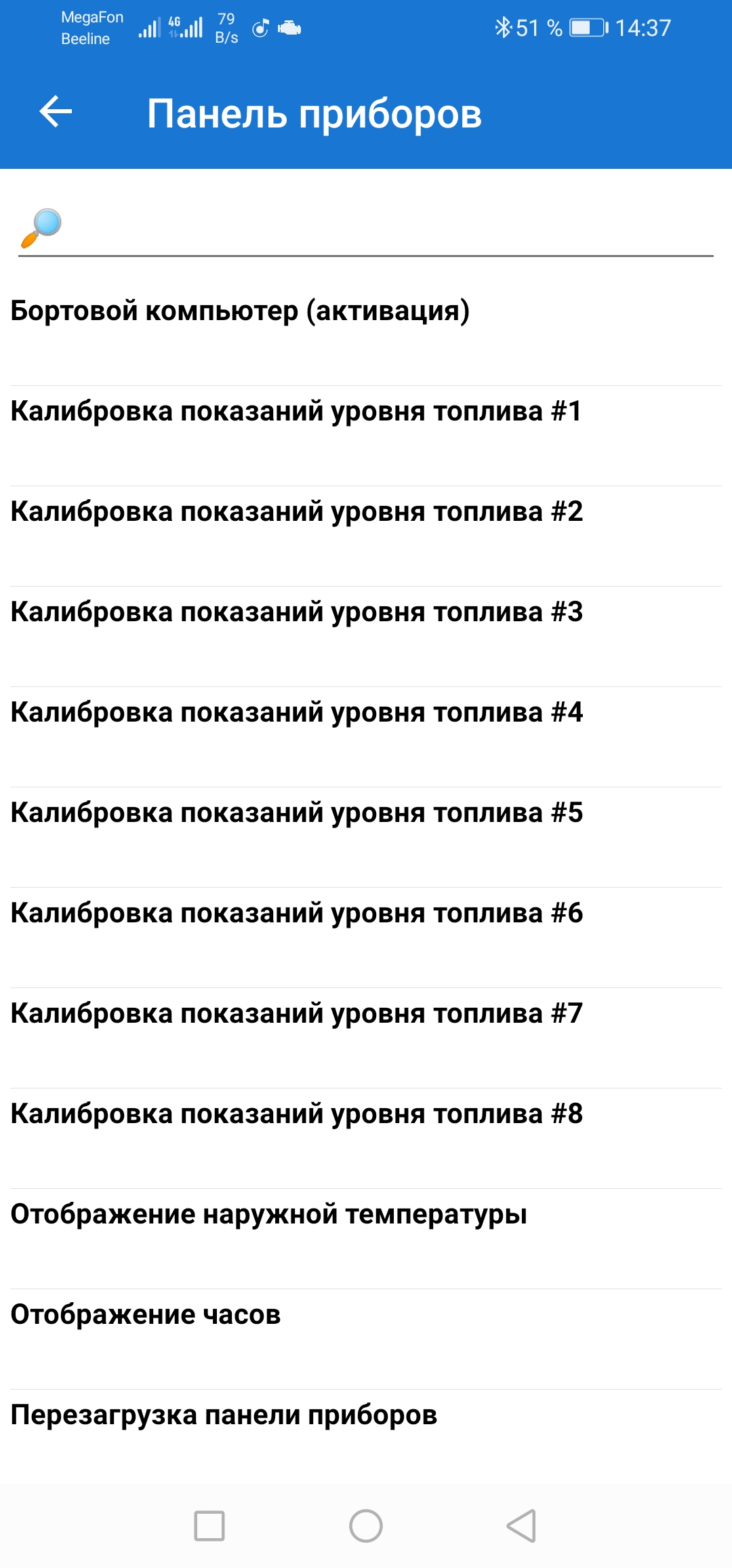

Сообщение от Serkap Посмотреть сообщение
Нашел ноутбук, установил необходимые компоненты, попробовал откалибровать показания бака, хотел сделать по ссылке из этого видео https://www.youtube.com/watch?v=9cD4z82R_-s&t=1340s
но у меня почему-то нет именно таких кластеров, как на видео (не совпадают версии), хотя я смог войти в меню, где указана тарировка бака и соответствующие значания сопротивления датчика уровня топлива. Пока побоялся что-то менять в нем из-за несоответствия версий кластеров отсюда задам пару вопросов тем, кто уже занимался такой калибровкой: во-первых, интересует совпали ли у вас версии этих кластеров с тем, что показано на видео, во-вторых, что будет, если я все же поменяю какие-то значения в тех кластерах, что есть у меня?
Лучше скачай Car Scanner на телефон, без заморочек можно активировать или поменять все известные фишки на дастере и не только.
