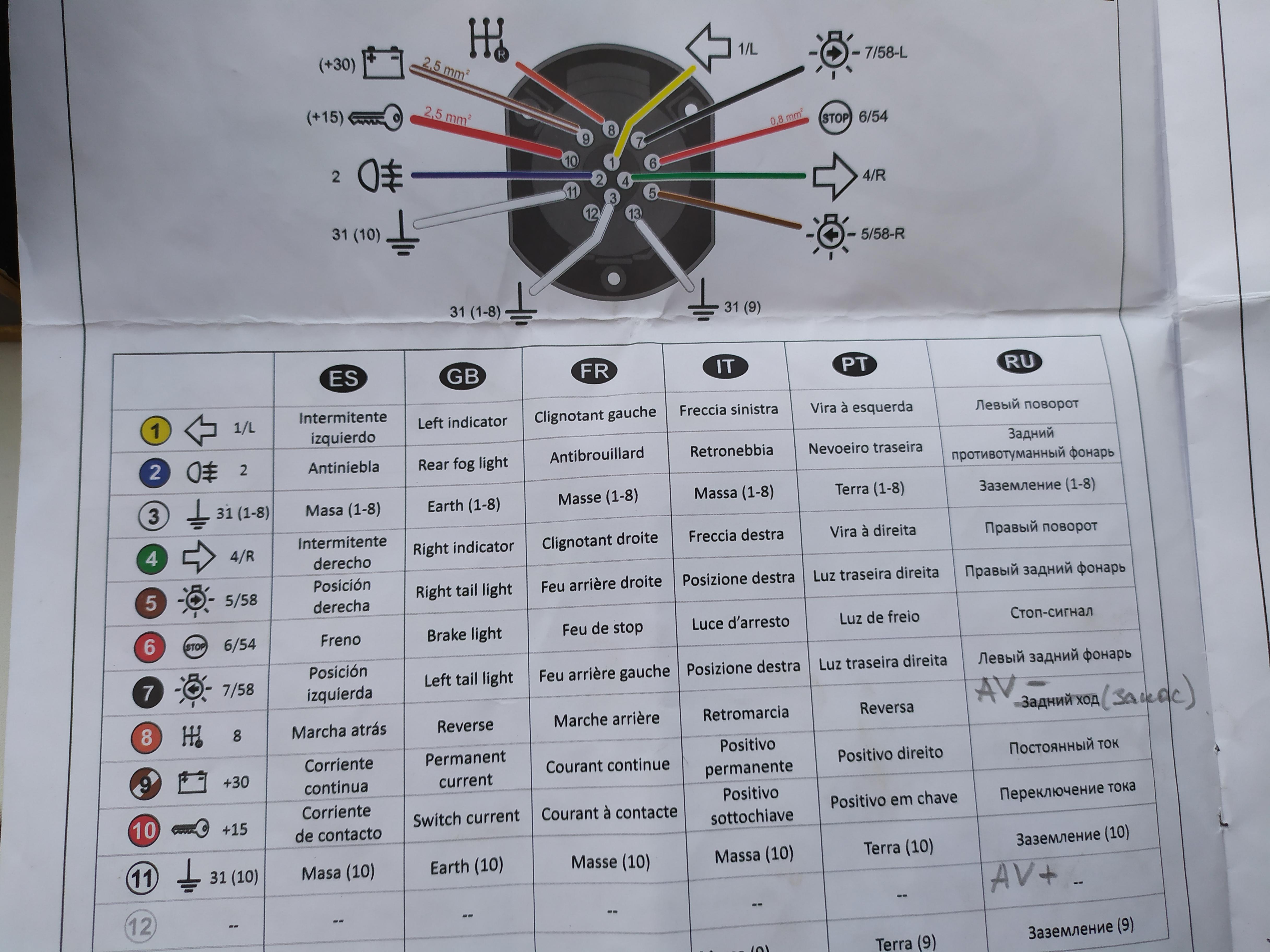

Re: Фаркоп на Дастер 2021
Это на 7 пин. На 13 другая.

Всем привет. Хочу подключить проводку фаркопа без разрезания штатной проводки. Если, кто делал, подскажите маркировку штатных разъемов в левом заднем крыле.

Во вторник мой знакомый механик поставил мне проводку с блоком синхронизации ARTWAY SC100 https://www.autodoc.ru/man/7159/part/sc100 (стоял и на прошлой машине)
Немного задолбались (он задолбался) с выяснением - какой сигнал на каком проводе.
Ну т.е. схемы нет, но выяснили, что провода на разъёме за левой частью бампера меняют цвет и ЗХ белого цвета от фонаря становится не помню каким, а белый в косе - парктроник.
Будьте внимательны!
А до этого разъёма можно добраться только сняв бампер.
Когда нам ставили, разбирали только левую сторону. Где задние колесо. Сразу где спинка задних сидений идет жгут. Там подключались. И по-моему ещё где задний фонарь. Там поставили блок согласования.
