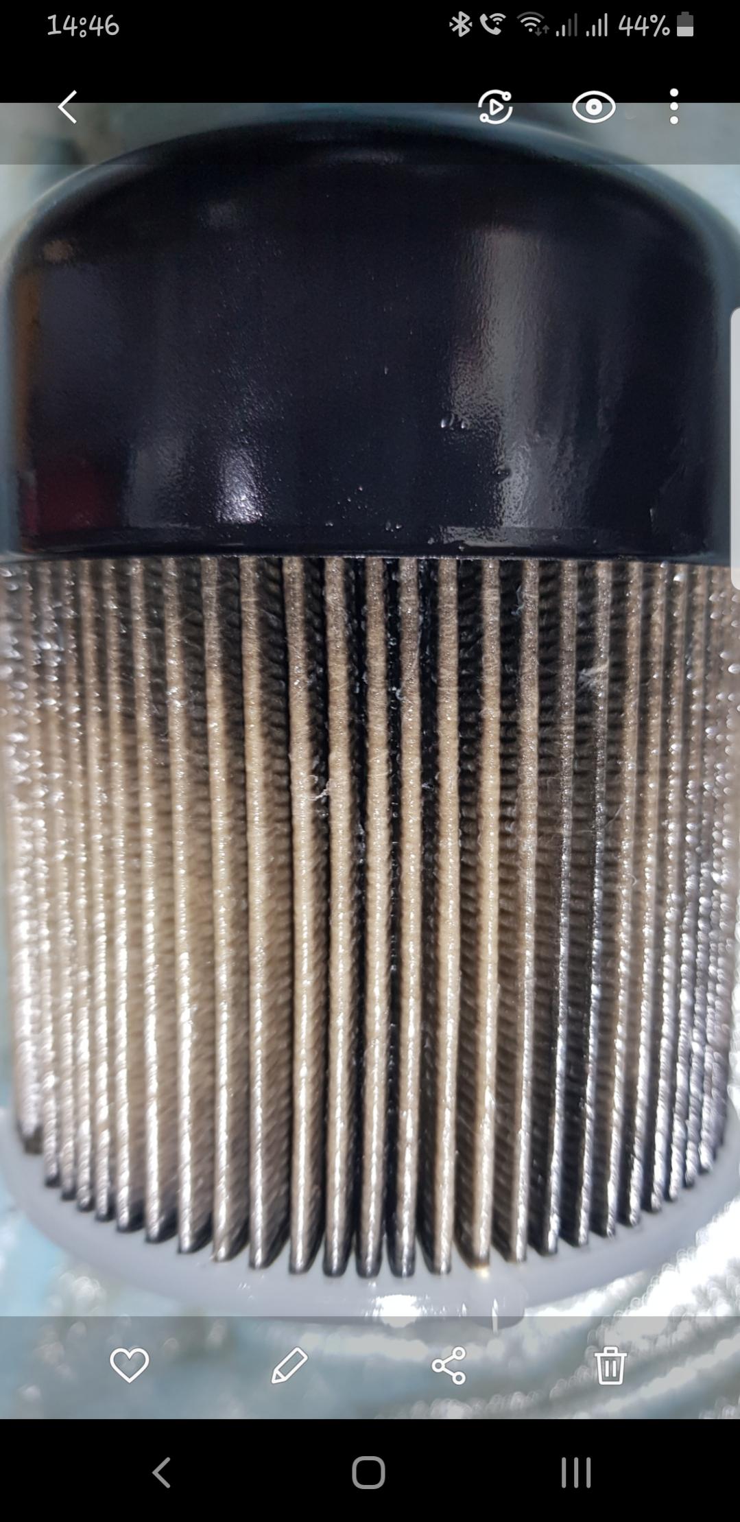

Заправился на Лукойле, зимним диз.топливом до -26 сказали. Обмерз при -20. Езжу четвертый год, никогда проблем не было. Сейчас вот загнал в терлый бокс на ночь и лежу очкую,чтобы с топливной ничего не произошло. И делема, фильтр менять или не трогать? В боксе где то +5. Понятно, что лучше будет поменять, но есть ли в этом необходимость?
Фильтр однозначно менять! Потом фотку выложи, для тех, кто сомневался...

Поменял фильтр и проблема ушла! Перед этим пробовал греть промышленным феном корпус фильтра, чтобы растопить парафин, не помогло. Ну и фото , для тех кто сомневался.
