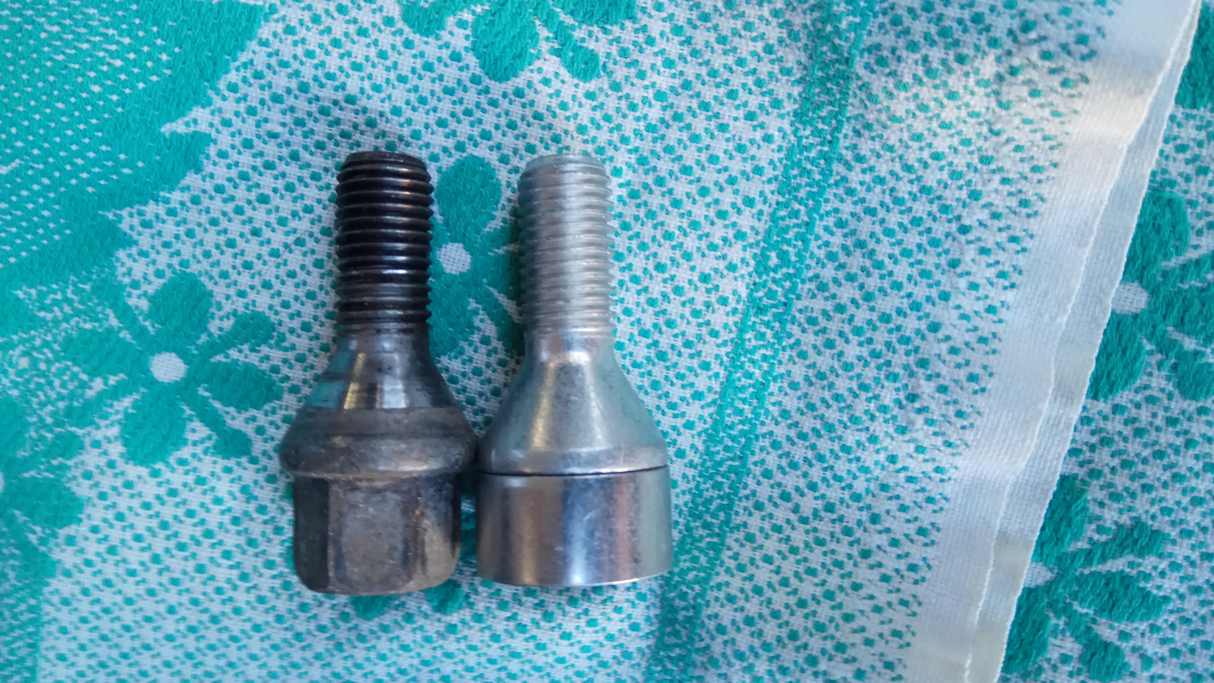

Сообщение от Александр 36 VRN
Ни кто не знает??? Покупаю Секретки ФАРАД.
Такие куплены, откручиваются - закручиваются нормально.
[ATTACH][/ATTACH]

ДОВОЛЬНЫЙ Слон
У них там в мануале не написано, на какой момент они рассчитаны? Mcguard штатным моментом затягивать нельзя и это большая проблема вообще-то...

Был ли мануал не помню, на сайте вроде инфо нету.. http://www.sekretki.net/527902/
Затягиваю на совсем чуть слабее штатных, а штатные болты затягиваю сильнее нормы...

А вот зря не интересуетесь... Для Mcguard максимальный момент 50-60 Нм... Это маловато. Если закручивать сильнее - есть риск отломить головку, случаи были. У меня Mcguard, но я бы поменял на этот ФАРАД, если бы их легально можно было тянуть хотя бы до 100.
