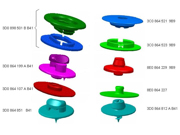

У меня коврики оригенал, но проблема в том ,что коврик съезжает под педаль газа и у педали уменьшается ход. Приходится все время поправлять.

Re: коврик попадает под педаль газа
Те что внизу,вкручиваются .Остальные стыкуются друг с другом.
Кому что удобней.

Так эдесь же толкуют - покупаешь набор клипс, цепляешь на все или свой коврик и кайфуешь!

берешь липучку, ту часть, которая цепляется за любой ворс, приклеиваешь ее к ковру и вуаля, все у тебя хорошо, ничего никуда не отъезжает. У мужа оригиналы ковры, всем хороши, доволен очень всеми кроме водительского)) стерся в дырку аш))
