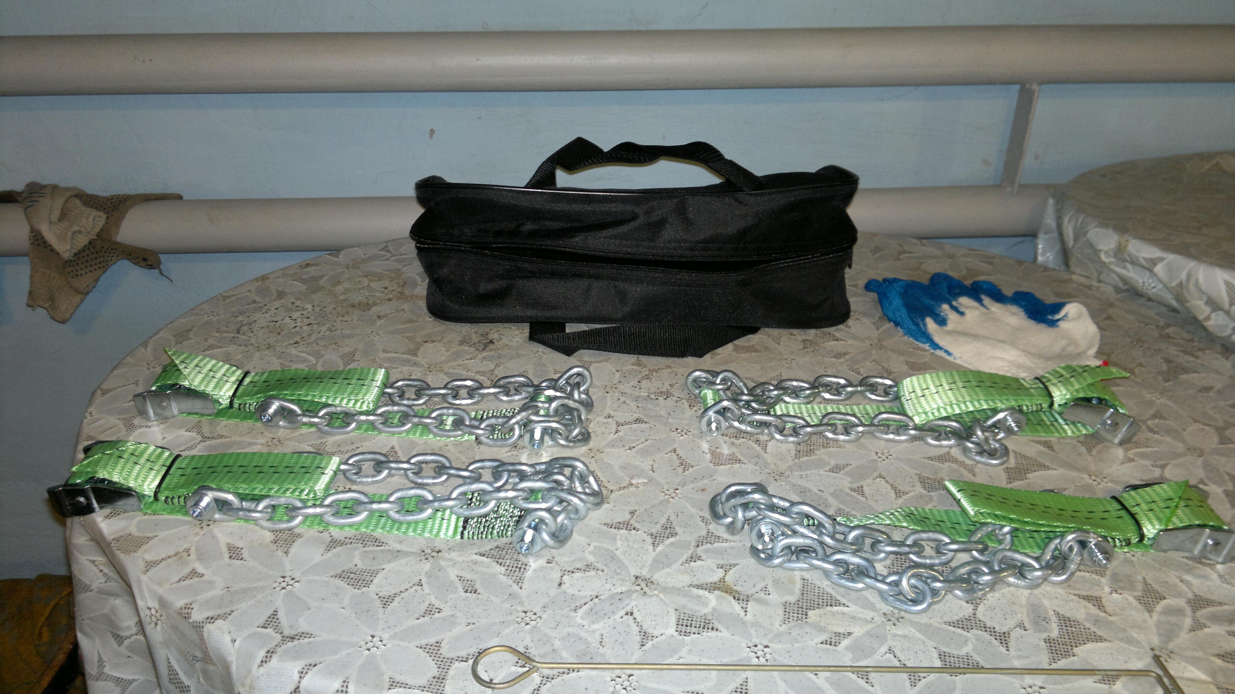

Приобрел вот такие браслеты, пусть лежат в багажнике, может пригодятся.

Сообщение от vir-smu15
или из колеи выскочить
конечно же - это для решения таких минималистских проблем. Чтобы браслеты попусту не рвать и не тратить время на их разматывание-сматывание.
Понятно, что стальной заступ от Fiskars (что в багажнике у меня в любое время года) в снегу и при посадке на брюхо гораздо эффективнее.

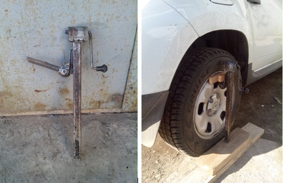

Супербюджетный вариант для мозголомов.
Отрезал опорную пятку, вывернул вниз тот-то "крюк", перевернул вверх ногами, завернул обратно. Пятку обратно пока не приварил в связи с отсутствием сварки. Проверял в "боевых" условиях на Логане. Система сработала даже без верхних брусочков - на планке есть вызубрина (как альтернатива зазубрине), вот диск как в нее уперся, так больше к стойке не съезжал. Конструкция получилась на взгляд очень шаткая, а на деле - никуда не водило. Поднял колесо, подложил почти те же доски, что на снимке. Всё. Проблемный вопрос - разъехались половинки корпуса "крюка" - расклепка оси не выдержала. Сейчас вместо штатной оси там стоит шпилька М10, чуть уменьшенная в диаметре посредством зажатия в дрель и прижимания мелкого напильника, потому как отверстия >9, но <10 мм. Как вариант - сварить половинки, чтобы разъезжаться им было не повадно. На крюк можно одеть куски резинового шланга, чтобы с диском получилось поаккуратней, а можно в отверстия диска какую ни то веревку-ремень пропустить и думать, что делать дальше.

SanSanNN , на фотке не видно колесо сейчас поднято? я так понимаю домкрат в верхней точке? на сколько можно поднять колесо, с парой досок?

vir-smu15
Колесо не поднято, до верхней точки домкрата 5 см. А количество подложенных досок - так то ж от условий зависит. Этот вариант далеко не панацея от наших бед. Но припоминаются случаи, когда и он помог бы приподнять колесо для подкладки чегонито.
