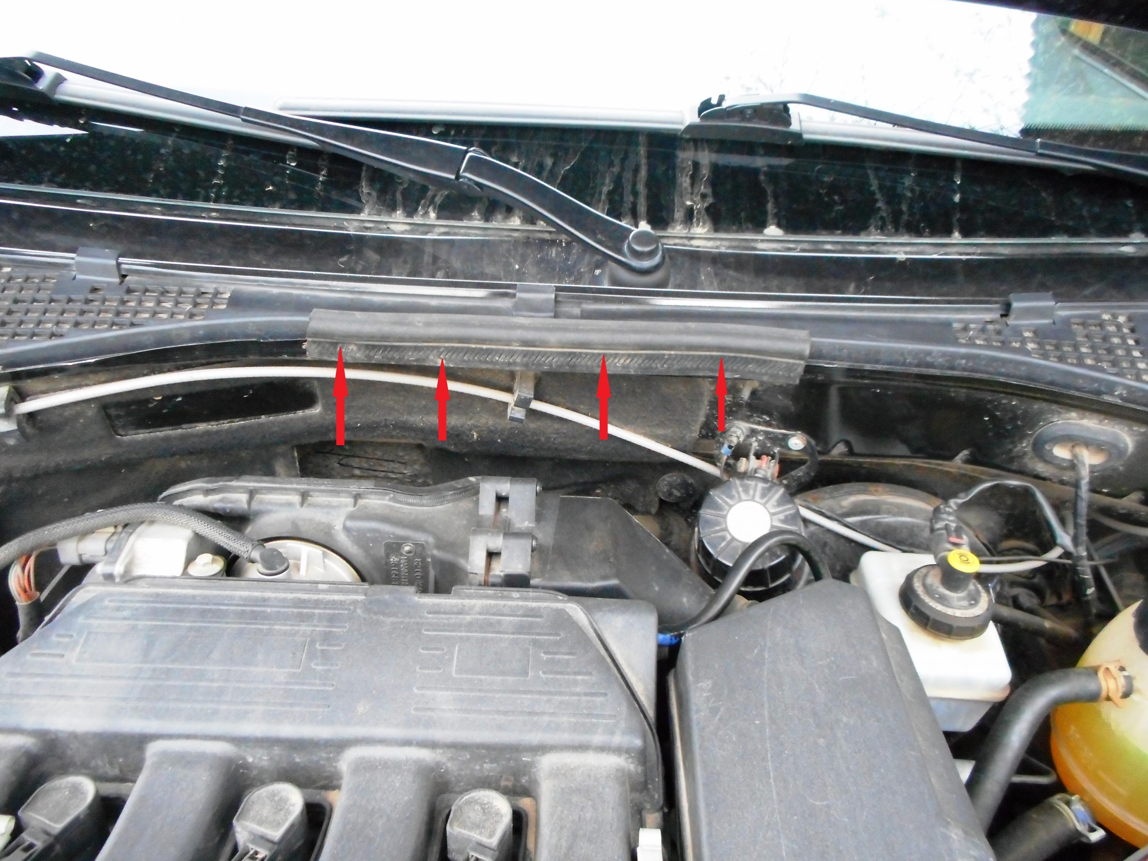

Я тоже посчитал что слишком частое и долгое включение вентилятора после остановки двигла мне как-то не к чему, тем более сейчас моему аккумулятору уже 6 лет и пошёл 7й. год. И вот уже в третий летний сезон я тупо снимаю родную уплотнительную резинку и всё. И я больше не наблюдаю включения карлсона после остановки двигла. А вместо неё я просто одеваю по середине соединения двух решёток небольшой кусочек уплотнителя и усё.  (фото)
