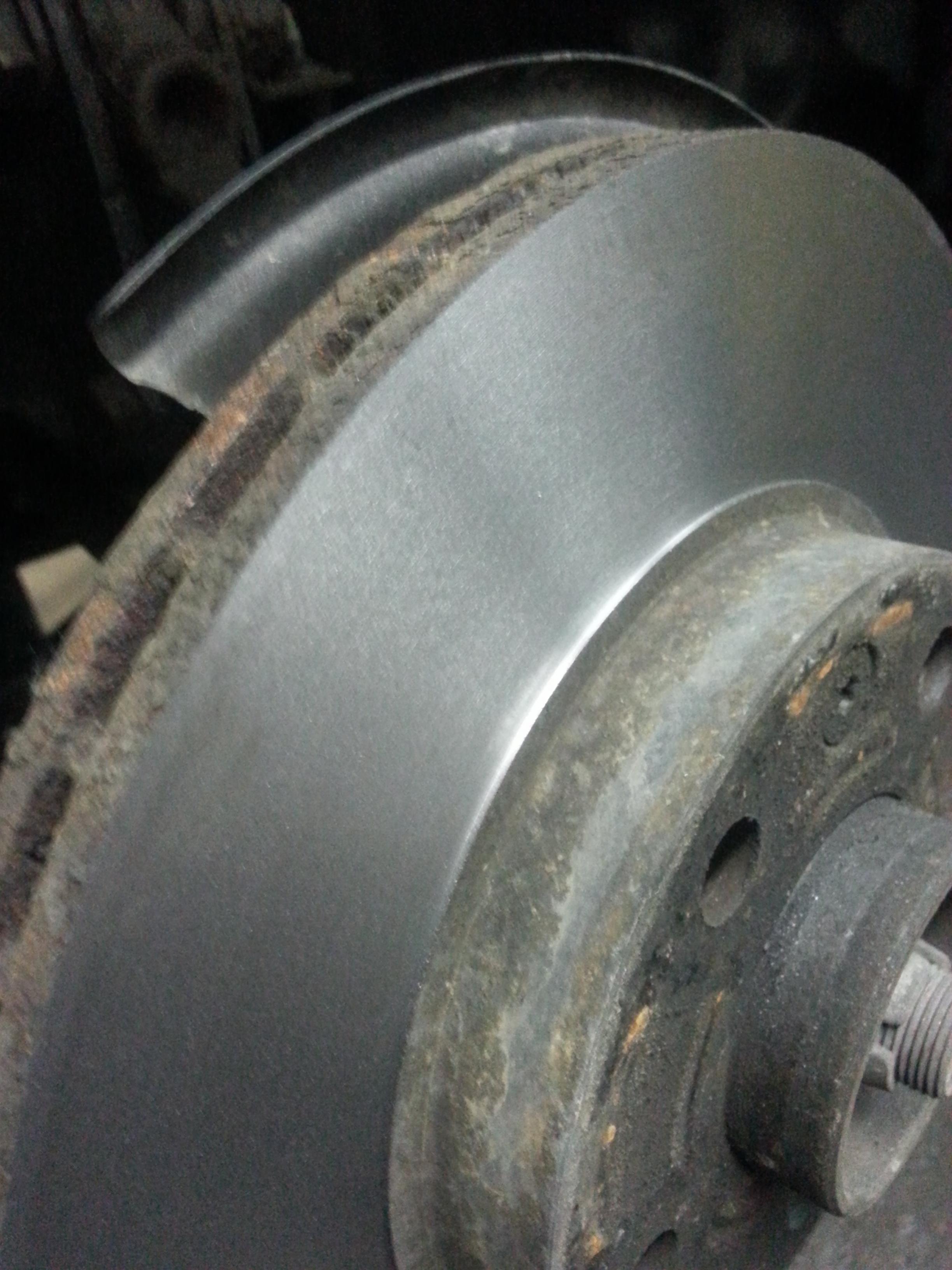

Здравствуйте! Сегодня поднял автомобиль на подъемник, и вот что обнаружил, что при пробеге 4500р износ тормозных дисков с внутренней стороны составляет не менее 0,5мм т.е уже ощущается бурт см.фото, штатно стоят колодки TRW. Вывод: что уже при первом ТО диски подойдут к предельному износу, т.к. диск с каждой стороны имеет допуск для износа не более 1мм. Теперь буду наблюдать за процессом. из опыта скажу что на Ford Focus II диски в среднем ходят 30000км, если следовать точно допускам.

ОД предложил поменять передние колодки,и с моего согласия поменяли.Теперь из-за буртика на тормозном диске , колеса идут на юз.
