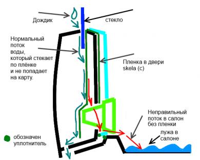

вот тут АБСОЛЮТНО правильно все нарисовано.
спасибо автору за рисунок!!!

Способ устранения течи уже расписан,шторки пленка,смысл загерметизировать обращенную внутрь салона металлическую часть двери.Каким образом будет загерметизирована эта часть двери без разницы...,какой способ понравится...Мастика как уплотнитель вынужденная мера из экономии и отсутствия герметизации..Не будет вытекать "со стороны железа",не актуальна и мастика.Гнить будет то, что осталось внутри двери.
Оставишь старую сформировав валиком.
P.S. А вообще это лечение болезни,а не причины...Попадание воды со стекла через профиль снаружи.Может профиль нормальный подобрать.

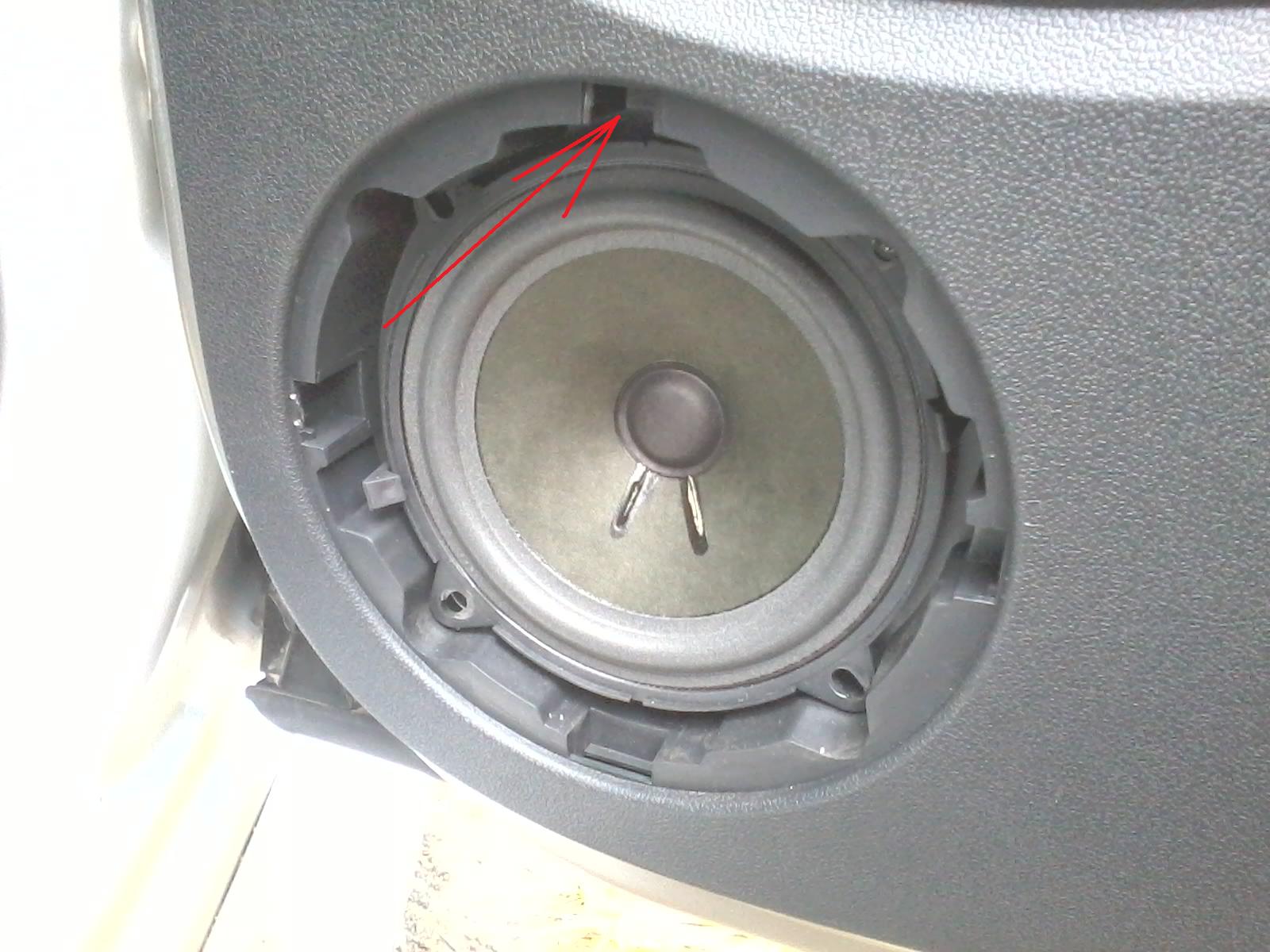

В общем сегодня в обед я снял декоративную облицовку динамика и увидел дыру из которой течёт вода:
В бардачке лежал герметик, поэтому я посадил на него и сам динамик, ну и дырку эту залил. Понятно что решение временное, но свободного времени на все эти танцы с бубнами вокруг снятия и установки облицовки двери совершенно нет. И пока не предвидится.
В выходные поеду за картошкой, за одно и проверю что получилось.

Сообщение от gozha
А тут тоже дыра?

Re: Текут двери!
Вода поднимется выше и убьёт динамик. И всё-равно протечет. Раз уж течет так течёт ... нужно не последствия лечить, а болезнь.
При наклоне машины, нижний изгиб пластиковой обшивки двери образует что-то типа ёмкости, с одного края которой находится дренаж, а с другой отверстие с фото. Дырка эта чуть ниже, поэтому через неё и течёт вода. Чтобы убить динамик, наклон должен быть очень большим.
То что решение временное, я полностью согласен, проблему надо устранять координально.
