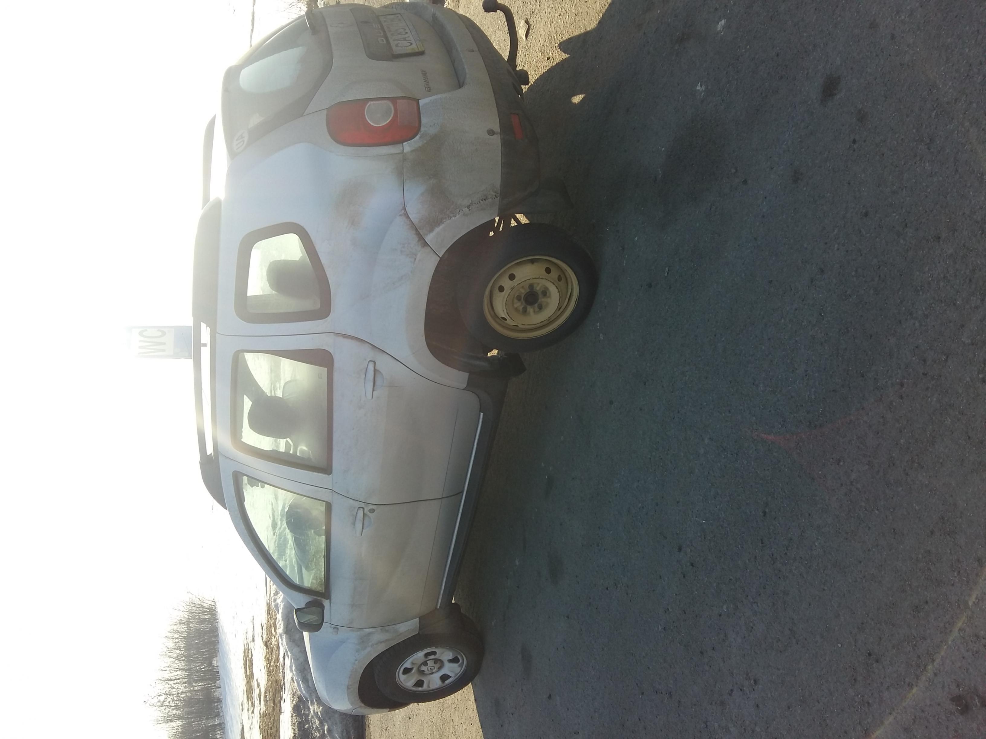

Приладил докатку с правой стороны, просверлит обшивку и закрепил шпильку М12, которой закрепляю диск, шторка почти встает на место, планирую доработать штатные места и тогда шторка встанет как и было. Докуплю чехол и все будет тип топ. Добавил фото.
Слушай пришла в голову такая мысль если сдуть запаску(докатку) и сжать её что бы она стала прямоугольной(как сделал андрей) и установить также как она стоит у тебя то возможно даже штатная шторка встанет на своё место... Только придётся компрессор с собой возить что бы в случае чего накачать=)
PS Буду ставить в апреле газ и уже ищу дакатку.
Сжатие пустого колеса не есть хорошо для резины, если колесо потом будет использоваться на авто ,но если резина под убитая то всё равно, а так может на хорошей резине проблема с балансировкой из-за квадратности резины в следствии короблении корда!!

Сообщение от unkind
До шторки у нас около 40 см, если что, одни диски приподнимут шторку, если их вертикально ставить, без всякой резины

Сообщение от OLENEVOD
Это я в курсе, что даже хранить резину нужно в накачанном состоянии... Я думаю, что для докатки будет оно там порепанное или дисбаланс, докатиться до шиномонтажа даже 40км проехать при скорости 60 км/ч думаю не беда... А Надеюсь что она вообще не понадобиться...
---------- Добавлено в 13:11 ---------- Предыдущее написано было в 13:08 ----------
Сообщение от Strusto
Посмотри как сделано на фото...! даже в накачанном человек пишет что почти становиться на штатные места... А если под сдуть, то думаю встанет в родные места.

Сообщение от niklit
Я так понимаю шпилька просто держится в пластиковой обшивке и все норм?

Сообщение от илдар73
В одно отверстии запаски проходит шпилька и на шпильку накручивается барашек. Несколько лет так запаска закреплена и полет нормальный.
