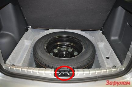

Сообщение от SerPop Посмотреть сообщение
Есть ли смысл оставлять родной (замочный) концевик багажника? (Привеледж)
Регулируется ли он? Концевик или замок? Если опустить дверь просто так она закроется, но 1/2 случае будет гореть "незакрытость дверей"). Причем после закрытия ЦЗ багажник не открыть! А сигналка тоже показывает не закрытость багажника (т.е. цепь этого концевика отдельная!). Если хлопать дверцей от души - концевик срабатывает правильно....
Я не нашел как замок регулировать, поставил под него (под крепления) прокладки примерно 1,5мм. Стало более менее: и дверь плотно закрывается и концевик в большинстве случаев срабатывает. Уплотнитель когда обожьмётся можно будет вытащить. А как срабатывает можно наглядно посмотреть- двигая не толстой отверткой или штырем (как будто петля замка в паз входит) видно первый щелчек -сначало замок на фиксацию срабатывает, второй - концевик срабатывает. И ход до второго щелчка достаточно приличный.

Сообщение от SerPop
Мне помогло перемещение запорной скобы
Ослабил крепление, сдвинул немного на себя и дверь стала нормально закрываться.

Сообщение от larsic12 Посмотреть сообщение
Тоже столкнулся с этой проблемой. То горит лампочка открытых дверей, то нет. Больше всего напрягала постоянно мигающая светодиодная лампочка сигналки. Регулировал и замком и петлей, задолбался... Проехал к ОД (ТТС) и по гарантии заменили замок багажника без лишних слов (даже фоткать не стали, чему был удивлен). Так что случай гарантийный...

По умолчанию Re: Концевики открытых дверей в Рено Дастер (Renault Duster)
Была такая проблема, ОД отрегулировал скобой, третий месяц все нормально.
