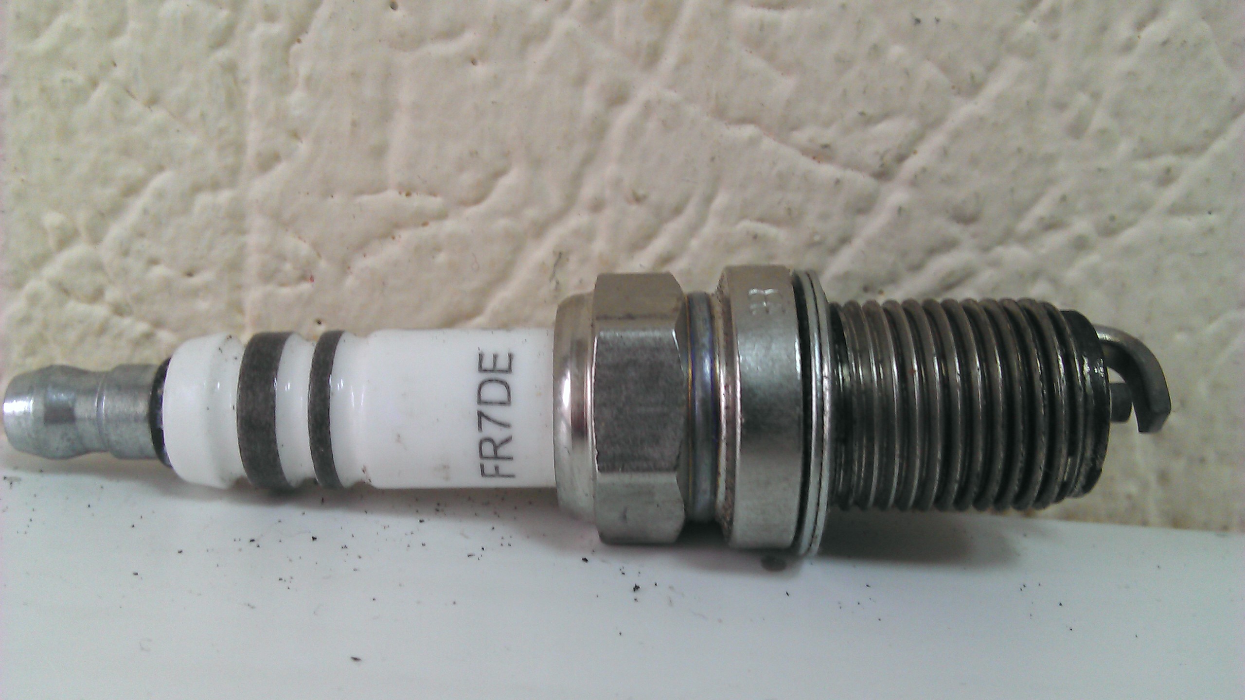

Остались от Логана новые двухэлектродные свечи BOSCH super plus Yttrium. Никаких тех.характеристик на упаковке нет. Подскажите, пожалуйста, для 2-х литрового двигателя подойдут?

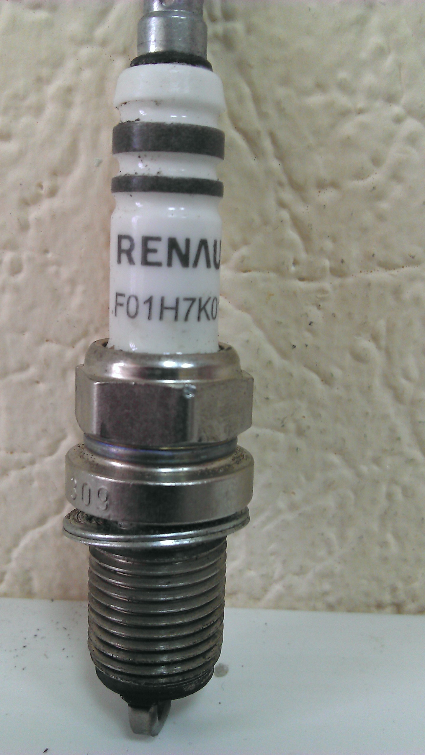

После ТО-1 плохо стала заводится машина по утрам, почитал наш форум и пришел к выводу что надо менять свечи, купил Denso IK20 и поставил, самое интересное что стояли свечи (после ТО-1) Renault F01H7K0183 FR7DE, выходит что свечи ставят совсем не те что прописаны в рекомендациях.

ДальВО
Мне кажется, что не подойдут - у логана свечи обычные, а на двухлитровом маленькие ( меньшего диаметра).

Прошел ТО1. От дилерских чемпионов отказался, поставил иридиевые
Denso IK20
И так заводилось отлично, теперь до ключа дотронуться не успеваю.
