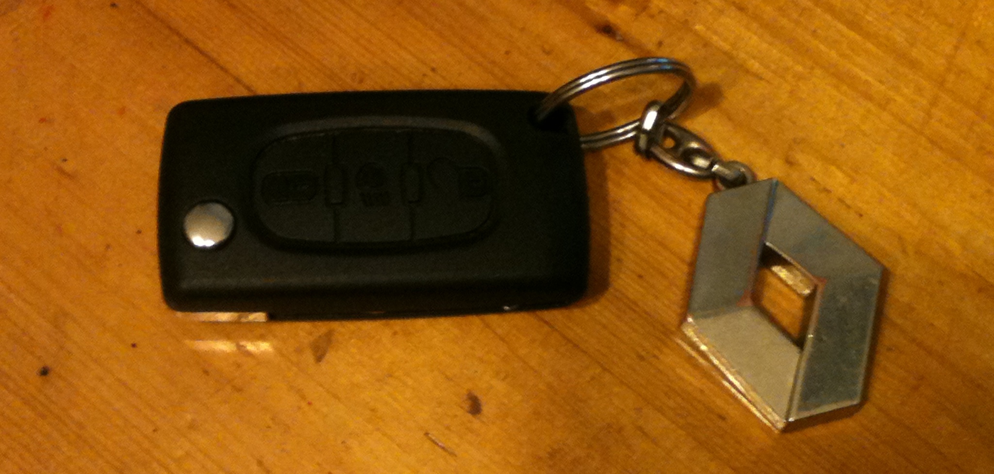

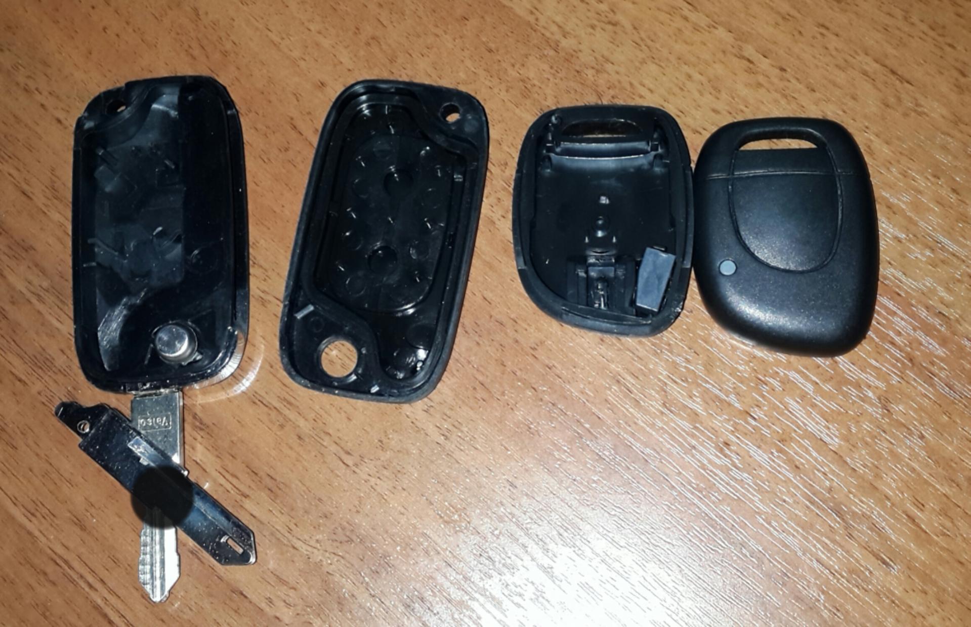

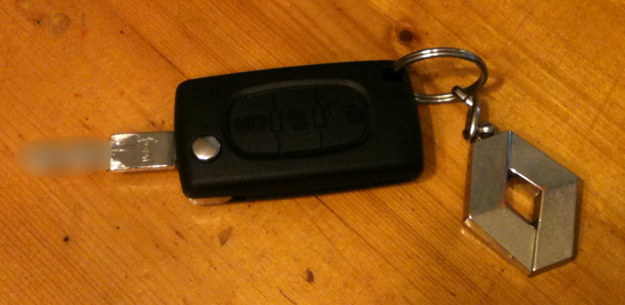

Заказал на Aliexpress два ключа болванки (один для жала, другой корпус - так как не нашел такой корпус с нужным жалом), сделал копию чипа. Обточил жало под разъем складника, вставил его туда, плюс чип (изначально ходил с первым ключом, поэтому на фото чип еще в первом ключе).
Получил складной ключ с чипом.
Если управление открытием дверей идет через сигналку, то ключ с платой и работающими кнопками не нужен.

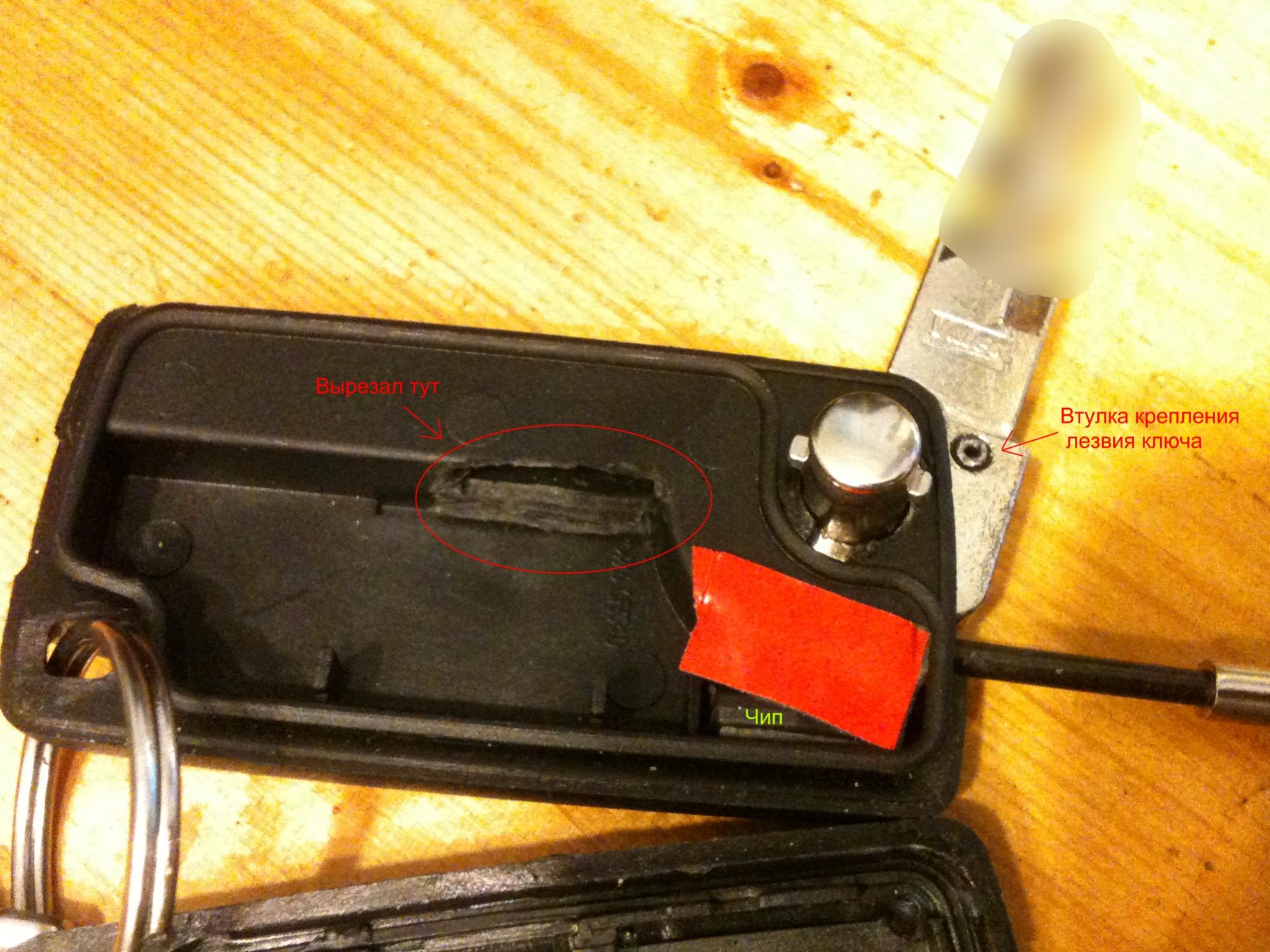

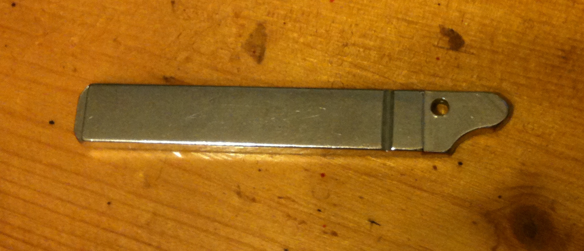

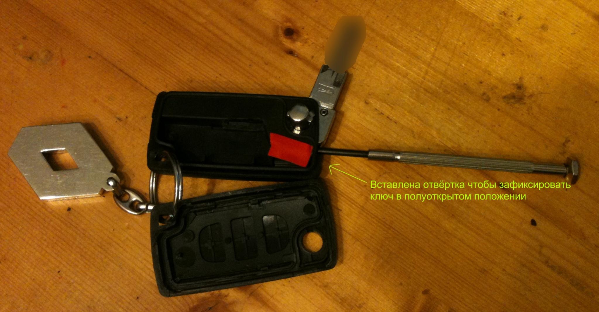

Сделал на конец себе складной/раскладной ключ зажигания ! Взял на aliexpress (http://www.aliexpress.com/snapshot/6...64985862472048) успел ещё до повышения доллара и с доставкой обошелся примерно 200 р. Родное лезвие пришлось доработать по примеру болванки (выпилить уголок, просверлить отверстие и уменьшить толщину в месте крепления) , ещё пришлось немного подрезать внутреннею часть самого брелка, так как реновский ключ чуть шире болванки и при закрывании он упирался в корпус ! Так как пользуюсь ключом без кнопок, плату переставлять не пришлось, только чип ! Само лезвие крепиться пружинной втулкой в распор .
Понадобились инструменты : напильник, ножовка по металлу, канцелярский нож, пассатижи (чтобы вставить втулку), отвёрточка что на фото (чтобы выдавить втулку), шуруповёрт и сверло на 2 мм.
Результатом доволен .

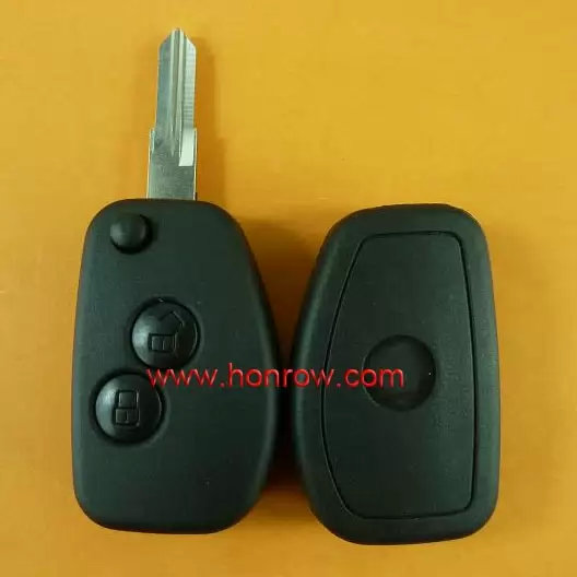

Есть желание приобрести ключ выкидуху. нужны еще 3 человека чтобы заказать партию из 5 штук.
http://ru.aliexpress.com/item/Renaul...mmendVersion=1
Нужно будет сходить в магазин "замки" и выточить жало ключа. Потом переставить плату.
Кого заинтересовало пишите. Как наберу 3 человек заказываю. Придут самое раннее через 2 недели - 2 месяца и больше. Цена на сегодняшний курс доллара 361,72 руб. / шт.
