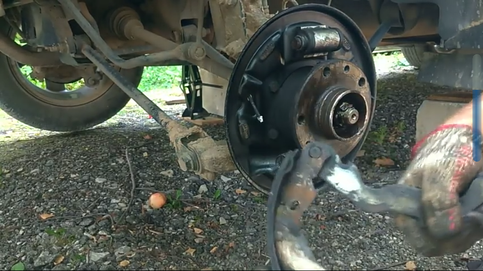

Своем привет .Ручник стал плохо держать пробег 80т.Заморочился как подрегулировать ,до этого были другие машины и соответственно первый опыт на Дастер.Заодно и сделал ревизию задних колодок .Порядок действий получился такой.После снятия колеса выставляется одно отверстие от болта крепления на 2 часа и с фонариком смотрим через отверстие и крутим ступицу что бы увидеть зубчатую гайку .Потом нажимаем тормоз и тонкой отвёрткой снизу вверх крутим зубчатую гайку.Колодки после отжима тормоза сойдутся и барабан легко снимается даже если есть выработка на барабане .Стачиваем буртик ставим обратно барабан и можно подвести колодки теперь сверху вниз крутя зубчатую гайку.А настройка самого ручника производится гайкой под самим ручником под защитным колпачком глубокой головкой на 10 с удлинителем.Барабаны крепятся к ступице 2мя болтами с головкой торкс вроде 40.

Сообщение от Gelo69
.Стачиваем буртик
Я бы не трогал. Пусть колодки ходят по набитой колее. Сточиш 1 буртик - вторым (радиусом между буртиком и рабочей поверхностью) начнёт потдавливать колодку набок, ну начнёт косить её, потом и износ неравномерный появится

Сообщение от Gelo69
Если совсем по правильному, то регулируются тормоза только выставлением колодок относительно барабана, гайка под ручником исключительно для установки тросов ручника.

Сообщение от Gelo69
это иномарка ! самоподводка предусмотренна , автоматика  )

Сообщение от Ворчун2014
У нас можно просто токарю отвезти и проточить
---------- Добавлено в 11:38 ---------- Предыдущее написано было в 11:36 ----------
Ну настроить ручник только подводом колодок к барабану не получилось,до регулировки ручника 8 что ли щелчков было и он все одно не держал,так что пришлось крутить гайку сейчас держит ручник хорошо.Вероятно за 3 года троса вытянулись.

Re: Ручной тормоз
троса не растягиваются. там сталистая проволока . максимум на пару мм может растянуться , а то и меньше.

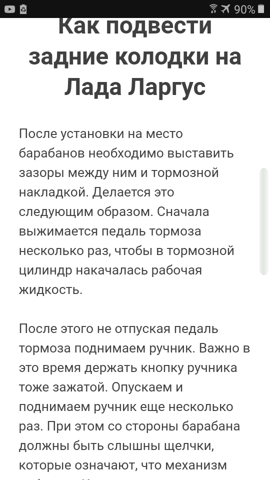

Re: Ручной тормоз
а вот так производится подводка колодок.
для тех кто хотел спросить но постеснялся.

Сообщение от Филипок Чебурашкин
Да вы что ,а я то неучь вручную подвёл колодки до состояния что барабан на одной стороне начал нагреваться от трения при движении, но увы ручник так и не настроился,беда.
