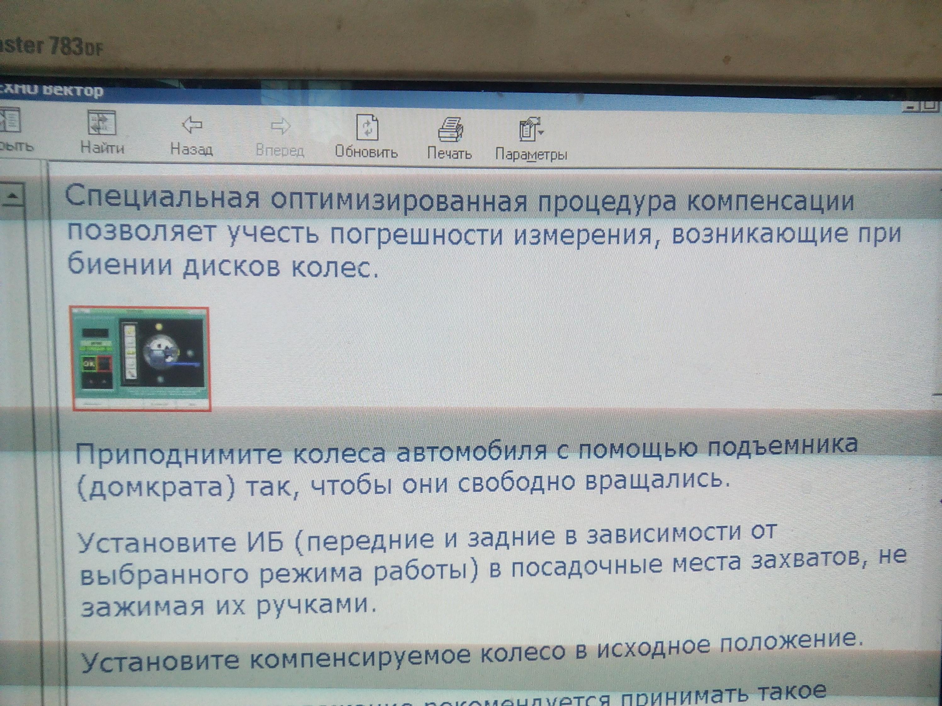

Многое зависет от стенда .На современных есть компенсация биения дисков .Видели наверное когда приборы навесят машину катают или же каждое колесо крутят ? Это и есть процесс конпенсации . Есть стенды где приборы цепляют непосредственно на резину .

Видели наверное когда приборы навесят машину катают или же каждое колесо крутят ? Это и есть процесс конпенсации . .
Не совсем, это ищут точки равного биения диска.
Правильно ищут биения но оно не может быть равным .

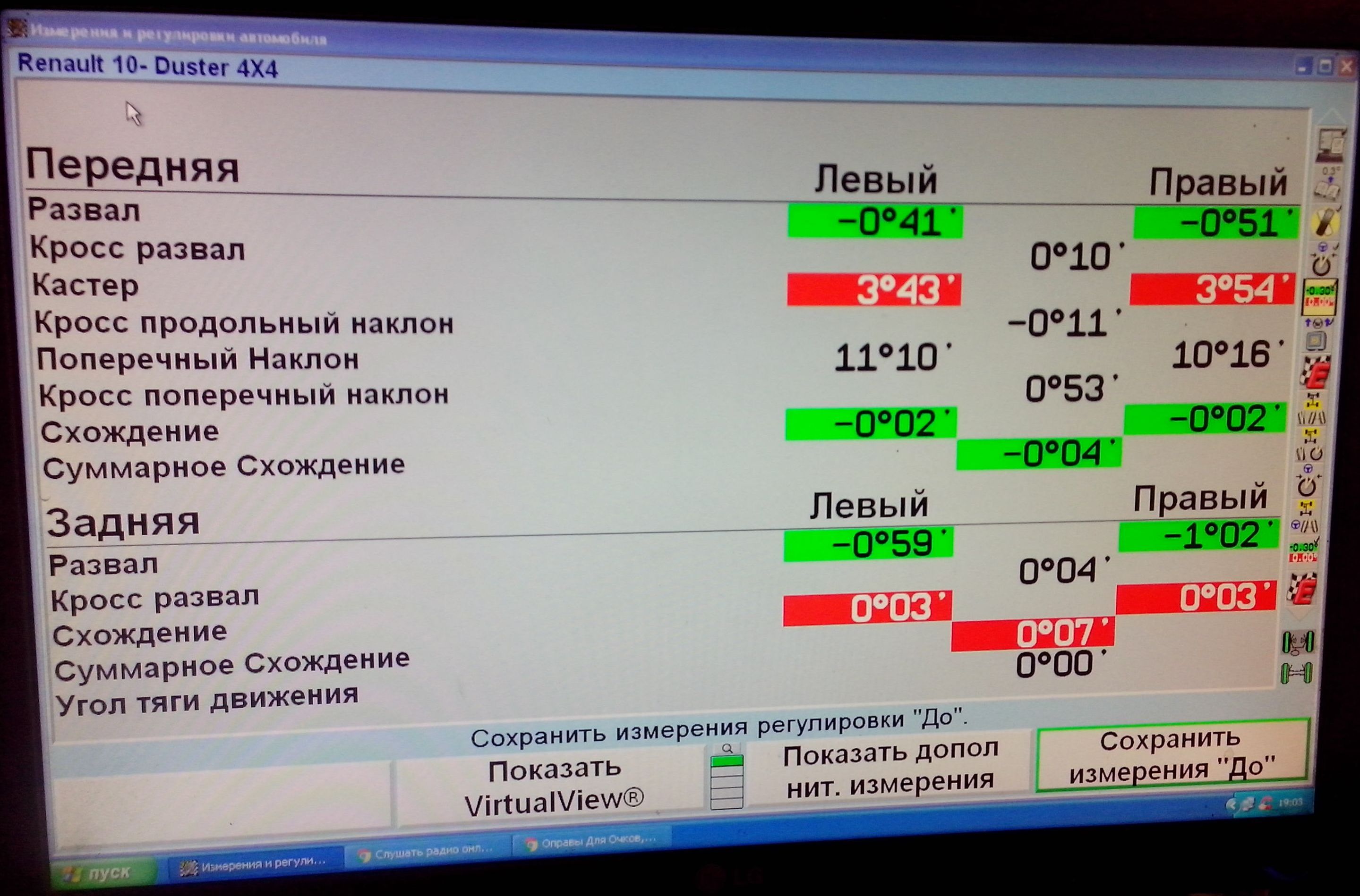

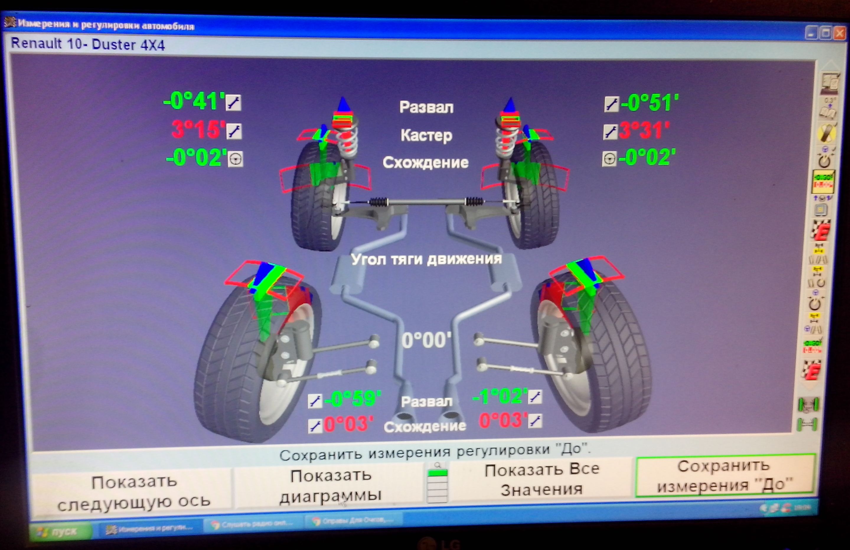

Сделал сход- развал после установки тюнингованных айронменов.
http://www.dusterclubs.ru/vb/showpos...postcount=1548
Благодаря развальным болтам развал удалось поместить в зеленую зону, но почти на пределе возможностей.
Кастер в красном, что не удивительно.
Самое интересное, мастер посоветовал на задней оси установить положительное схождение. В предыдущий раз делал так же. Мотивировал тем, что с завода все дастеры идут именно с таким схождением.
