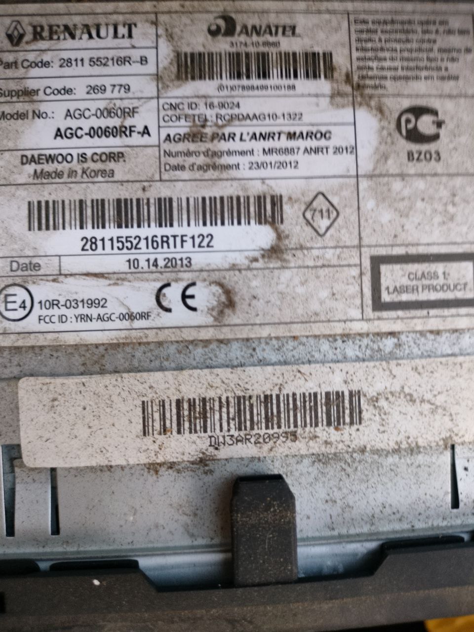

Всем привет.
Вроде по магнитоле столько всего написано уже, но все равно есть одна проблема.
Начало стандартное - после снятия клемм (еще в прошлом году было, до сих пор так ездил) магнитола каждый раз пишет Code Radio и просит ввести код.
В книжке написан код - 411. Пробовал - не подходит.
Вытащил магнитолу, нашел pre-code на крышке, сгенерировал на сайте код - выдало тот же 411.
Как ввожу..
С помощью цифровых кнопок на магнитоле. Сначала 0 с помощью 1й кнопки, потом с помощью 2ки ввожу 4, с помощью 3ки 1 и с помощью 4ки опять же 1.
Получается 0411. Нажимаю и держу 6. Магнитола не разблокируется, а начинает отсчет таймера 31 минуту до следующей попытки.
Что делать подскажите???!!! Может быть как то надо по особому вводить, когда 3 цифры?

Я так понял, что 3-значный это норма. В интернете написано просто подставьте нули перед цифрами. Даже писали, что может быть 2-значный.
Я поэтому и предполагаю, что мой код 0411
pre code F122. По нему тоже получили тот же 411.
Но почему не принимает код не пойму.

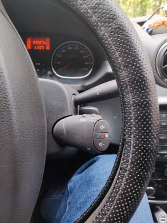

Я никак не пойму, зачес "6"?
На правом подрулевом переключателе, снизу, разве нет специальной кнопки?
Вводишь код на магнитоле и зажимаеь кнопку на подрулевом переключателе...
Осмотрите внимательней правый подрулевой переключатель...

Re: Запуск магнитолы
Как-то так...

Автомобиль: Renault Duster, 2012 г.в.,4Х4, 1,6 л.
Ещё...

Пробовал, пробовал, ну ничего не помогает.
Записан в книжке код 411, вытащил магнитолу (выше фото скидывал)
и по ее номеру определил такой же код 411.
Добавил 0. Вводил и 0411 и 4110. Нажимал и 6 после ввода и кнопку на подрулевом переключателе.
Все время перескакивает на таймер обратного отсчета 32 минуты.
Что делать ума не приложу...
