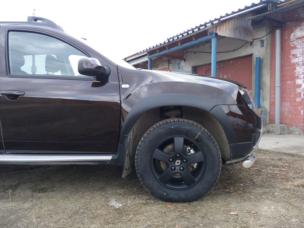

Приветствую! Диски КиК ( КС649 ) Спайдер-оригинал.Алмаз чёрный. Размеры штатные.

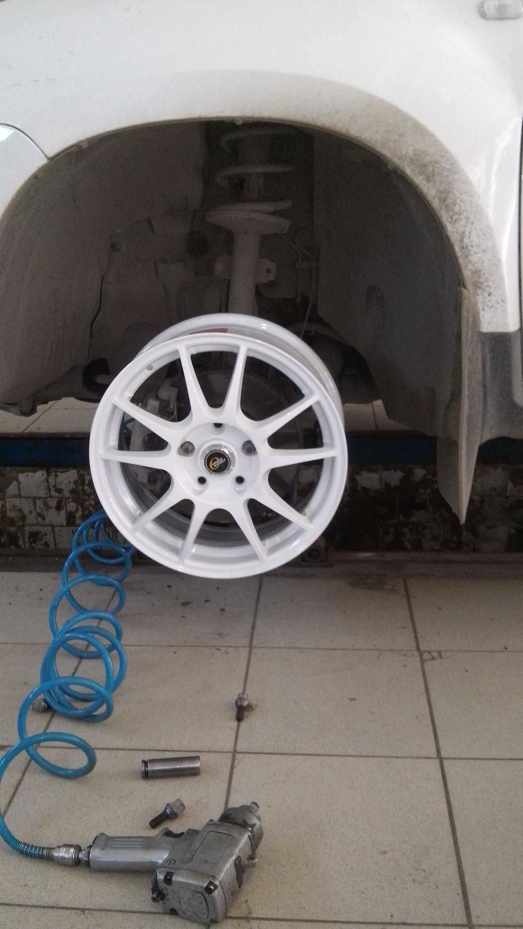

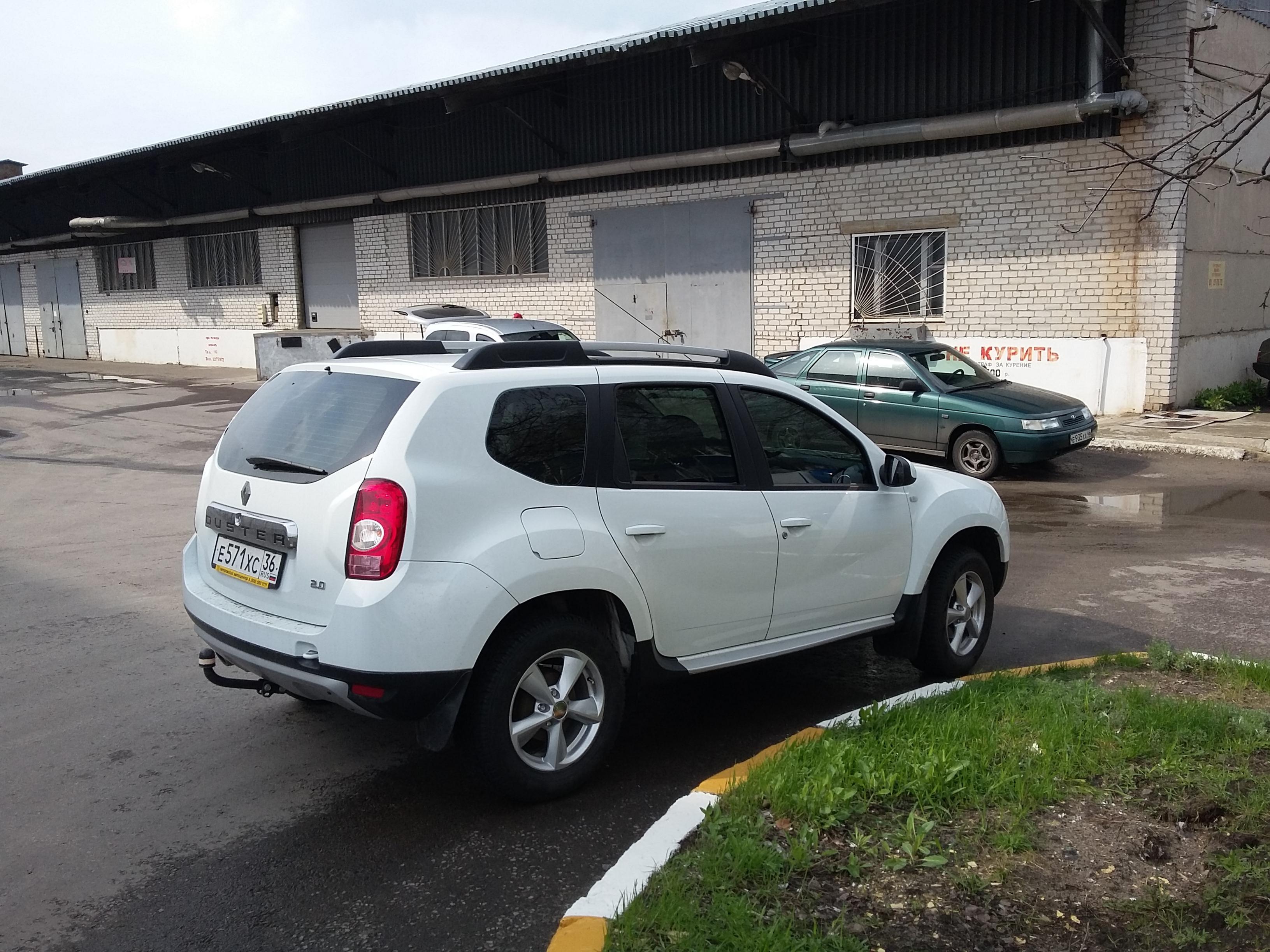

Диски КиК 6,5х16 et47 66,1 5x114.3
Диски такие ставились на шкода октавию в кузове А7.
На оф.сайте КиК эти диски гарантированно подходят на дастер,НО есть один большой нюанс. Он заключается в том,что диски на переднюю ось ставятся почти в плотную к тормозному супорту. Остается промежуток между супортом и лучами диска ровно 5 мм. Для езды по асфальту все отлично, но если заехать помесить грязь то эффект может быть неожиданный,я проверять не буду))

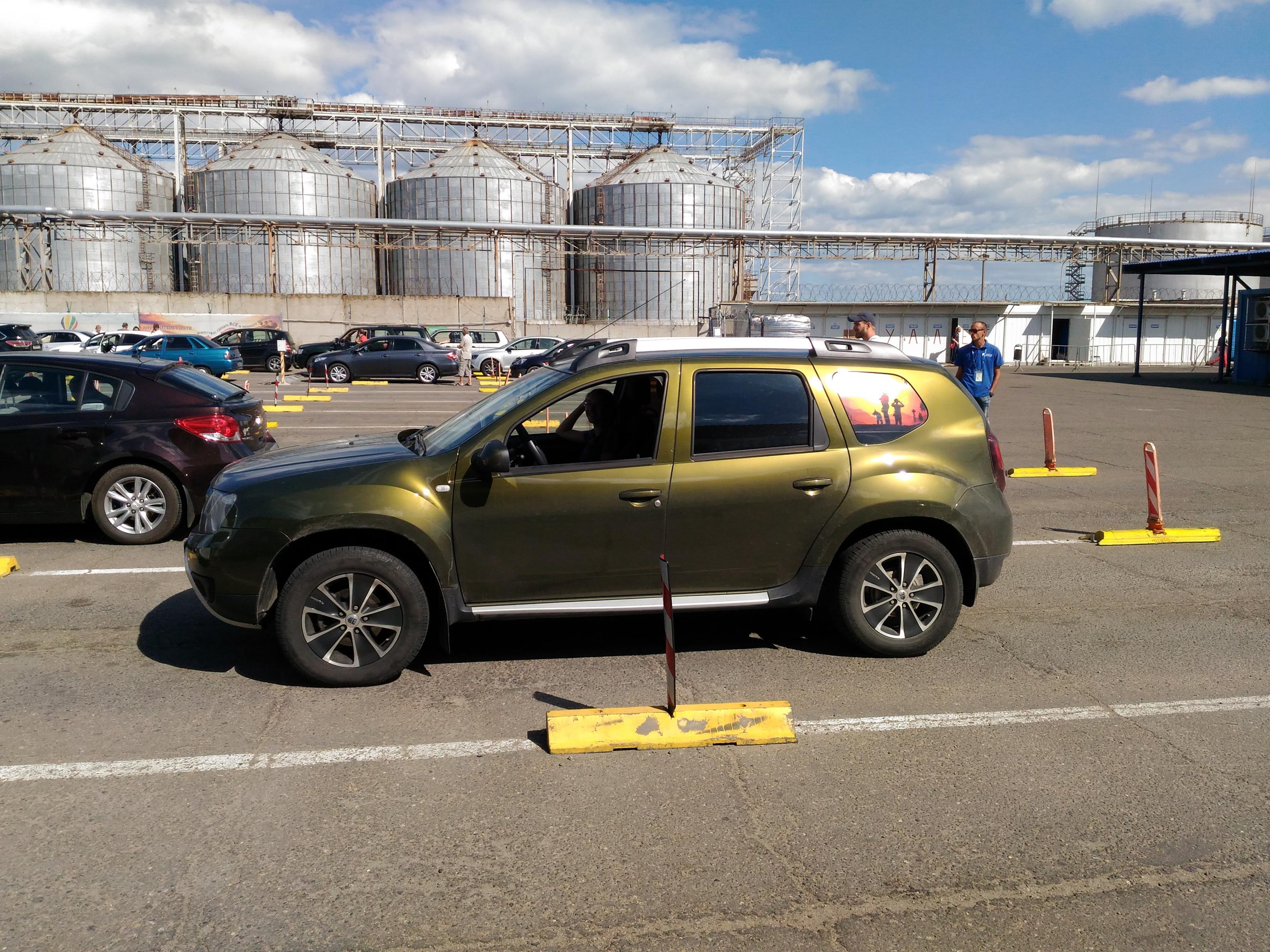

Полезная тема! Всю просмотрел прежде чем себе покупать. Живьем лучше увидеть разные диски на разного цвета машинах. Онлайн подбор не всегда дает картинку позволяющую представить реальный вид. Вношу свою лепту.
Это пока "лето" К&К КС704 Terrano. Я сторонник 100% соблюдения параметров, в том числе и вылета. Скоро переобуюсь в зиму, будет фото К&К KC672 Duster

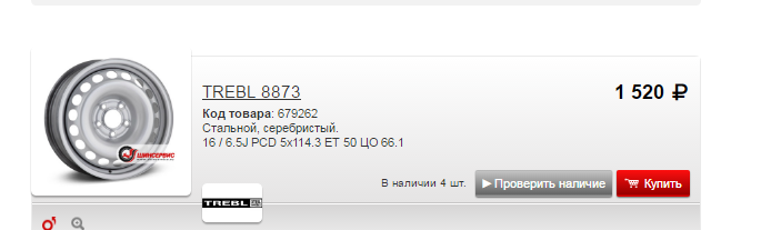

На зиму поставить резину на шпампованные диски . Собираю информацию по ним. Цена 1745 р .

Было вроде в ветке по 15му радиусу, диски данной фирмы - сильная лотерея... Много некачественных, не балансируются, и легко мнутся...

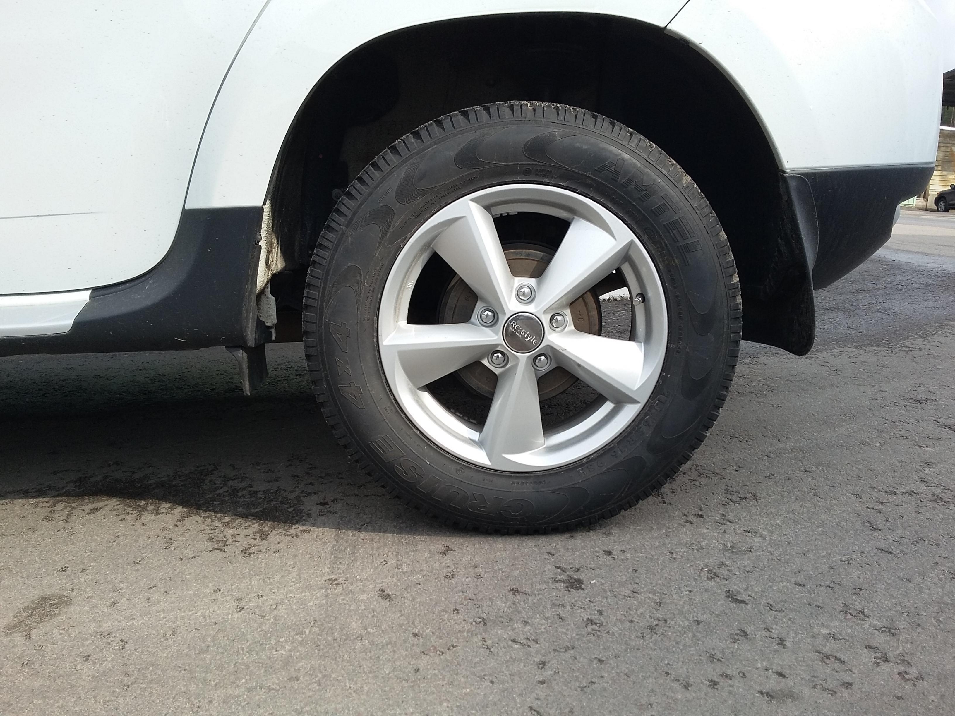

В общем, подвернулось по случаю оригинальное "литьё" от Кашкая. Состояние идеальное, даже без "бордюрки", цена очень даже приемлемая, 9 тыс. за к- т. Не утерпел.
Параметры почти полностью совпадают с Дастеровским, 6,5Jх16, ET40, 5х114.3, DIA 66.1, за исключением вылета, он на 10 мм шире, чем я, честно говоря, пренебрёг. Резина- штатный Амтел.
По езде: пока всё нравится: рулится нормально, на скорости тоже, явно стала порезвее разгоняться. "Затычки" для дисков с Реновской эмблемой уже в пути, заказал на Алиэкспресс, рублей по 100 за шт.
Вот так.

Даа, заметно что вылет больше... Бока не закидывает грязью?
Опять же дополнительная нагрузка на подшипники

Особо не заметно, может, просто, на фото так, машина стоит под наклоном ?.. Насчёт грязи... Не заметил ничего особенного, правда, с асфальта практически не съезжаю в последнее время, особенно пачкаться негде.
Насчёт нагрузки: ну, вообще, допускается изменения от штатного вылета до 5 мм (где взял эту цифру не помню, но в памяти засела накрепко). Ну, а недостающие 5 мм спишем на заложенный инженерами запас прочности, для самоуспокоения Зкстримом не занимаюсь, 90% пробега- по нормальному асфальту, даже до дачи от шоссе всего 500 метров по грунтовке.
Кстати, многие владельцы китайских ( и не только) реплик, уверен, были- бы неприятно удивлены, узнав реальные параметры своих дисков.
