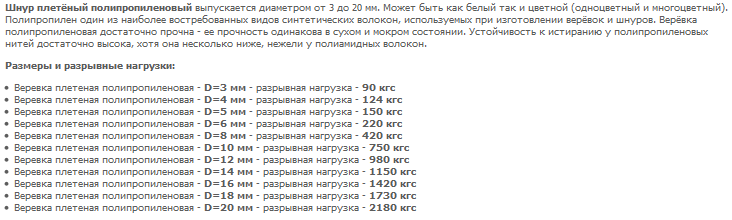

И какая прочность на разрыв у этих веревок?
Особенно с учетом того, что ты из них основную часть удалил.

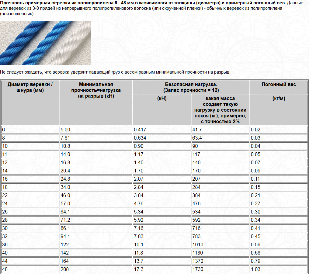

Это без учета того, что ты основную часть из неё удалил
Название: Screenshot_2018-11-09 Прочность примерная веревки из полипропилена 6 - 48 мм в зависимости от то.png
ID:	119658   Нажмите на изображение для увеличения
Я смотрел несколько видео, перед тем, как ехать покупать... Там делали и из более тонкой веревки. Судя по таблице, без рывков такая веревка лопнет при нагрузке > 173 кг... Центральные нити удалены полностью, шакл сделан из оплетки.
Короче я не знаю почему, но шакл в режиме буксировки работает очень дОбро. Динамики пока не пробовал.
Как первый порву - так отпишу.

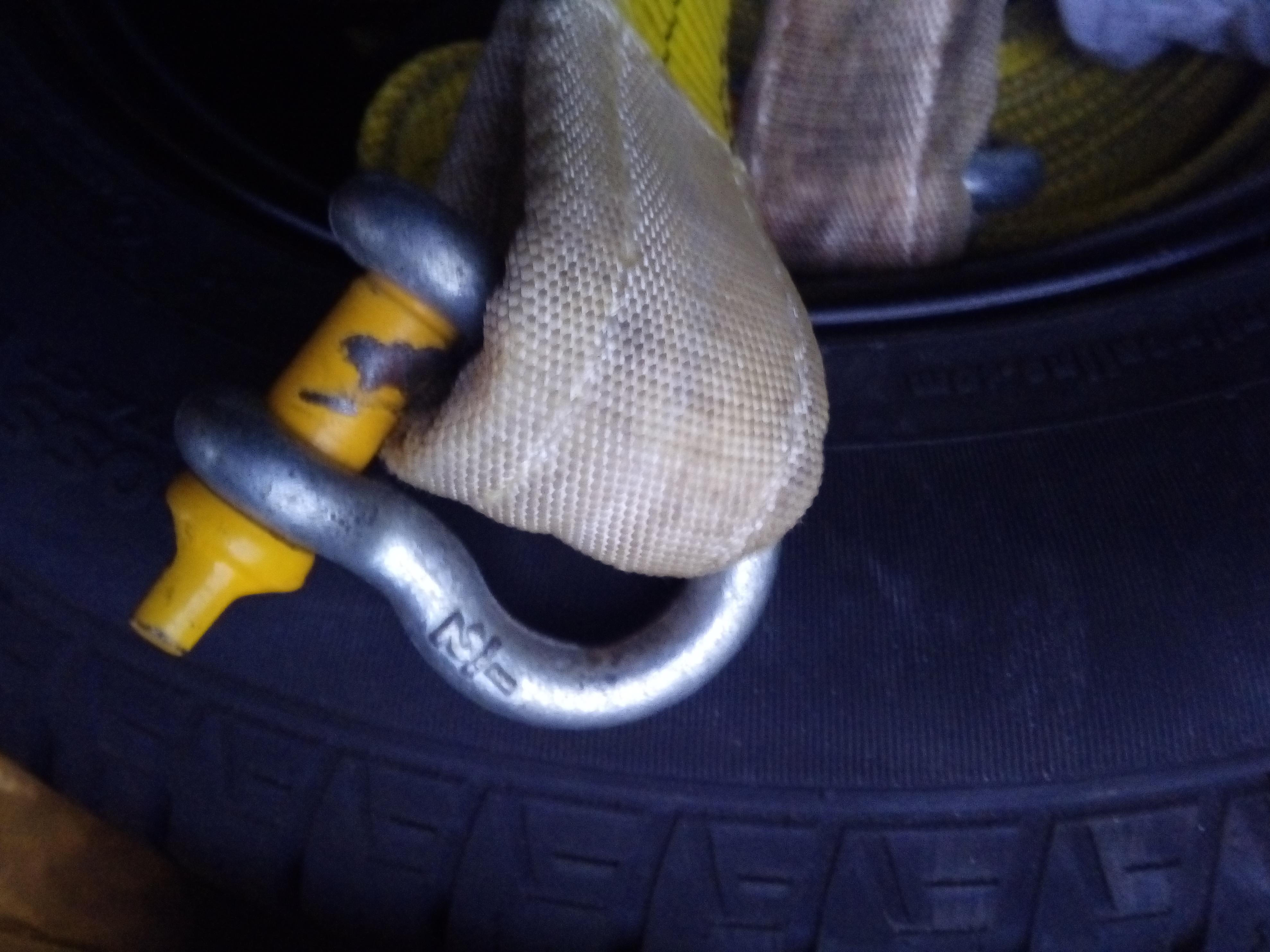

Просто мне в заднюю дверь Дастера прилетела просто стопа, даже без софт-шакла.
И основательно помяла её.
Если бы на конце стропы был бы металлический шакл, то фольгу Дастера пробило бы насквозь.
---------- Добавлено в 18:52 ---------- Предыдущее написано было в 18:42 ----------
Вот так эта красота выглядела
