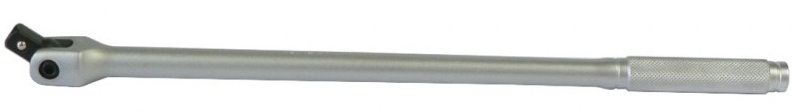

В свое время купил ручку 800м на квадрат 1/2" и длинную головку на 17.
Идеальный (ИМХО) вариант для откручивания болтов.
Что-то вроде такого варианта:
Длины ручки хватает отвернуть болт руками, если не хватает сил, на нее можно встать, и тогда точно хватит
А вот затягивать лучше штатным ключом - меньше шансов перетянуть, этой ручкой и свернуть не сложно...
Удачи!

Подобная ручка прекрасна и на 1\2, и на 3\8, и на 1\4. Рекомендую всем.

Дмитрий Сталь, тогда дешевле всего действительно ручку длинную, у меня такая же в наборе (только длина около 40-45см), если что на ней и подпрыгнуть можно, чтобы открутить... От прикуривателя вообще сомневаюсь в полезности подобного агрегата... Если только 220 и инвертор питания 12 на 220... Но ручка меньше места занимает и дешевле раз в 20 ))
