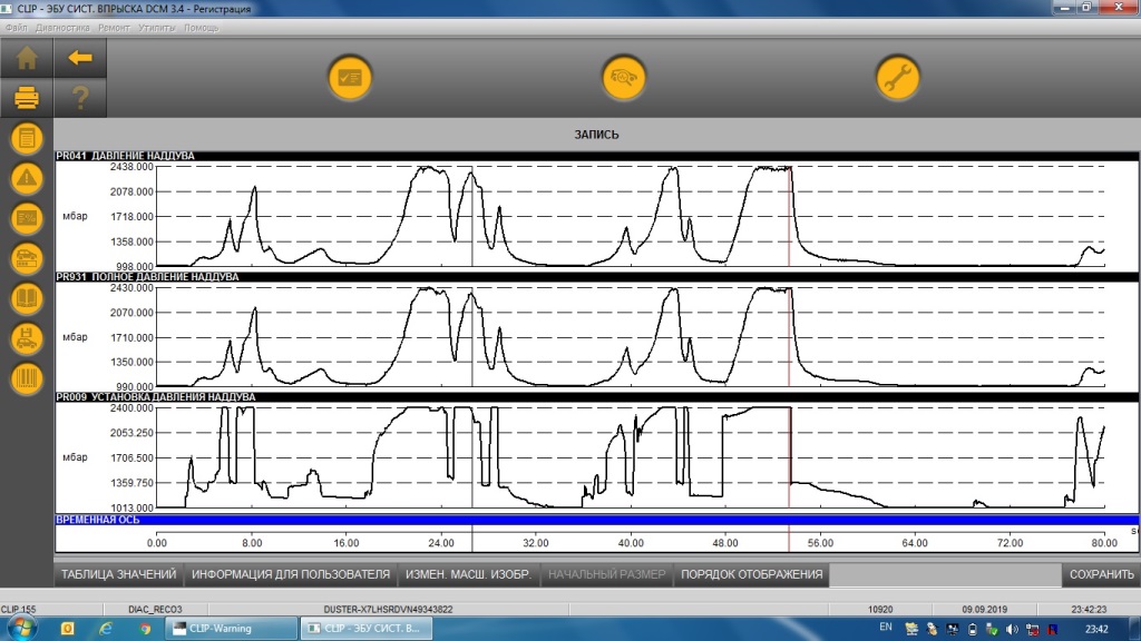

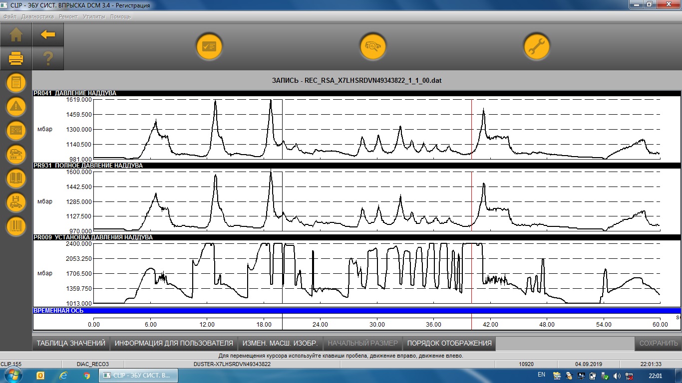

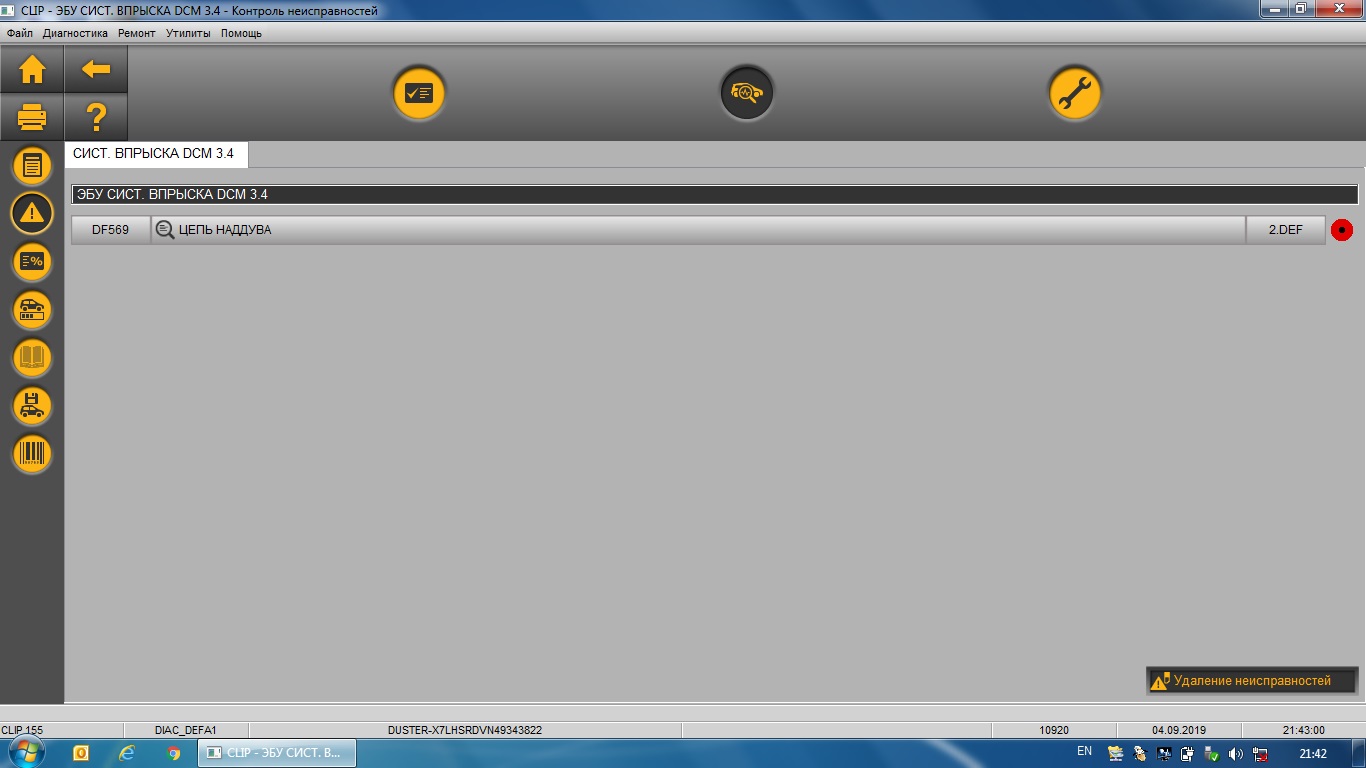

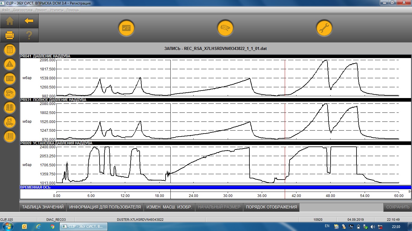

Старый 05.09.2019, 12:44   #127
kval300
Заблокирован
Аватар для kval300
Онлайн: kval300 вне форума
Был(а): 26 фев 2025 19:19
Адрес: г.Ростов на Дону
По умолчанию Re: Турбина дизеля К9К.
Немного повторюсь в эту тему.продиагностировал все что только можно -выношу приговор ТКР скорее всего клапану абтюратора вчера немного с клипом поигрался и чуток разобрался как диагностировать и строить графики.
1-эта же P0299
2 газую на ХХ до отсечки в течении минуты
3пробный заезд под нагрузкой кусок есть когда 4я 1500 педаль в пол
По графика недодув огромный а если едить не спеша то вроде прет авто отлично,и ошибки нет,но стоит с низов на 4и на более высших то чувствуется турбояма а потом подхват-графики этои подтверждают,отремантирую ТКР сниму опять,и если будут как в уставках то мне кажется мой авто просто станет САМОЛЕТ-шутка!

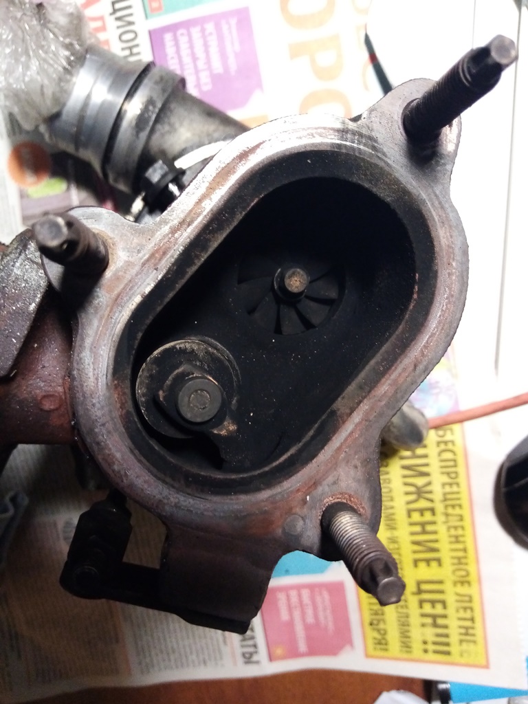

Старый 08.09.2019, 22:07   #128
kval300
Заблокирован
Аватар для kval300
Сегодня снял ТКР секс есть и не плохой но благо все открутилось ушло примерно 2.5 часа,но у меня доступ хороший так как снят теплообменник ,иначе нужно еще как минимум 30мин.Завтра повезу мастерам,кто в руках держал ТКР? вопрс : должно ли седло клапана свободно почти как карандаш в стакане .болтаться на тяге(штоке),больше не на что грешить картридж без люфтов как новый, пробег 65000,вакуумника работает,причем когда через трубочку ртом создаешь вакуум седол плотно прилегает и люфта нет.
ID:	124682   Нажмите на изображение для увеличения
Старый 09.09.2019, 12:37   #129
kval300
Заблокирован
Аватар для kval300
осмотрели мастера -сказали что ТКР не виноват,правда стенда по проверки именно в сборе всего сказали, что наверное нет на всем Северном Кавказе,хочешь картридж заменим или отбалансируем.говорят ,а толку?
Говорят ставь в зад и приезжай будем все надуватьи искать.

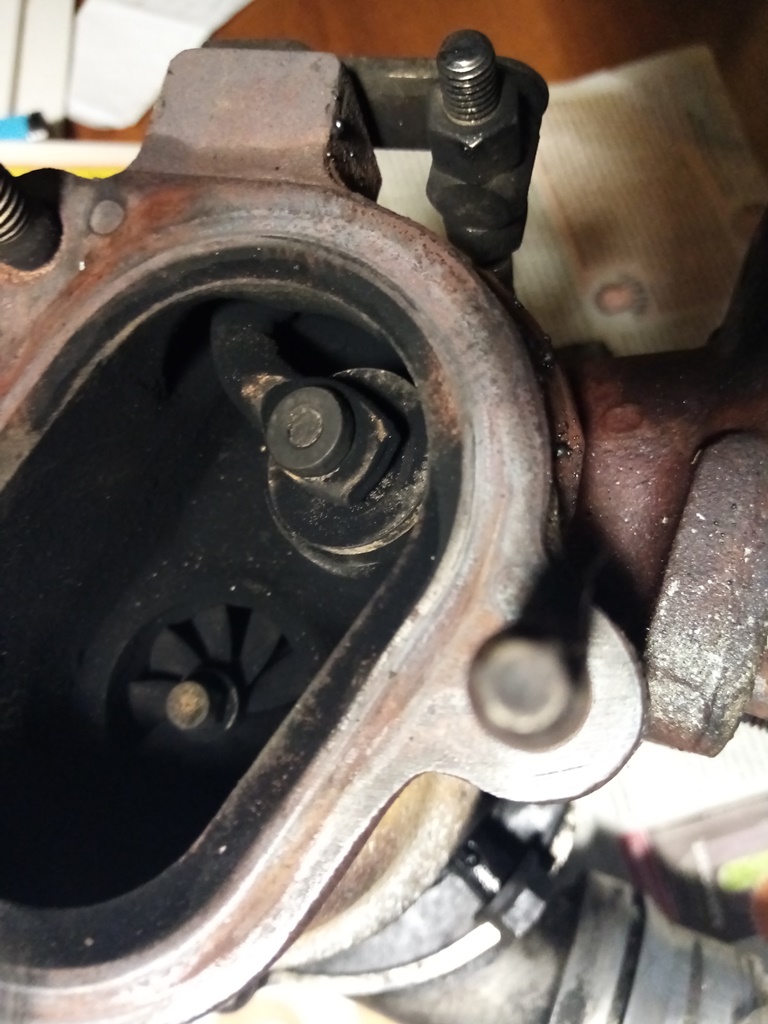

Старый 10.09.2019, 00:33   #131
kval300
Заблокирован
Аватар для kval300
Установил ТКР на место, смутило то что нет прокладки на фланцах между вып коллектором и горячей улиткой(при снятии думал что на коллекторе осталась) ,но на выходе в приемную трубу есть, бывает такое? хотел вырезать но медь листовую куда то дел.
Вроде авто побежал как положено, сделано было лишь одно-на 1-2мм подкручена регулировка вестгейта, пропал легкий свист, подрыв стал как положено примерно с 2000 и на всем диапазоне, сделал небольшой заезд ,но совсем изнасиловать не получалось, больно шустрая сталаНаверное на этом и остановлюсь.
ID:	124712   Нажмите на изображение для увеличения
Старый 10.09.2019, 07:12   #132
Дачник МО
Аватар для Дачник МО
Онлайн: Дачник МО вне форума
Был(а): 20 фев 2023 12:11
Адрес: МО Раменский район
Автомобиль: Сейчас НИВА Урбан
kval300, Прокладка между корпусом турбины и приемной трубой на работу турбокомпрессора никак не влияет, только акустический комфорт.
Старый 10.09.2019, 15:16   #133
kval300
Заблокирован
Аватар для kval300
Сообщение от Дачник МО Посмотреть сообщение
прокладки нет между вып коллектором на блоке и турбиной,раньше не встречал такого,видимо очень четко шлифуют фланцы.
В моем случае могла быть негерметичность и как следствие снижение наддува(но там все норм)
