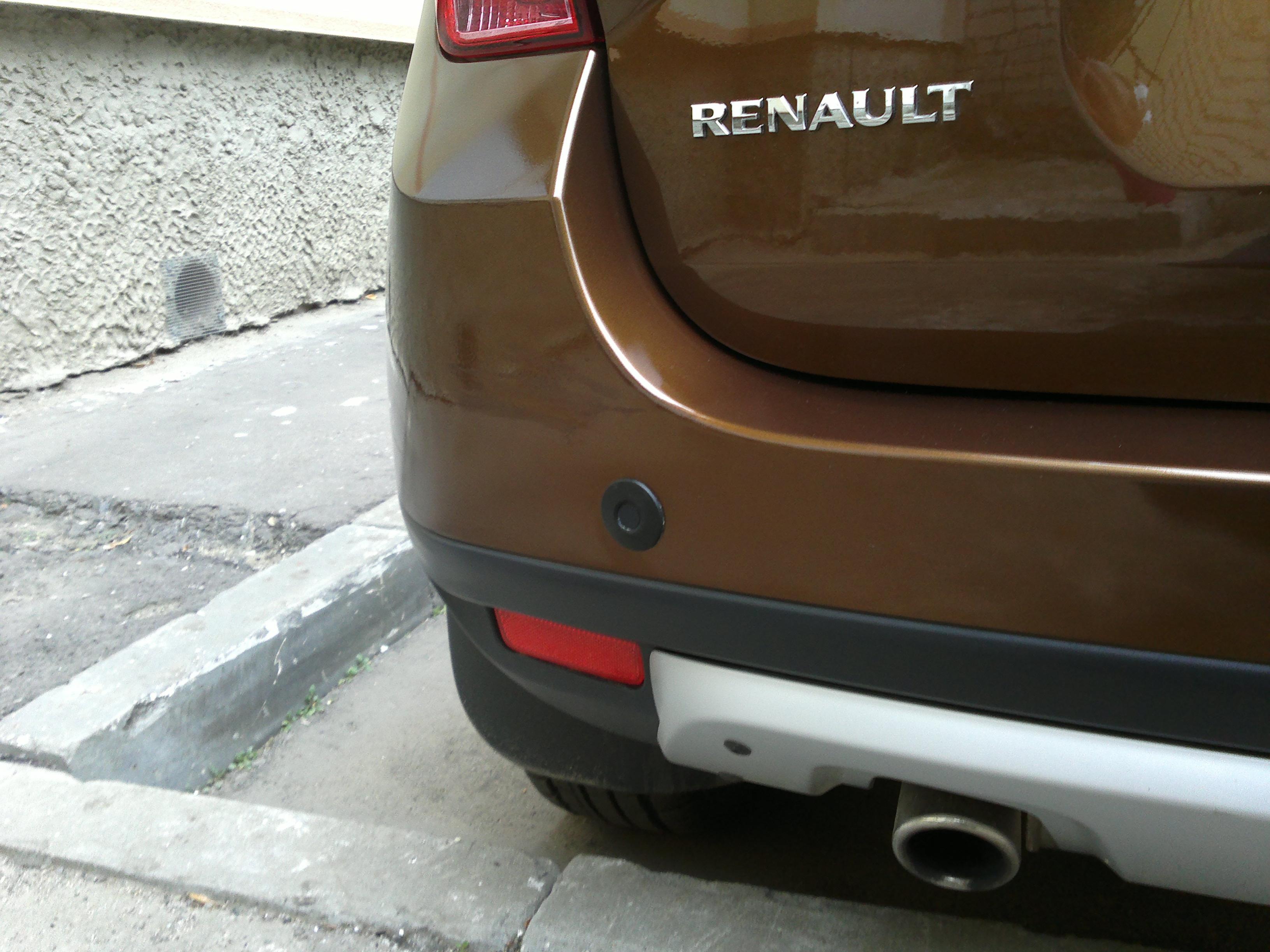

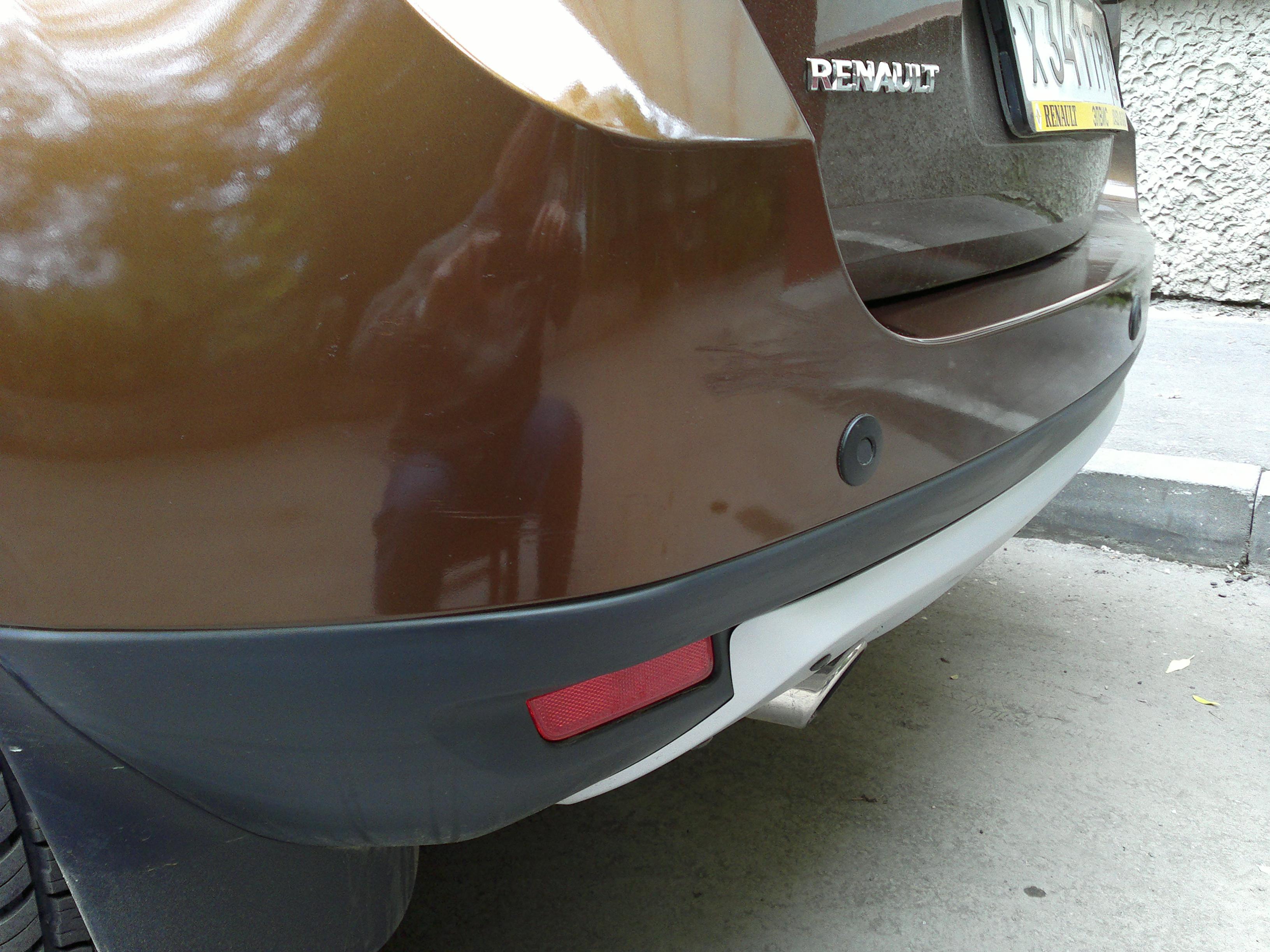

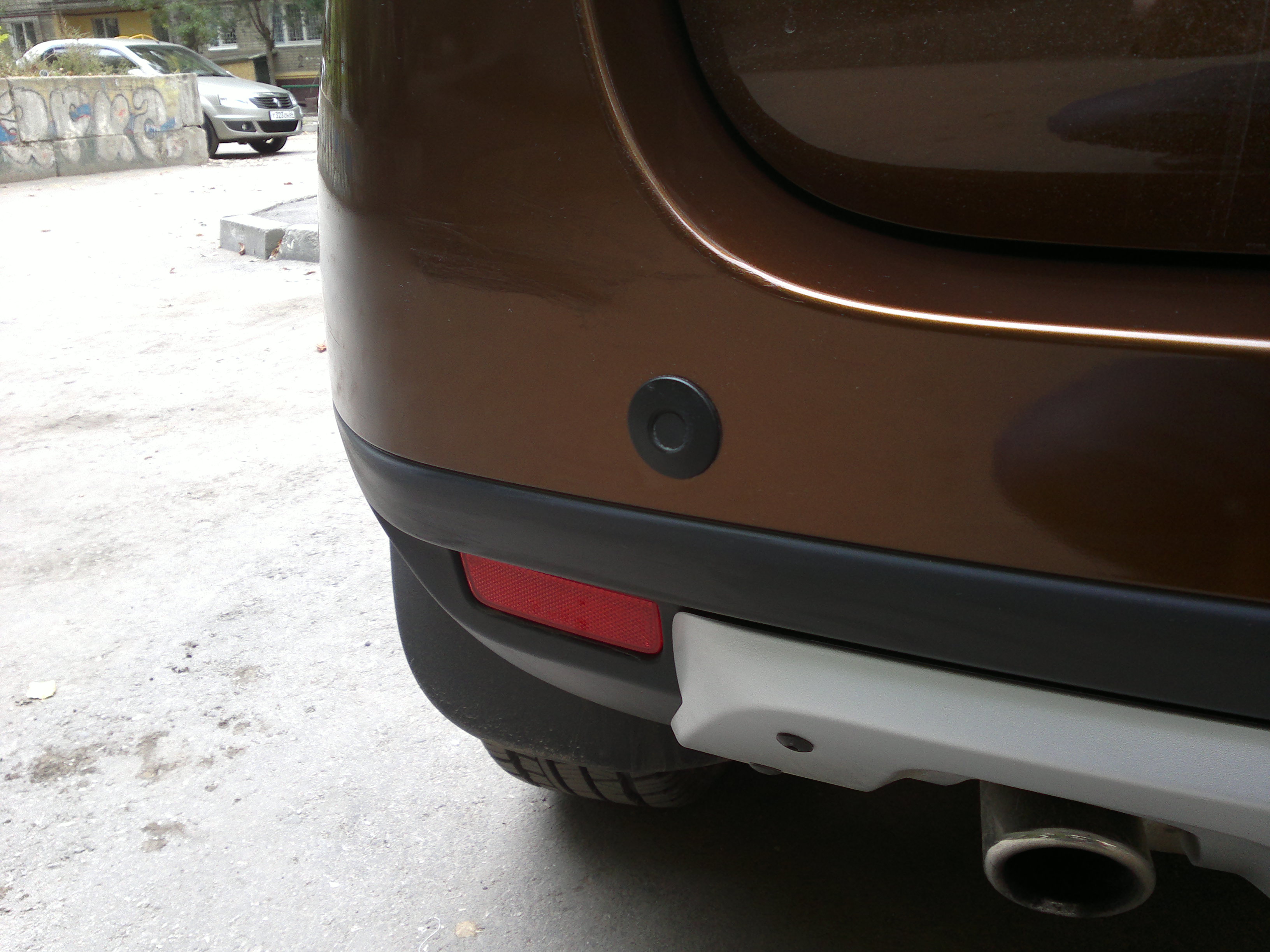

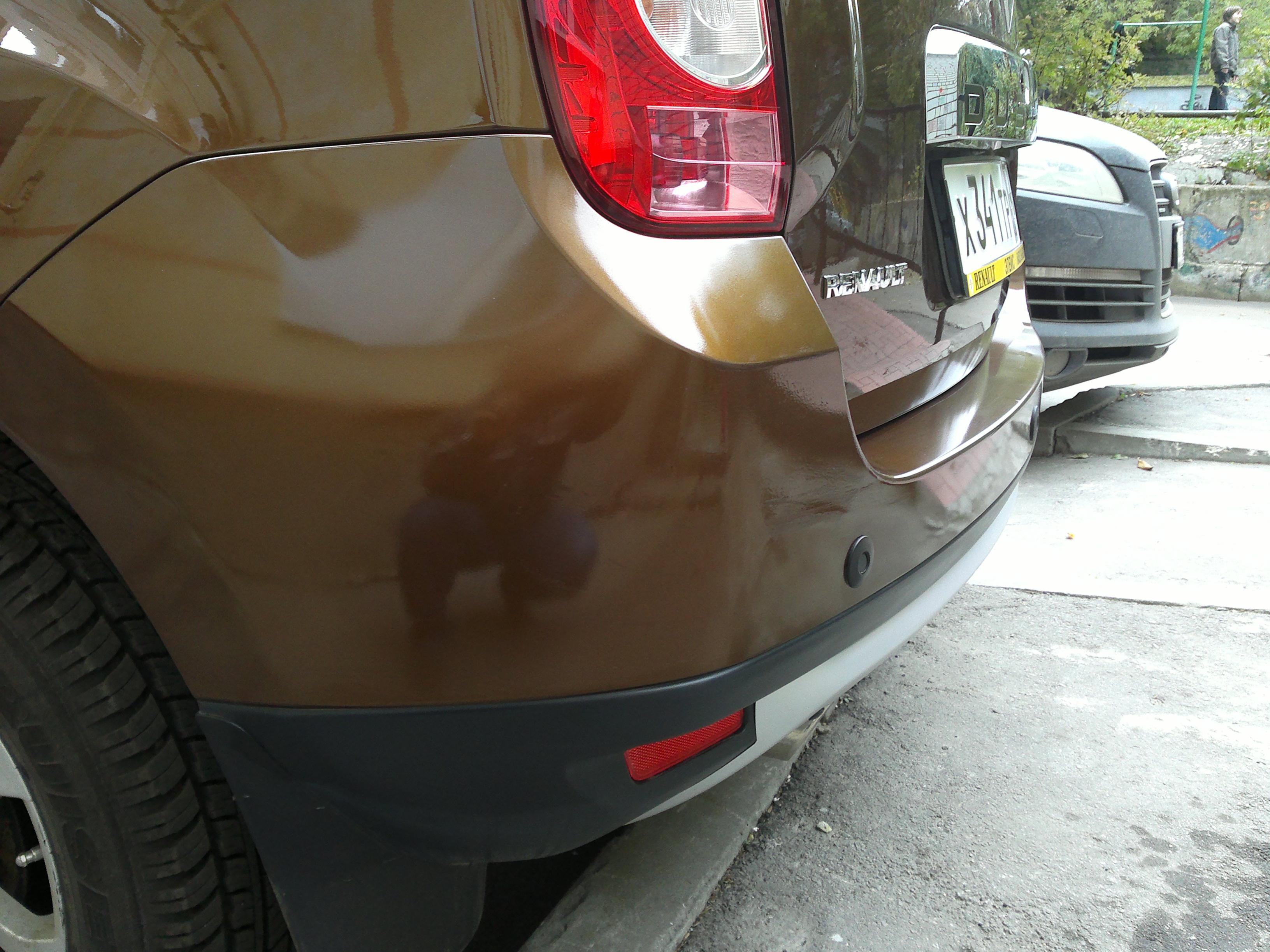

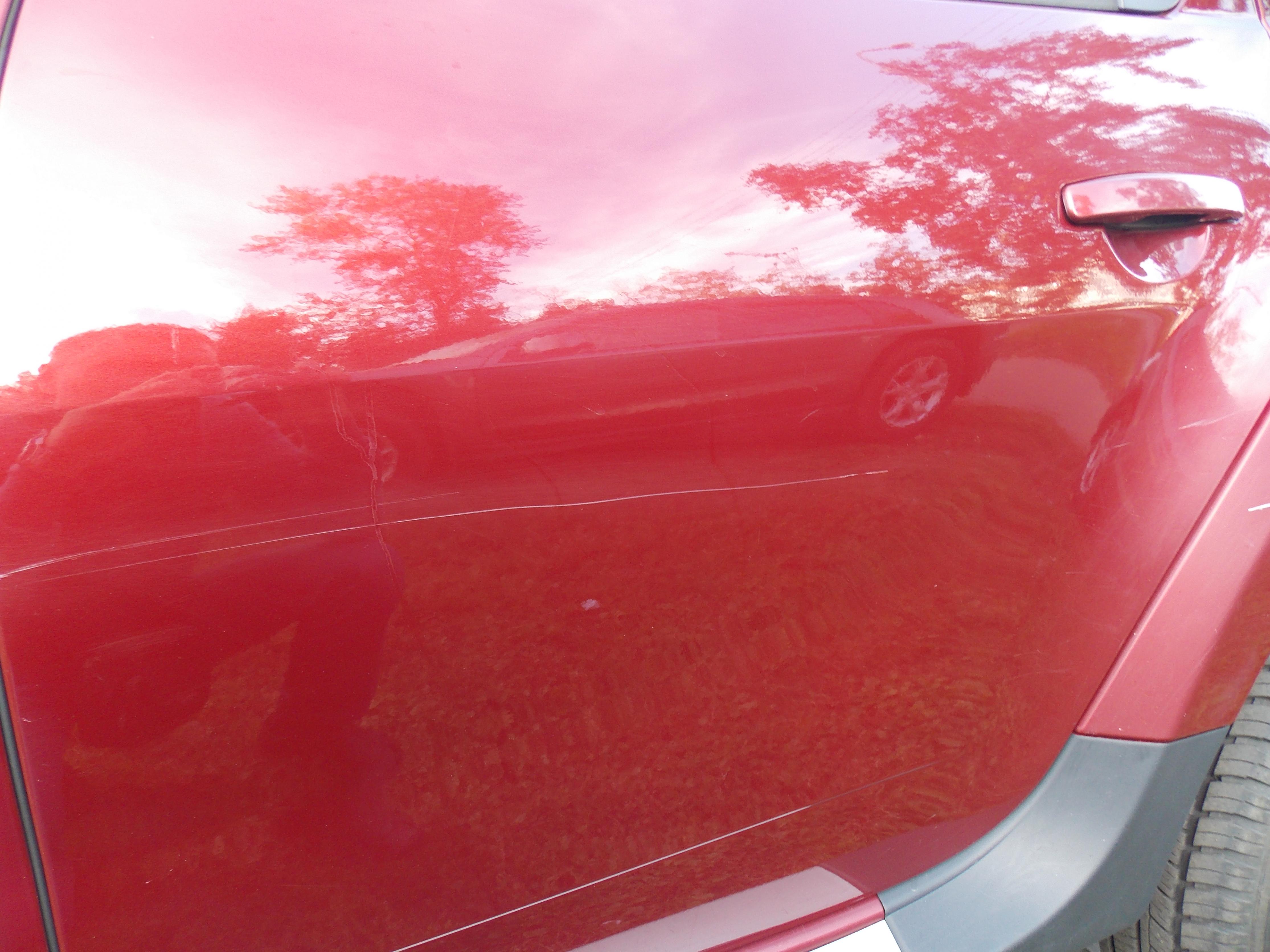

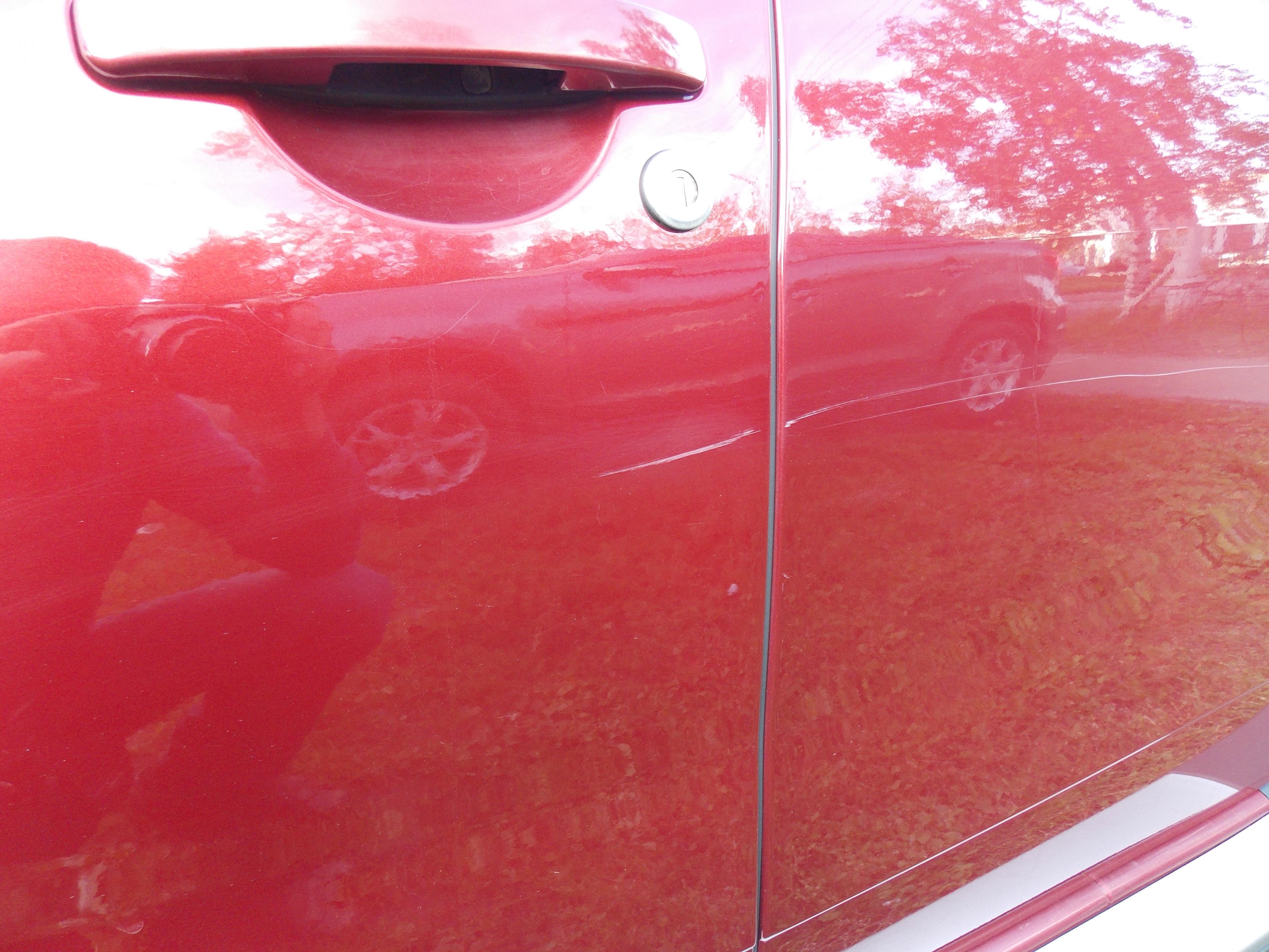

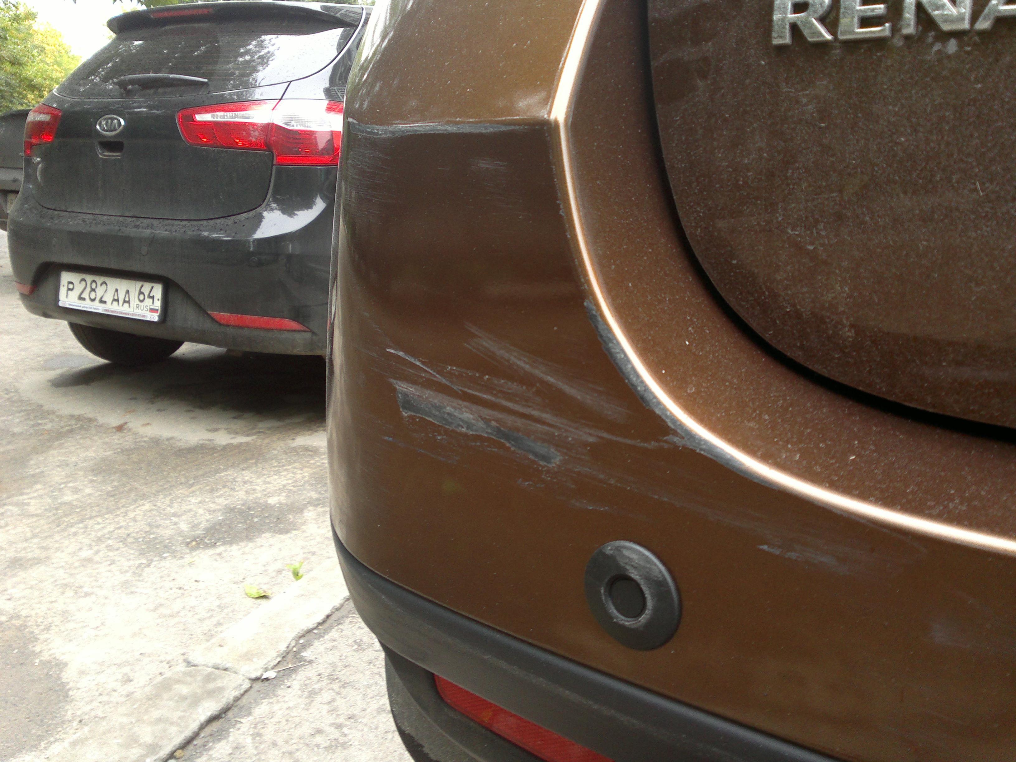

У меня тоже через месяц после покупки во дворе какой то г..н притерся. С передней двери до заднего крыла. Сначала думал гвоздем, но потом изучив внимательно решил, что все таки автомашиной, т.к. на крыле царапины множественные и носят притертый вид. Вмятин нет, сигналка промолчала, КАСКО нет. Недели две-три ходил как в воду опущенный, жена аж переживать начала. А потом успокоился. У оффициалов ремонт стоит порядка 23 тыс (год назад). Денег жалко, а еще пришло понимание, что трястись над каждой царапиной - никаких нервов не хватит. После каждой мойки находишь какие то новые цапки. Решил забить, так как авто продавать не собираюсь, а отремонтируешь - стопудово опять что-нибудь случится. Буду ездить так, появятся лишние деньги - сделаю, а нет - так скину при продаже на ремонт.

КотяраА, а я тебе даже дам человека, который тебе это всё сделает за не очень дорого и лучше чем официалы))

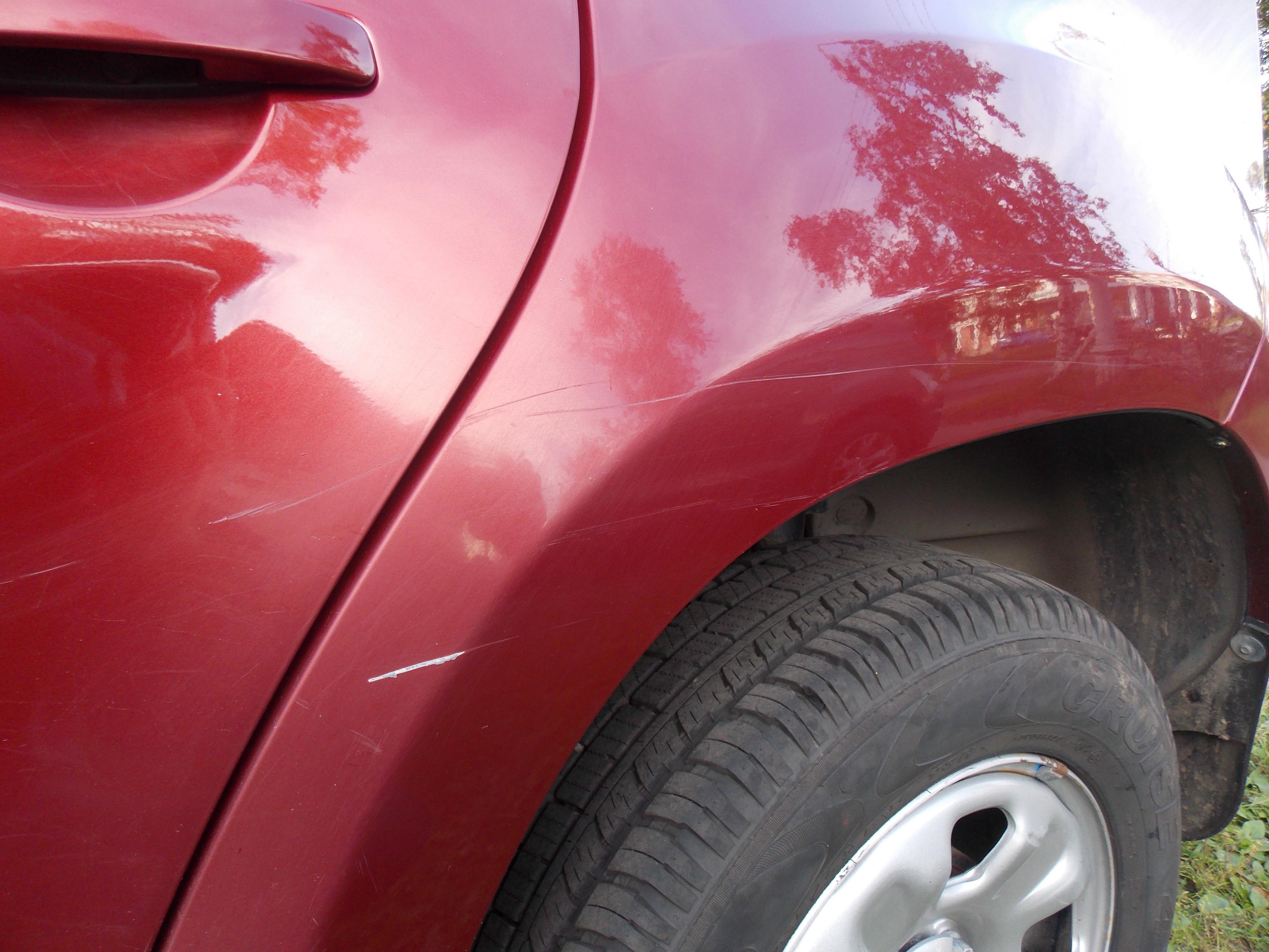

Ну раз тут все плачутся про коцки и поддержу...
07 июля 2013 года
Ну и приобретенные за этот период косяки по кузову
Дверь багажника и фонарь (сам дурак в ехал в дерево)
Задний бампер (сам дурак в ехал в знак)
Левая передняя дверь (тётя на парковке дверью шибанула, сработала сигналка успел выскочить - получил по страховке 7т.р)
Передний бампер (идиот на газели затер, времени на разбор с ГАИ не было торопился в аэропорт, взял с него маленько денег)
Правая передняя дверь и переднее левое крыло (трусливая мразь на паркровке ободрал и уехал, сигналка не сработала)

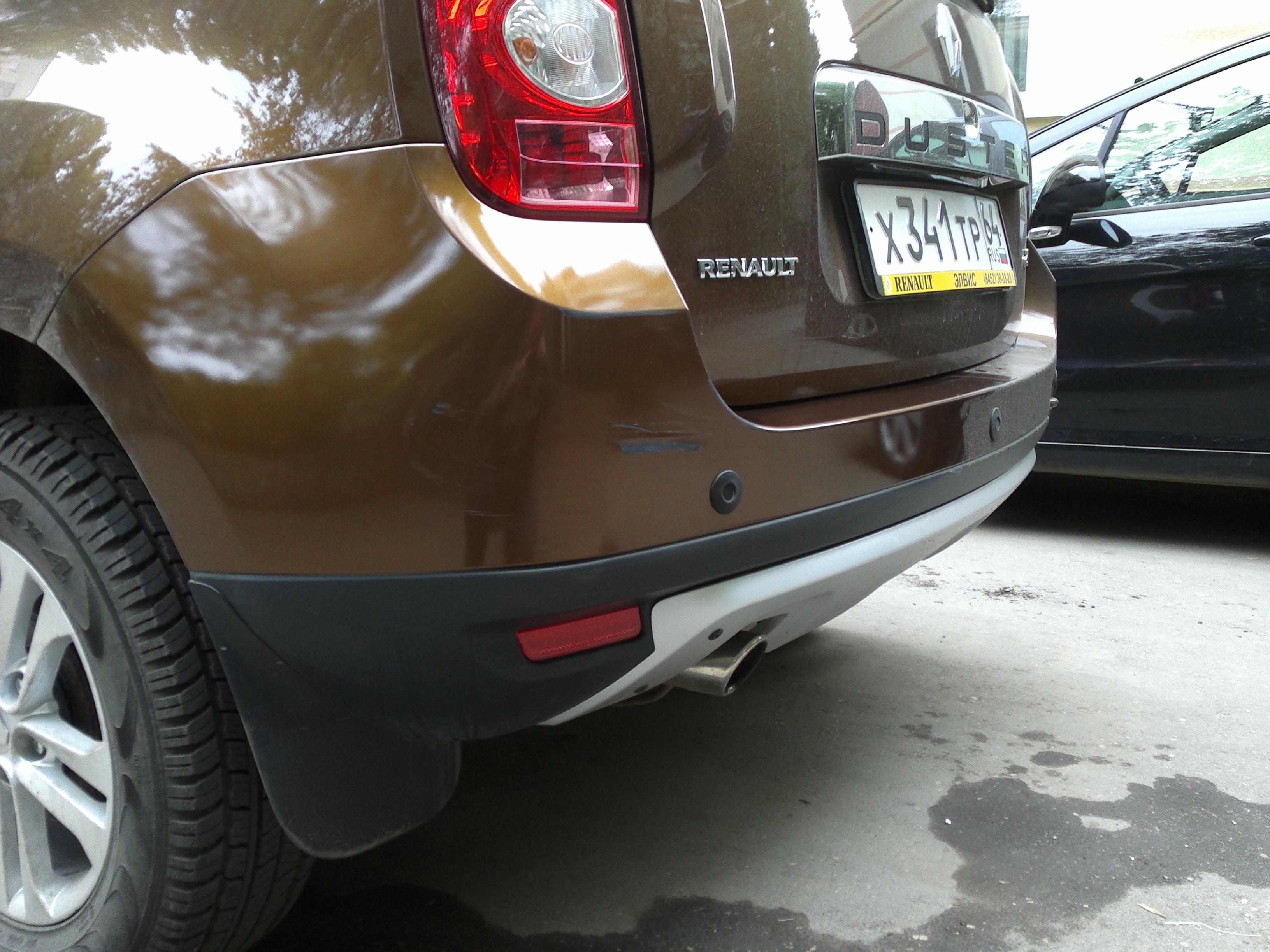

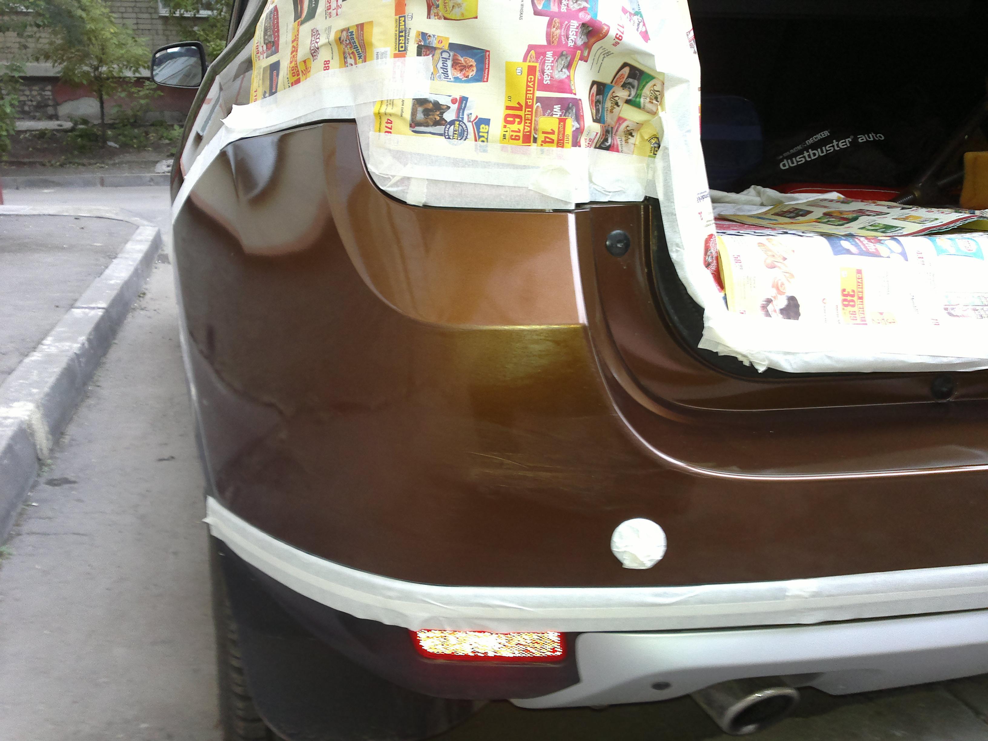

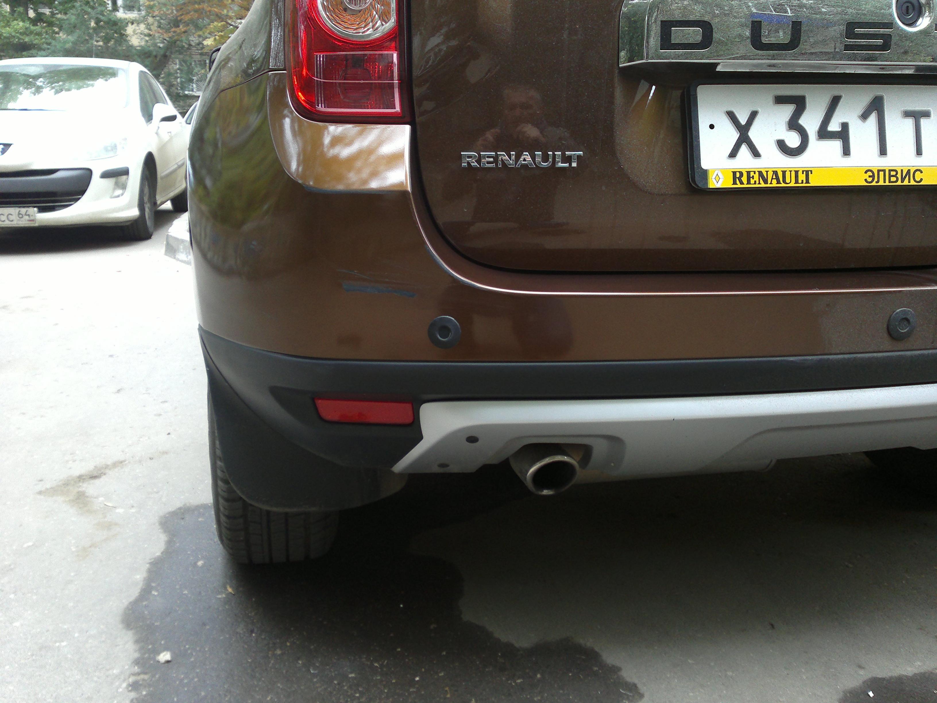

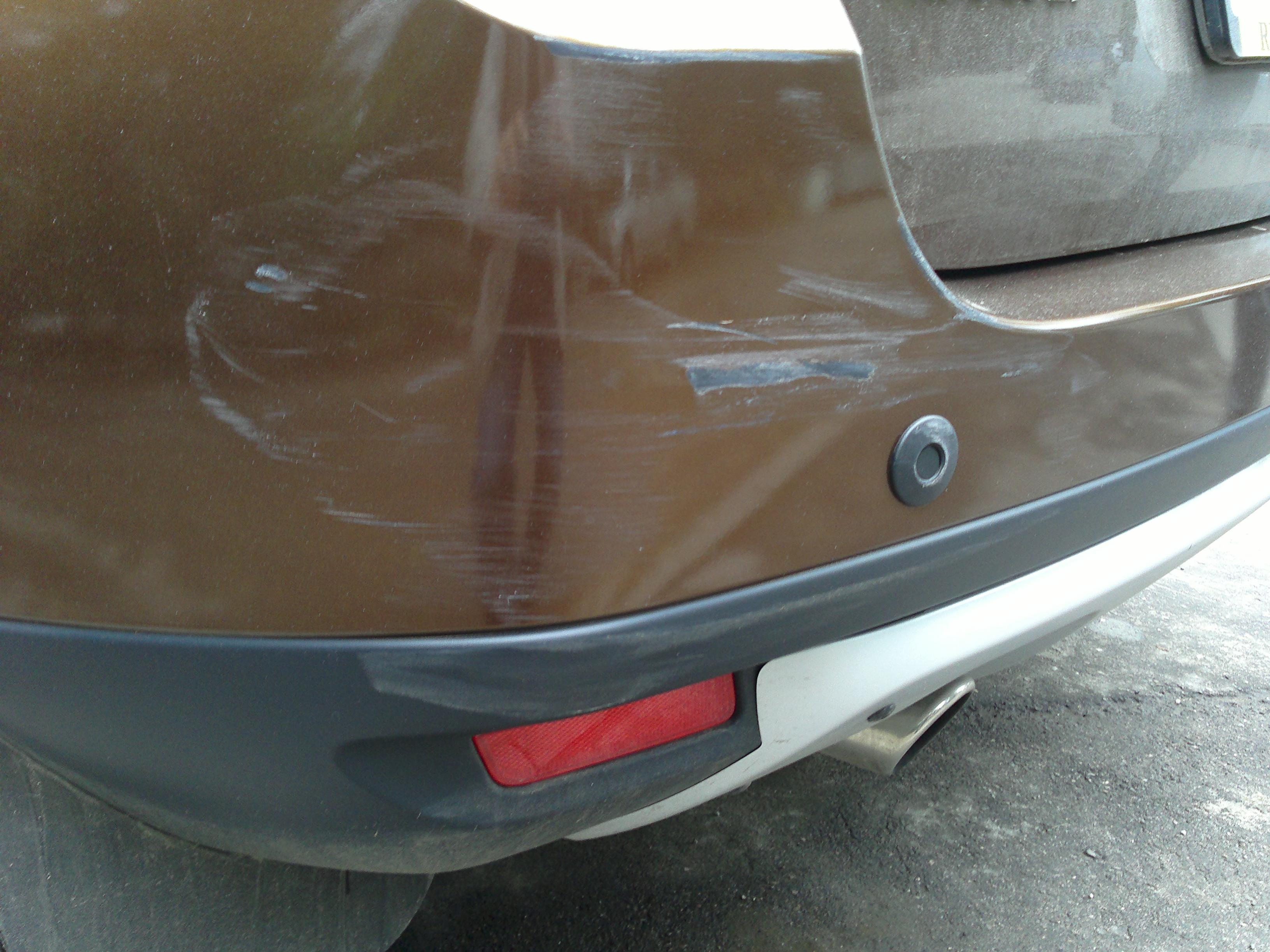

КотяраА, ну, вообще-то "шрамы" не смертельные. Можно сделать своими силами практически бесплатно. Приведу на собственном примере. Сам "пободался" с Лачиком, сдавая назад. Повреждения на бампере имели вот такой драматичный характер
Главное - не паниковать, многие повреждения выглядят на первый взгляд страшнее, чем они есть на самом деле.
Во-первых, тщательно моем место повреждения и удаляем остатки того, обо что стукнулись/притерлись. Как правило, это "чужая" краска, поэтому можно использовать уайтспирит.
Во-вторых, те царапины, которые не дошли до металла, шлифуем и полируем любым мелкоабразивным полиролем для удаления царапин. Делаем это в несколько заходов, не забывая мочить поврежденное место и периодически контролируя результат. Я привык использовать "Антицарапин" от TurttleWax. Вот, что у меня получилось по результатам этого этапа
Вот сам собственно полироль для удаления царапин
(Продолжение следует...)

В-третьих, используя тюбик с краской для ремонта, подкрашиваем места, где царапины дошли до металла. Я использовал купленный в Логан-шопе с надписью CNA Renault "Коричневый орех". Кисточку использовать лучше не родную из колпачка, а белку №№№ 1-3. Получилось вот так
В-четвертых, постараемся это сверху покрыть лаком. Заклеиваем то, что не нужно, обезжириваем уайтспиритом то, что нужно

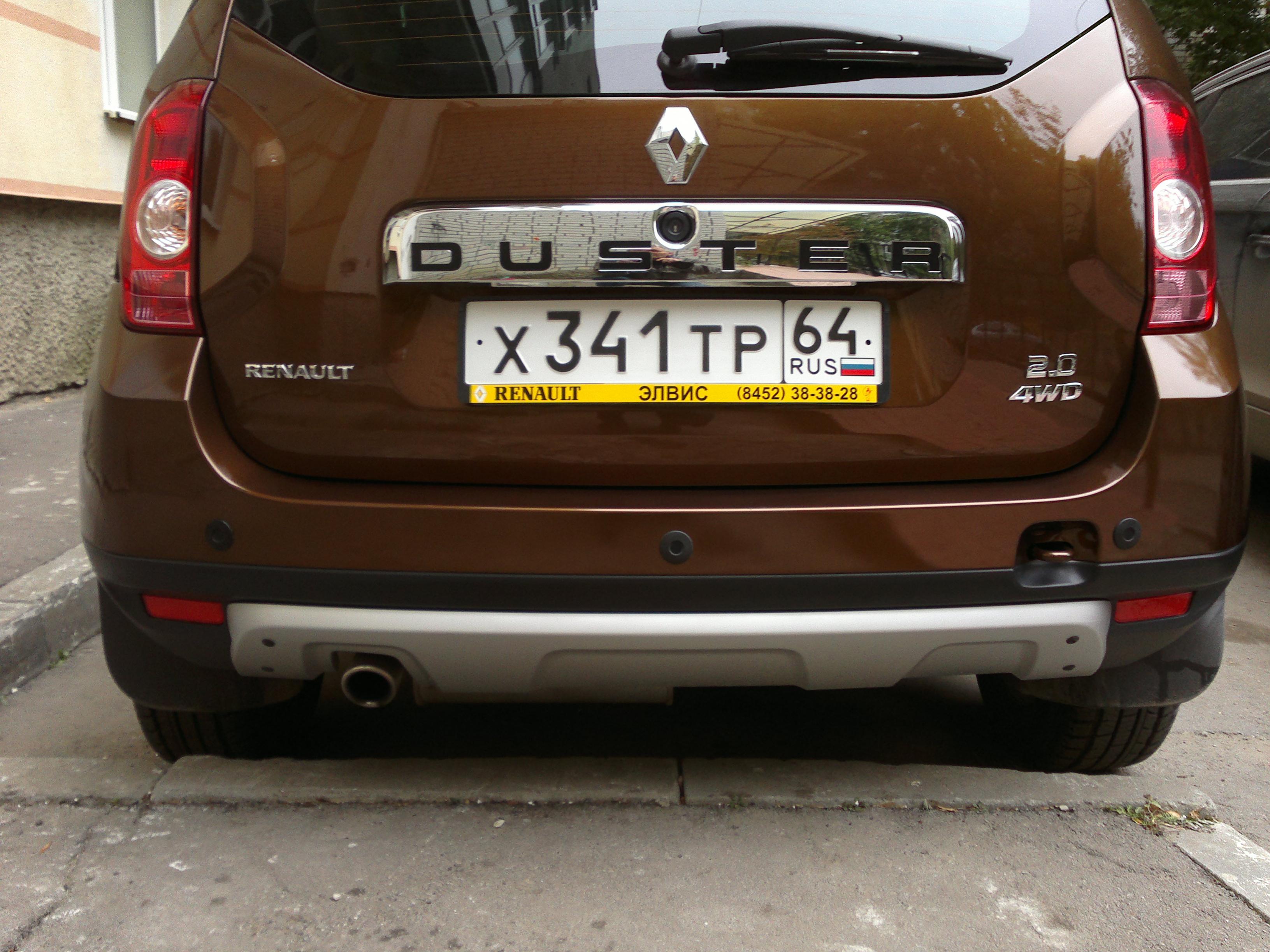

Из обычного баллона с глянцевым лаком покрываем в два слоя с промежутком в 2-3 минуты. Я использую лаки и краски Bosny, как лучшие по соотношению цена-качество, тем более эти краски хорошо себя зарекомендовали на прежней машине. Вот такой вот результат. Наслаждаемся!
Затраты:
- По времени два дня по 1,5-2 часа (нужны были технологические перерывы). Машина все время была на улице.
- Материальные - никаких, т.к. все материалы были в "хозяйстве", и используются долговремено для других целей и случаев. Но если посчитать, то:
краска-тюбик - 100 руб.
полироль-антицарапин - 169 руб.
лак в баллоне - 100 руб.
Кстати, машина была застрахована по КАСКО, вчера страховая перечислила на карту 20 156 руб. за замену бампера. Более точную калькуляцию кто-то из коллег уже выкладывал на форуме.

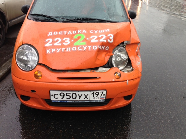

Продолжу..
MGrand, я вот думаю может мужаню к вам сослать? Вы прям синхронно идете, родственные души
Дастер VS Матиз
ID:	38725 Нажмите на изображение для увеличения

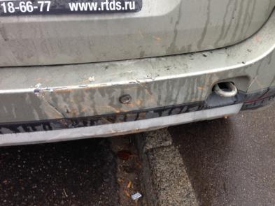

суши ездец въехал в задницу нашему Дасику((( муж сказал даже не тормозил, точнее Матиз о нашу машину затормозил.
Завтра опять в страховую..
