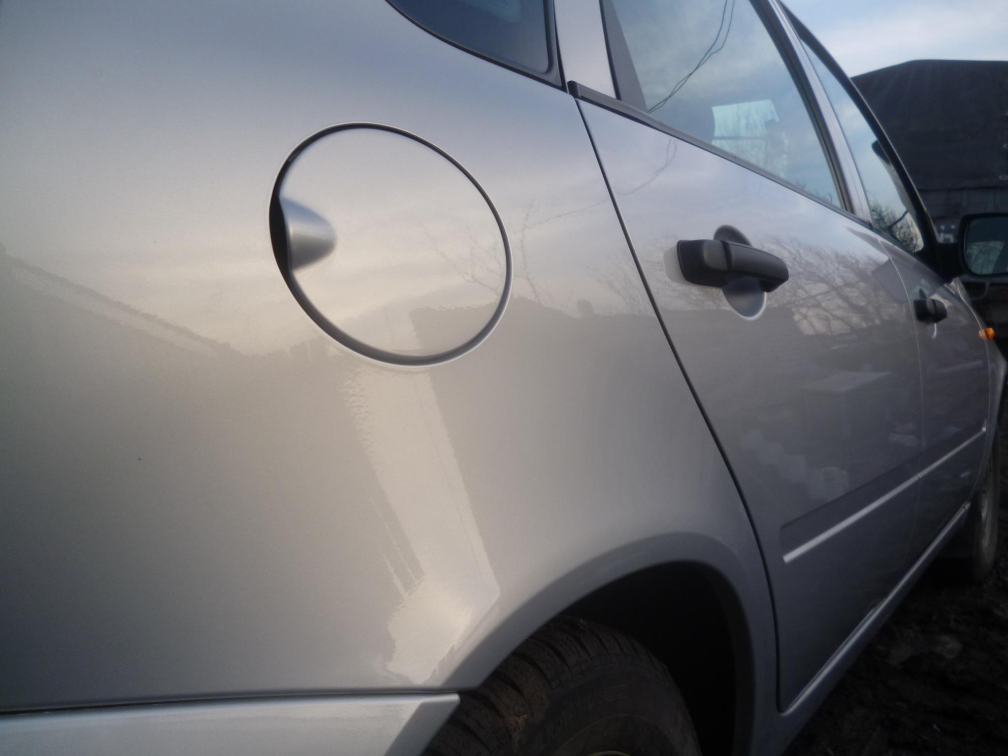

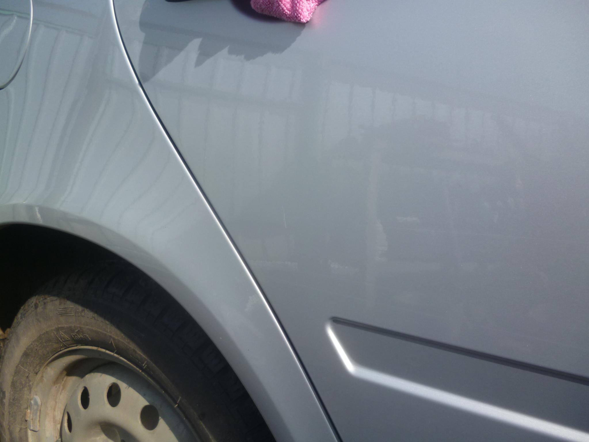

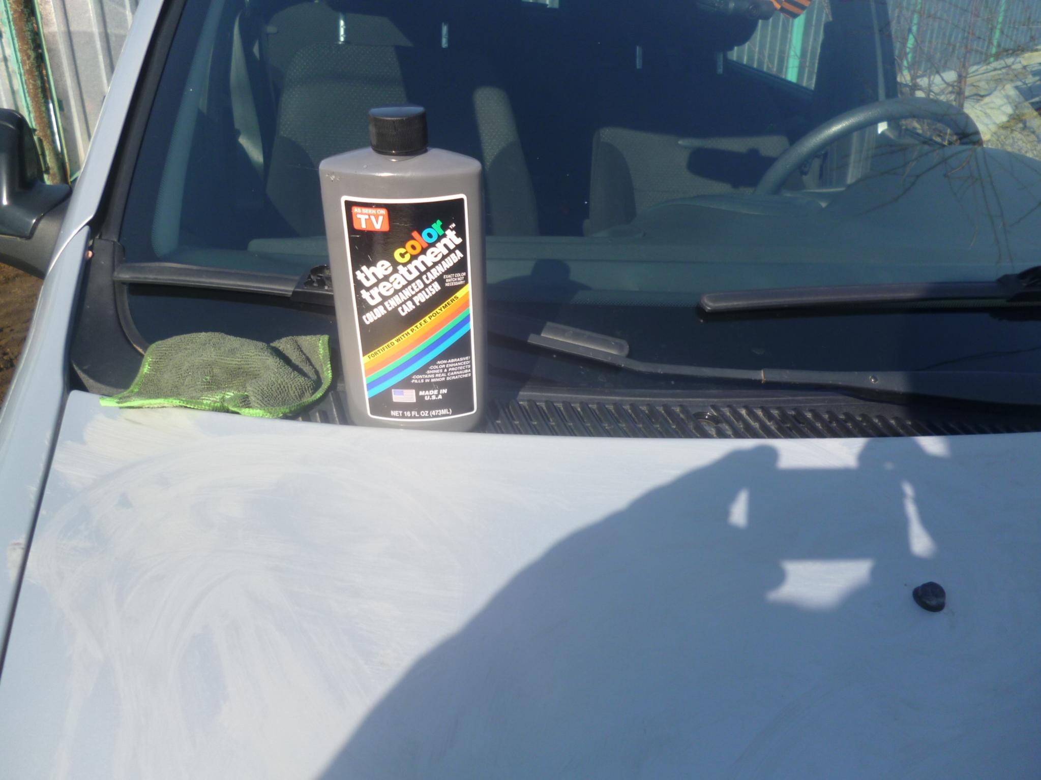

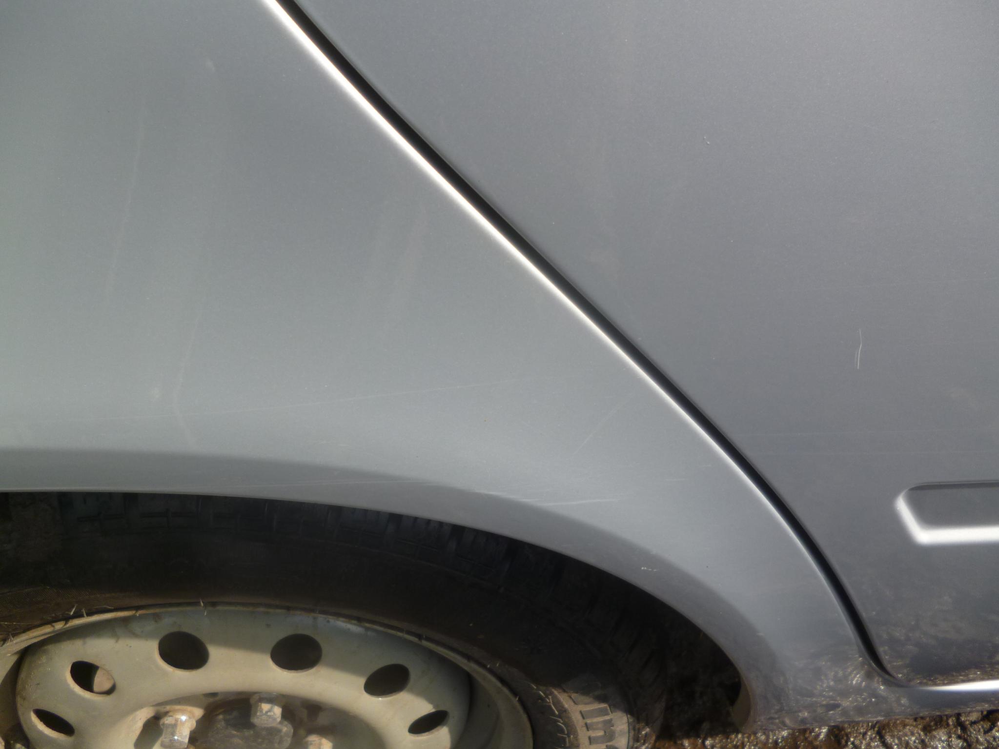

Тестировал на КАЛИНЕ полироль (от Абамы) , который бонусом прислал с посылкой Макс... Не знаю, видны ли царапины на фото до обработки, но после они практически исчезли, по крайней мере затертости на краске...
Очень доволен, боюсь на Дастер не хватит...

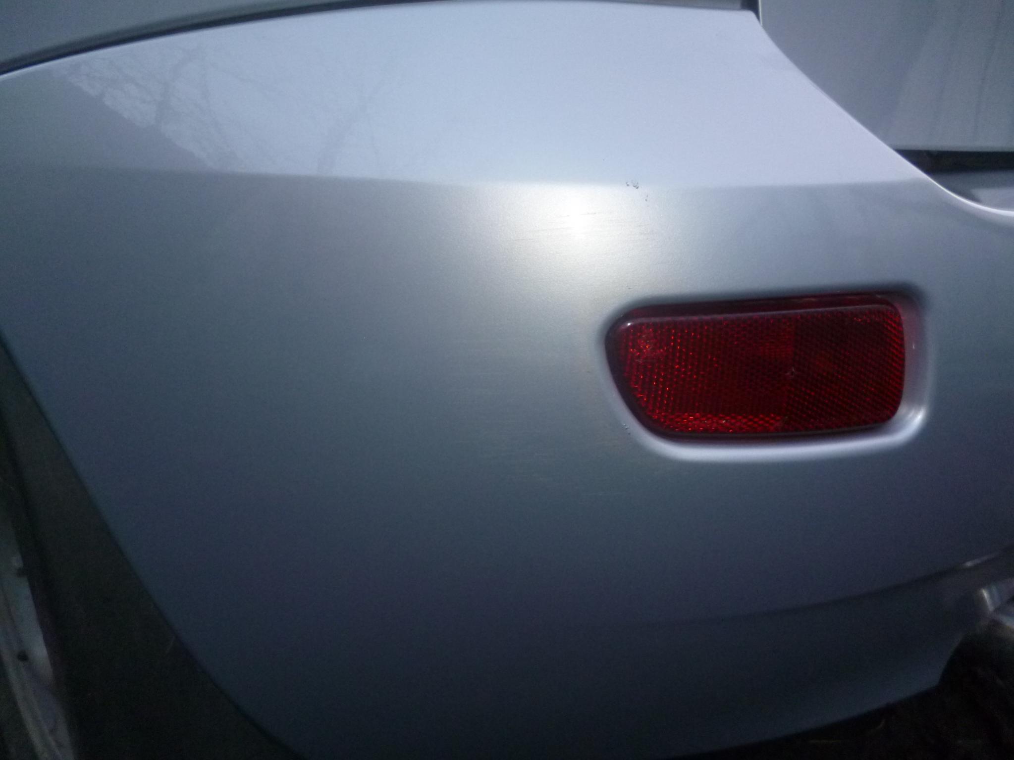

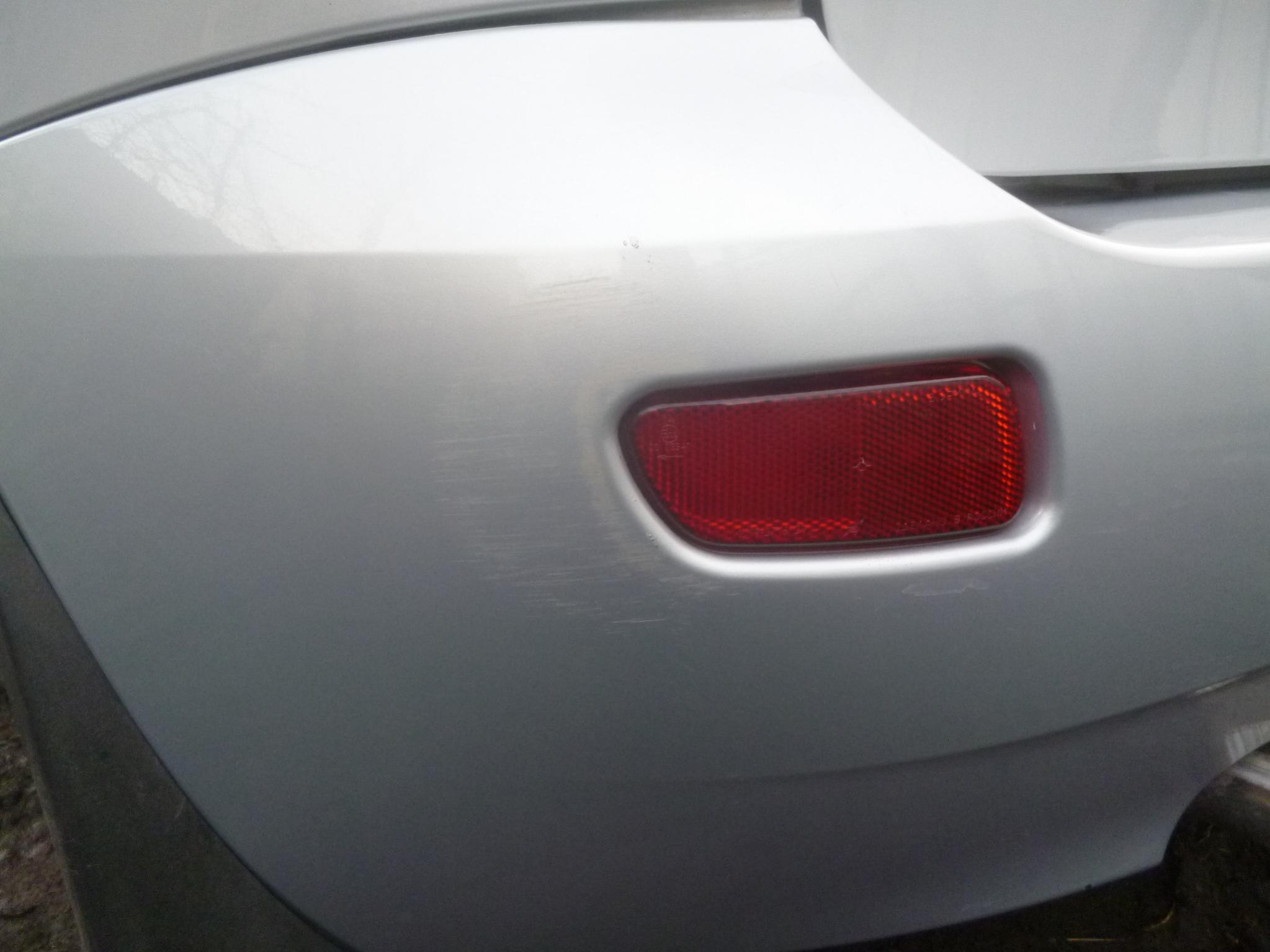

Вот еще, может лучше будет видно 1) фото-до обработки 2) фото-после...

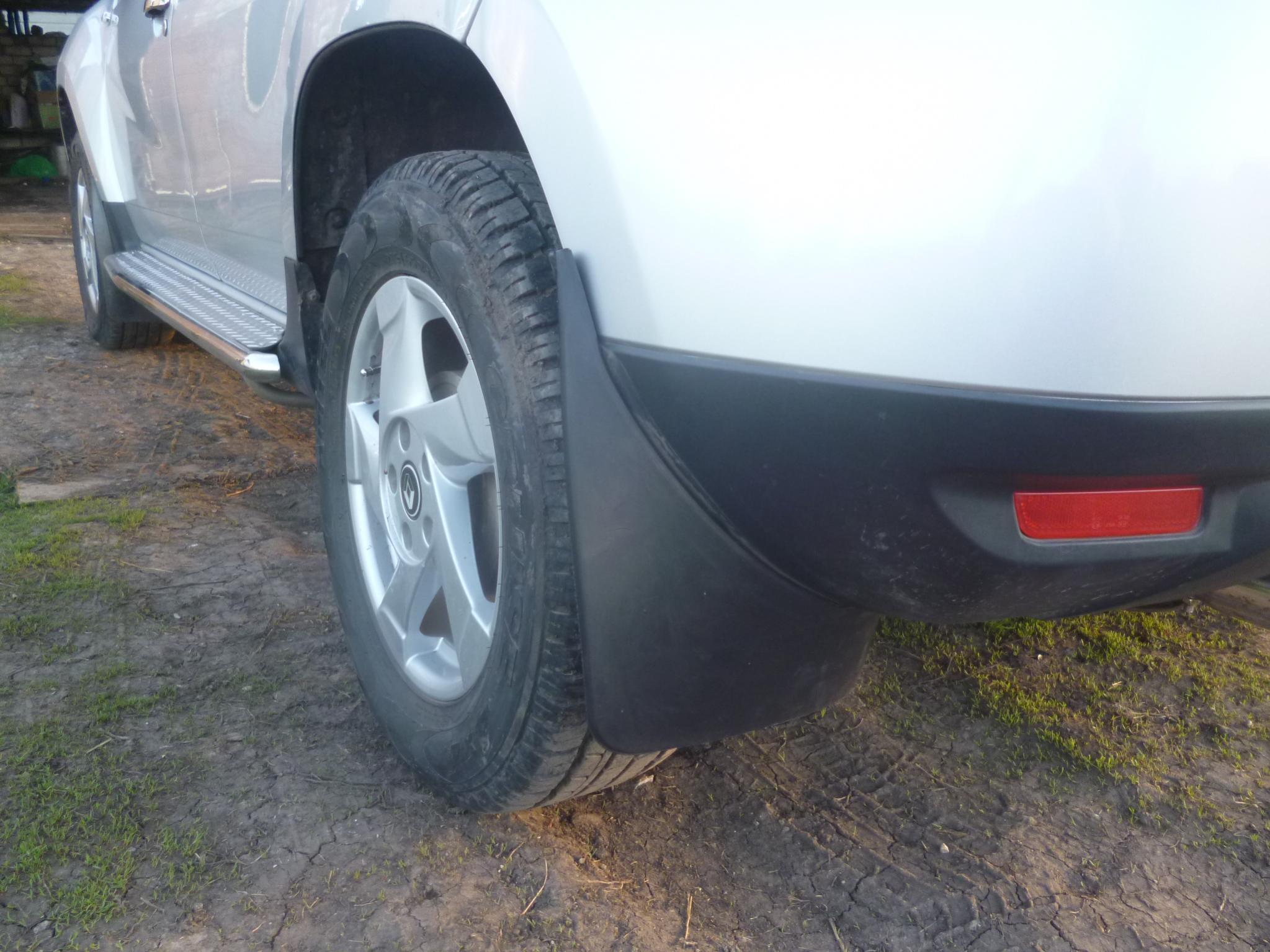

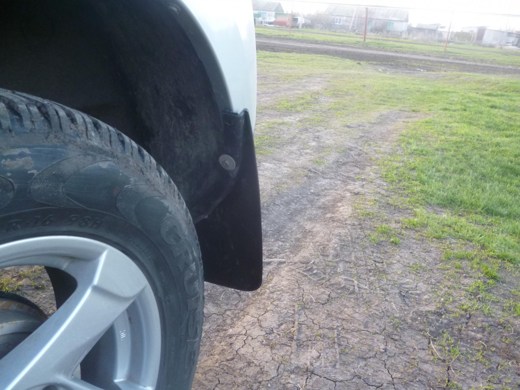

Вот, поставил увеличенные задние брызговики гардовские. Сверху пока не закреплял, прикручу после установки резиновых накладок на крылья..
Их даже в зеркало видно

С зади едущий дядька спасибо скажет

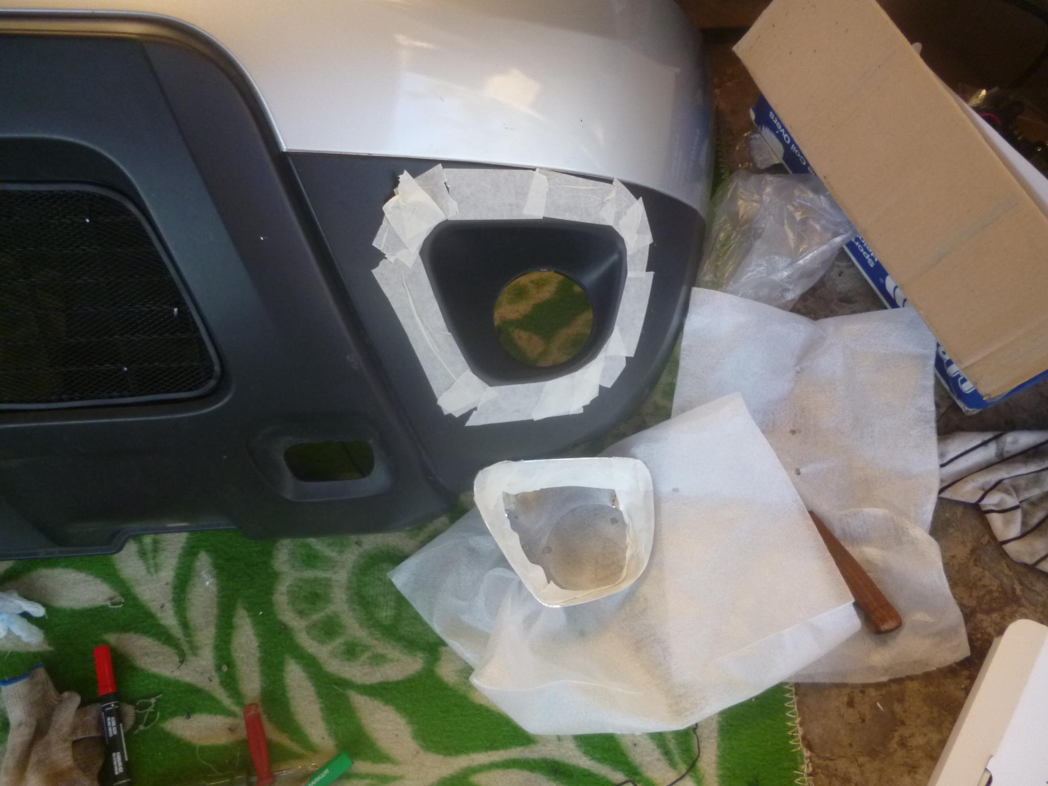

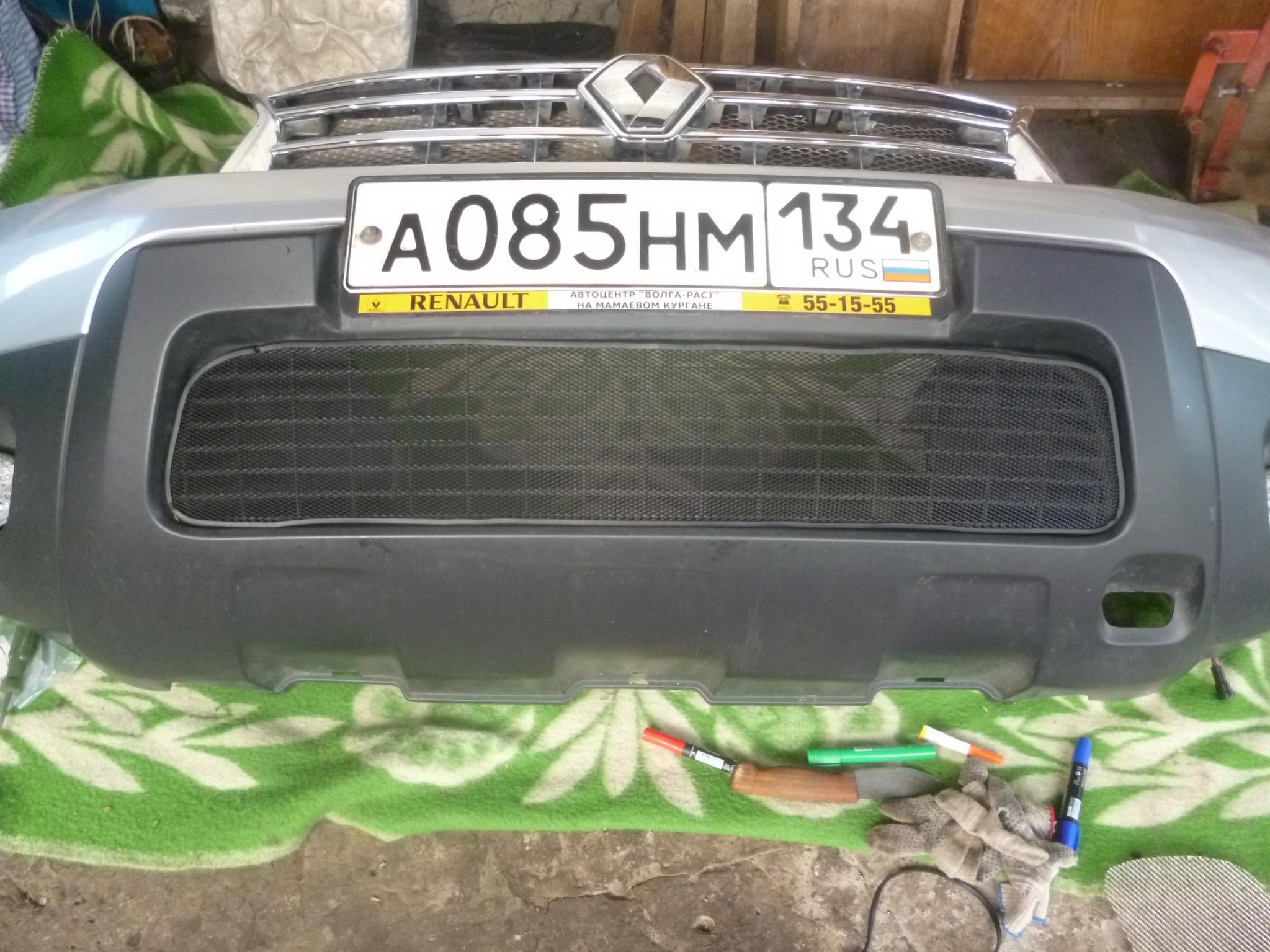

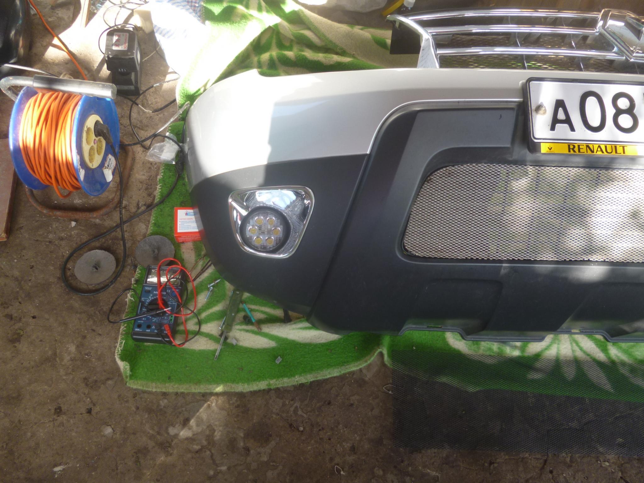

Наконец дошли руки до установки ПТФ.. Спасибо что дождь прошел...
Изучив тему, снял бампер( во второй раз буквально за 10 минут....)
Запасся коронкой на 89мм, просверлил бампер , чуть снял заусенцы ножом , ПТФ стали без проблем ..... Потом поставил рамки на саморезы.....
Заодно решил поменять нижнюю сетку на радиатор на черную... стояла алюминиевая серебристая, все время выглядела грязной...
Во второй раз сетку сделал и закрепил быстро...
Подготовил бампер к наклейке хром накладок на ПТФ , по совету Бороды наклеил малярный скотч, чтоб не вымазать в клей бампер и саму накладку ....

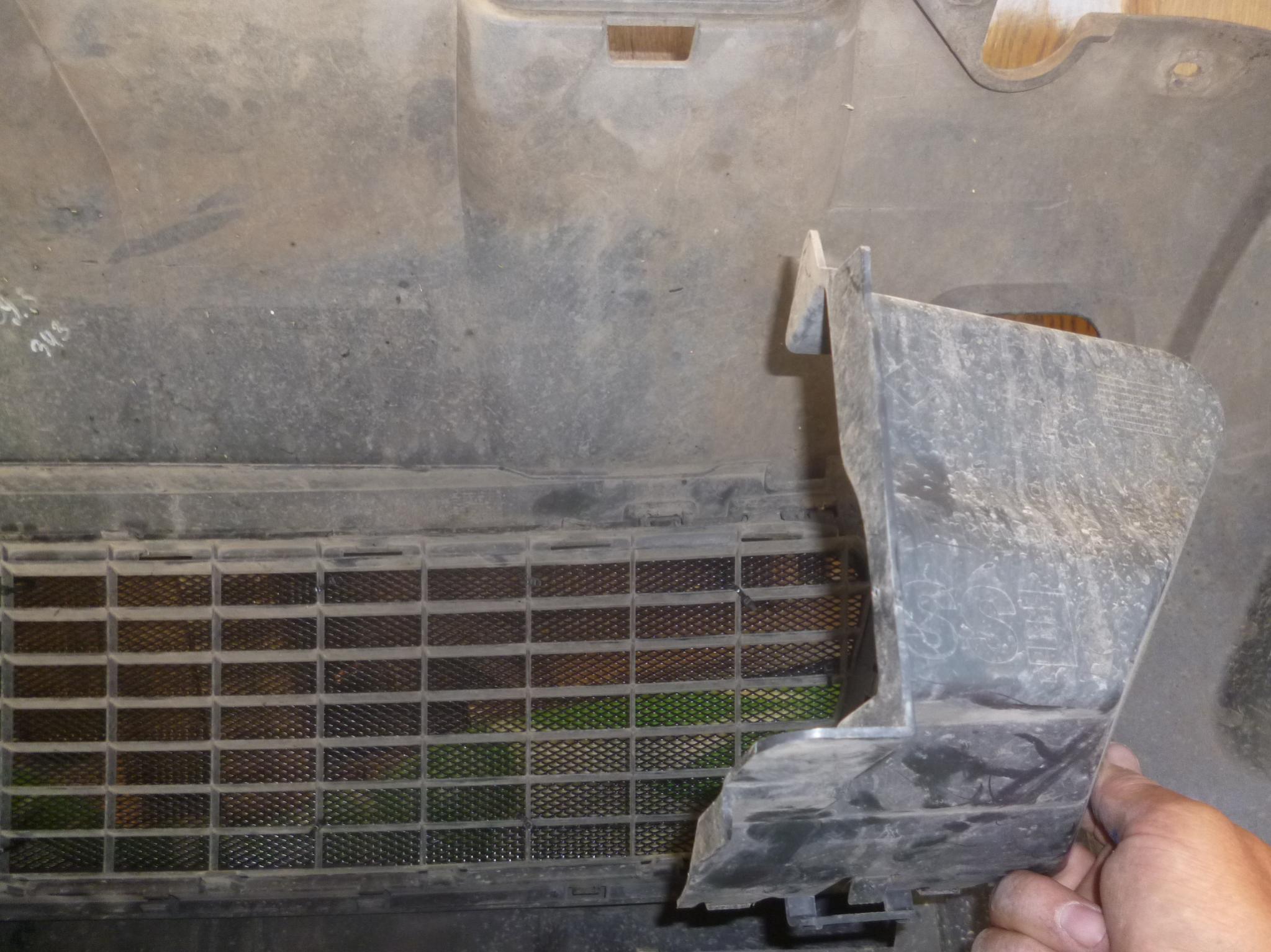

Когда крепил на хомуты нижнюю сетку, снял вот эти боковые пластмасски , которые как писалось уже кому-то протерли радиатор , подрезал ножом их немного, совсем выкинуть не решился, они наверно направляют поток на радиатор....

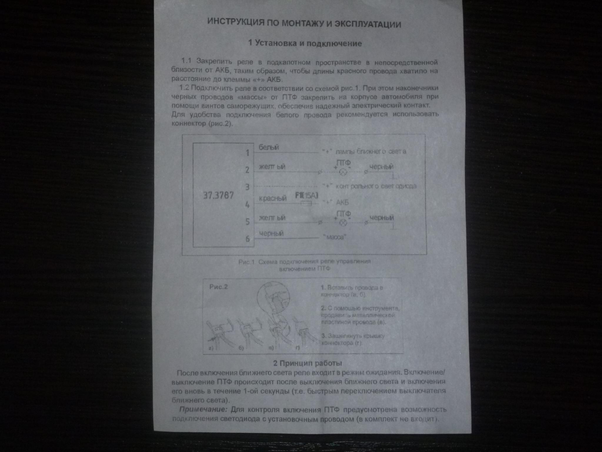

Буду пробовать подключать вот таким наборчиком....

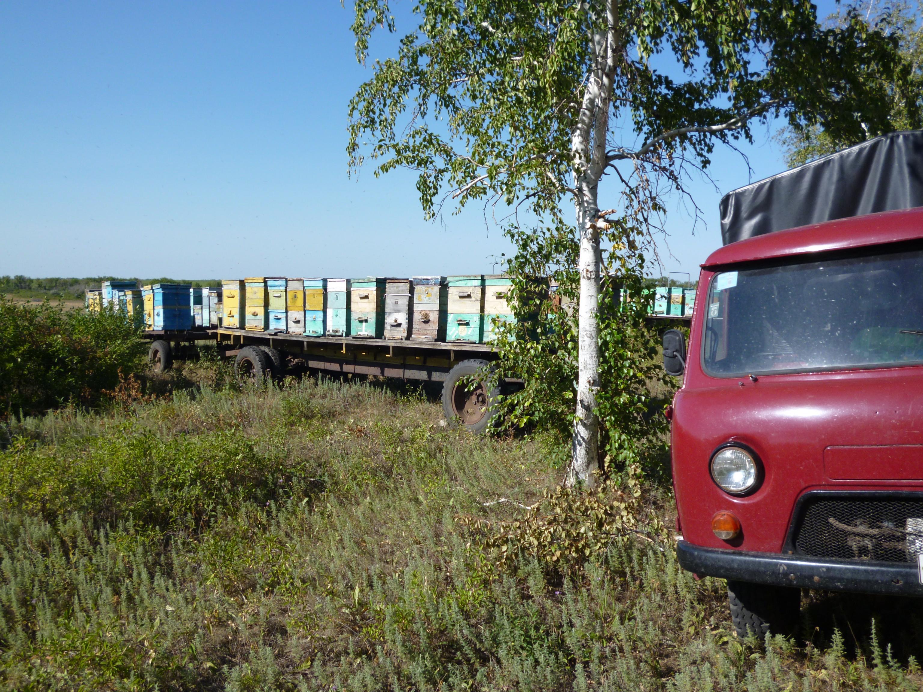

Вот, пока Даст стоит и ждет накладку на бампер езжу на такой красненькой машинке...
Надеюсь не покажется что женская....
Это настоящий " проходимец" где только и по какой грязи не ездил.....
Был куплен 10 лет назад по цене металлолома..
Был перебран двигатель , ходовая, переварена кабина , поставлен тент и т.д...... после чего служит верой и правдой...
Ездить немного жестковато, жарковато , но зато не страшен любой дождь и непогода ....

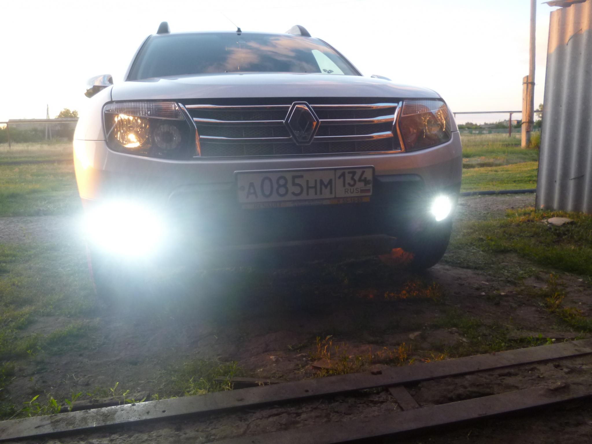

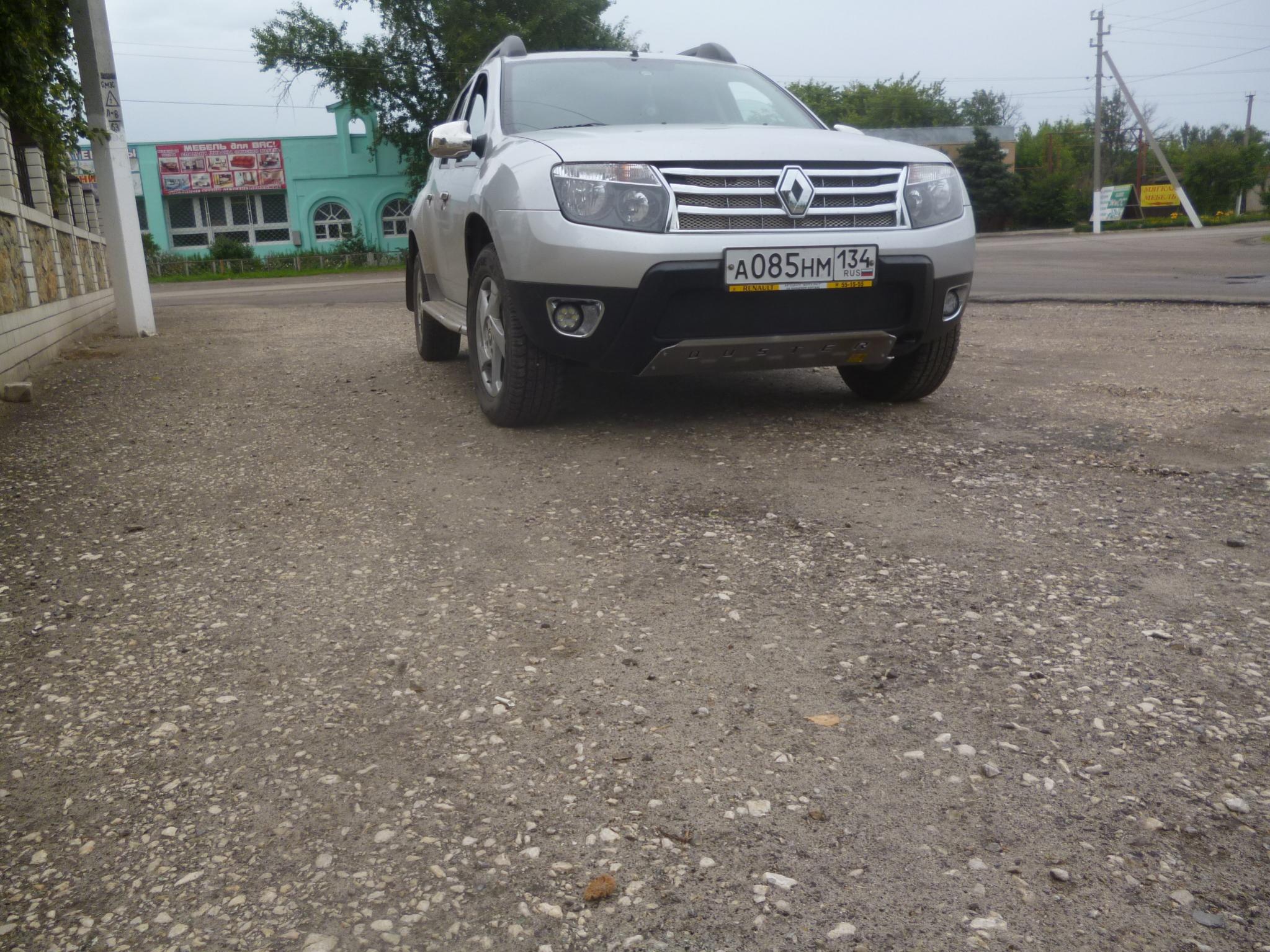

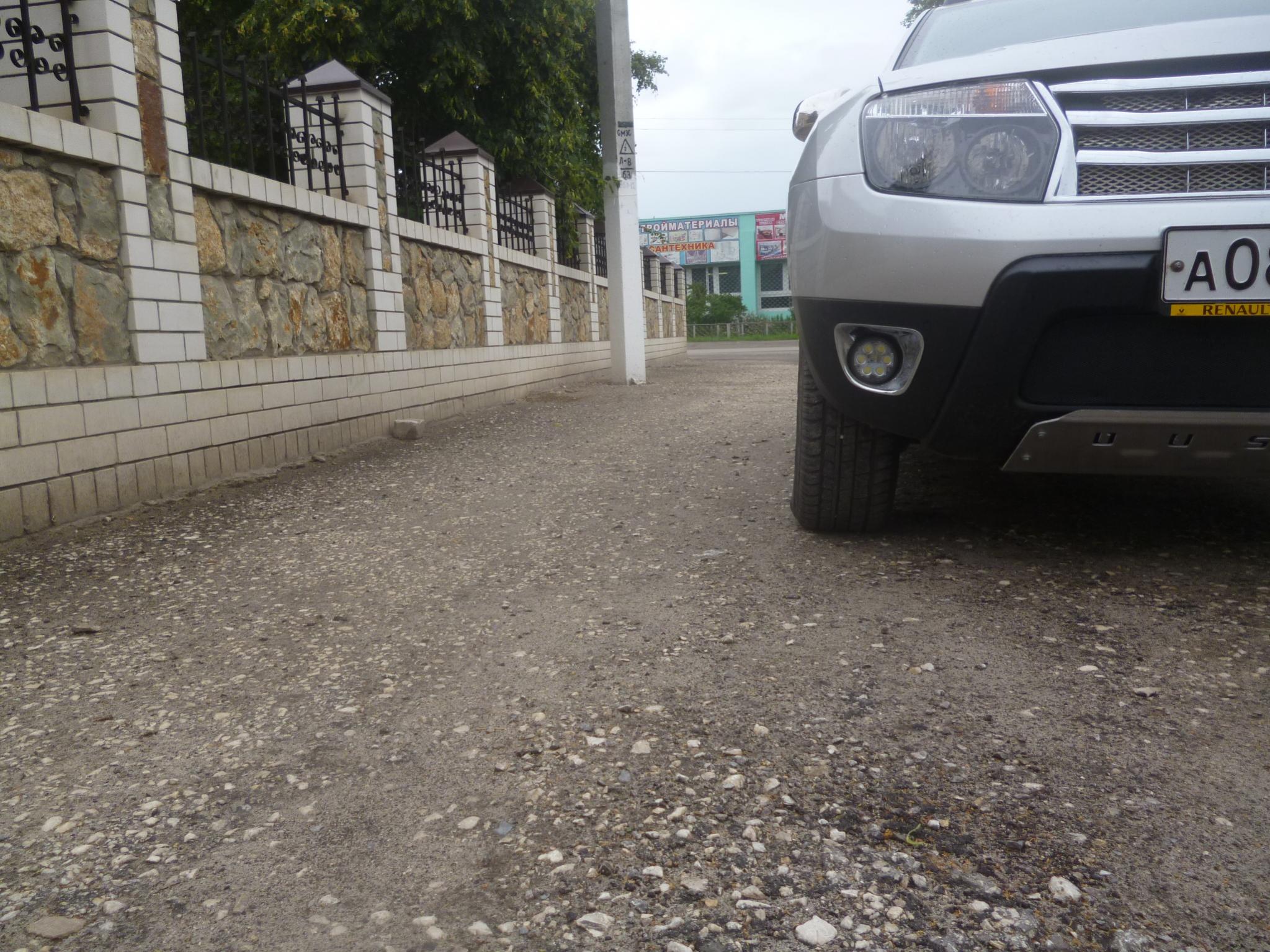

Вот, наконец закончились переделки с ПТФ, накладками для них и защитой бампера от Потриота...
Простоял почти неделю, не ставил бампер, ждал защиту от Патриота, думал удобнее будет ставить... Оказалось , если есть крепеж к защите, наоборот , на снятом бампере не получается ее поставить (защита пришла по почте с Дастершопа со скидкой по клубной карте)...
Очень доволен релюшкой от Энергомаша для включения противотуманок..... Не нужно менять подрулевой переключатель на аутентиках и экспрешинах.. и вообще не нужно тянуть никакие провода в салон...
Работают противотуманки с габаритами, с ближним, и даже с дальним
так же все может работать и без них...
Индикация на приборке есть, думаю лучше ничего и не придумаешь....

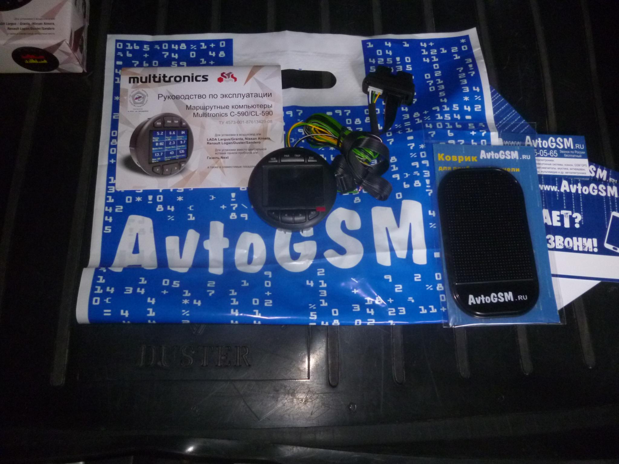

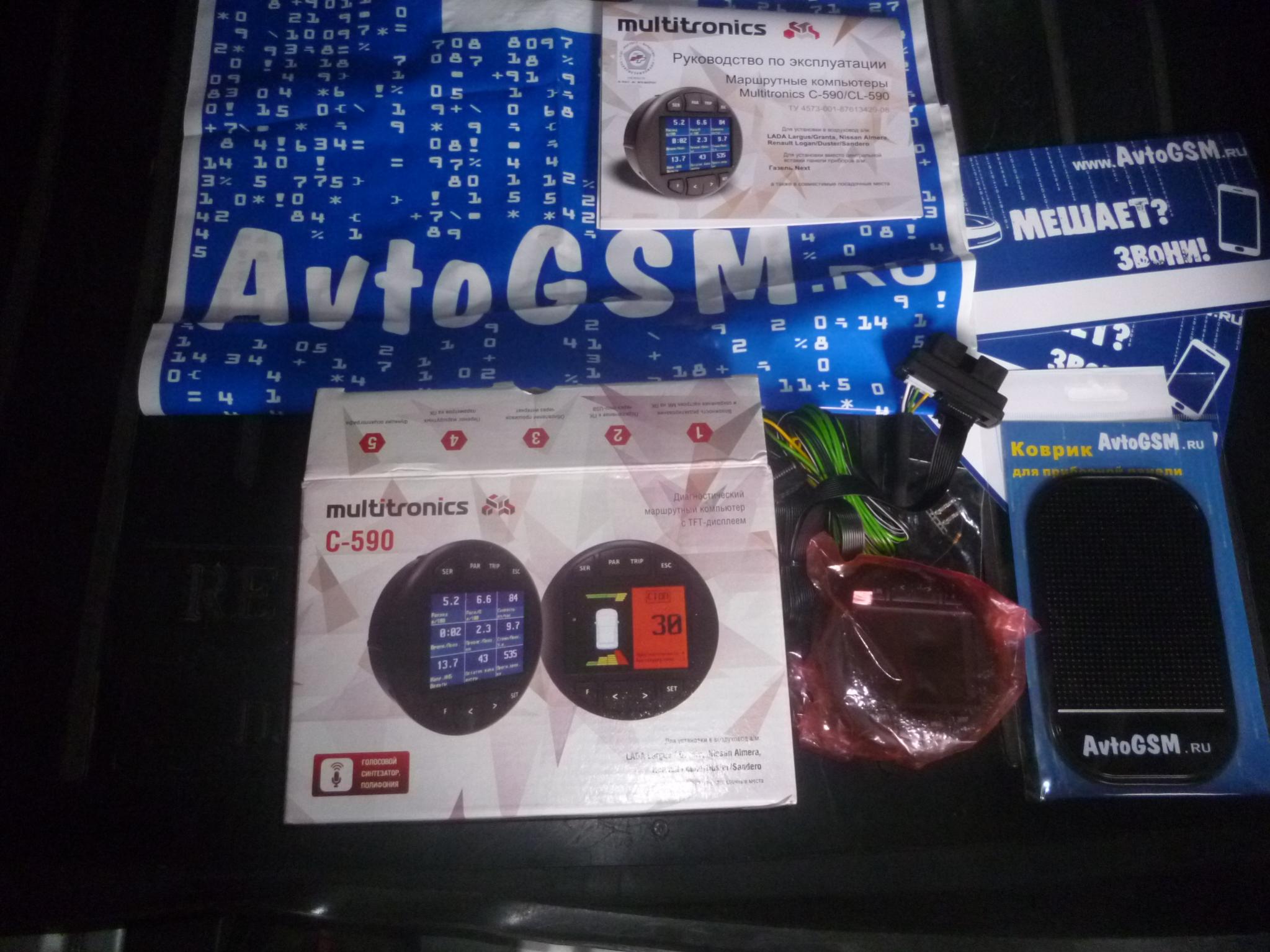

Всем привет!!! Вот, получил посылочку с бортовым компом С-590 хотел еще зимой заморочиться , но что-то тормозило, не хотелось вешать его куда-то на стекло, или лепить на панели... как только увидел в воздуховоде, сразу решил- беру
С Мультиком прислали даже подарки коврик для телефона и фирменный пакет.... магазин попался серьезный
Забыл самое главное... пишут что он говорит ... сексуальным женским голосом... во как ..
