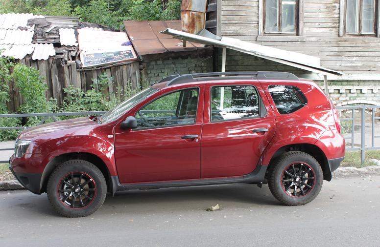

Встретил у нас такой вариант дисков на авто (да простит меня хозяин):
Дастеровод привилегированной минералочки 2.0л, 4WD с подухами.

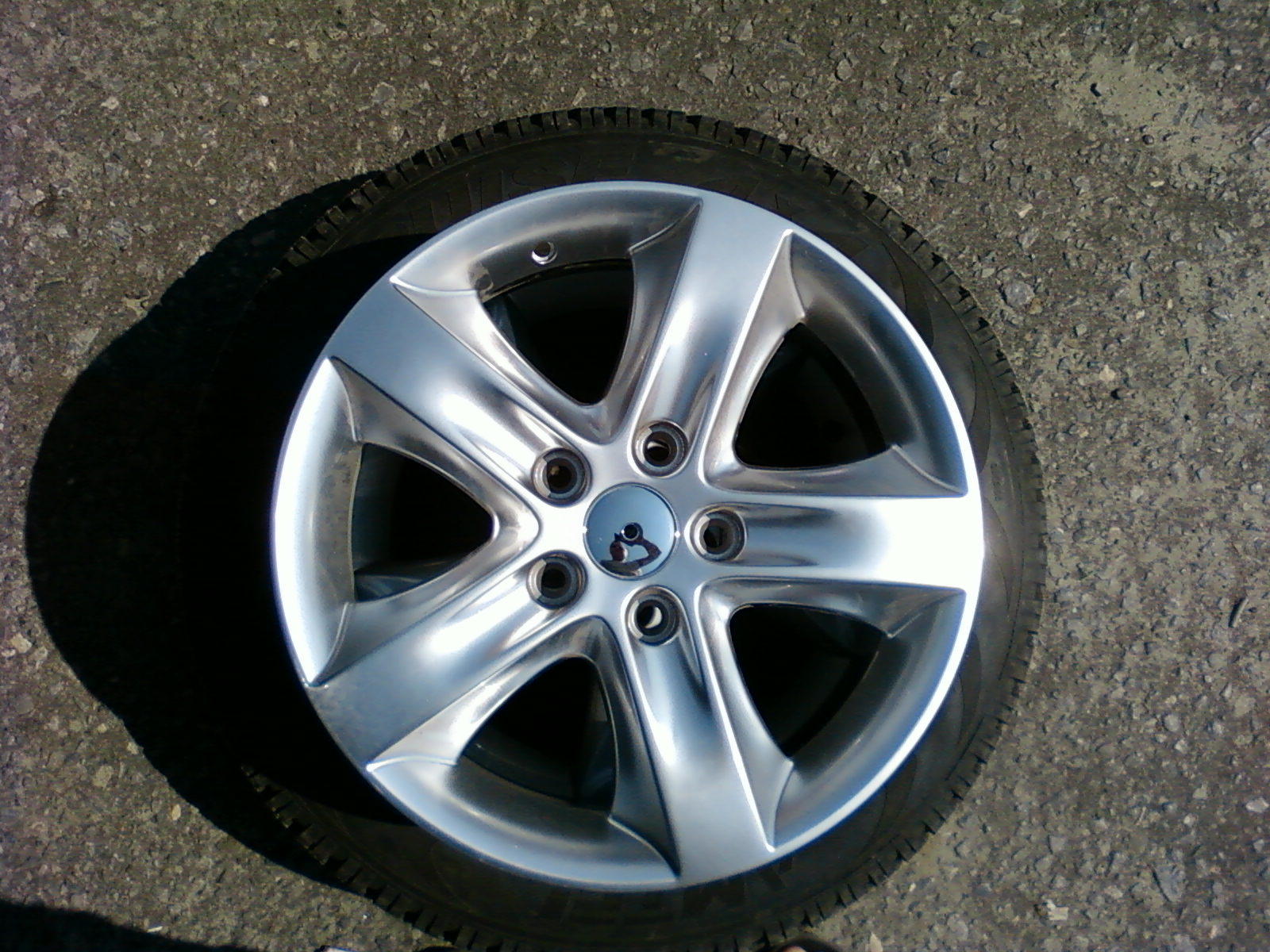

...зацените уважаемые, хотел бы узнать Ваше мнение по поводу вот таких дисков...хочу чтобы смотрелись брутальнее штатных....
( КиК иЛЛЮЗИО ОЧЕНЬ НРАВЯТЬСЯ,НО НЕТ СЕРЕБРИСТОГО ЦВЕТА,А БЛЭК ПЛАТИНУМ НЕ ВАРИАНТ ! )
ID:	13687   Нажмите на изображение для увеличения

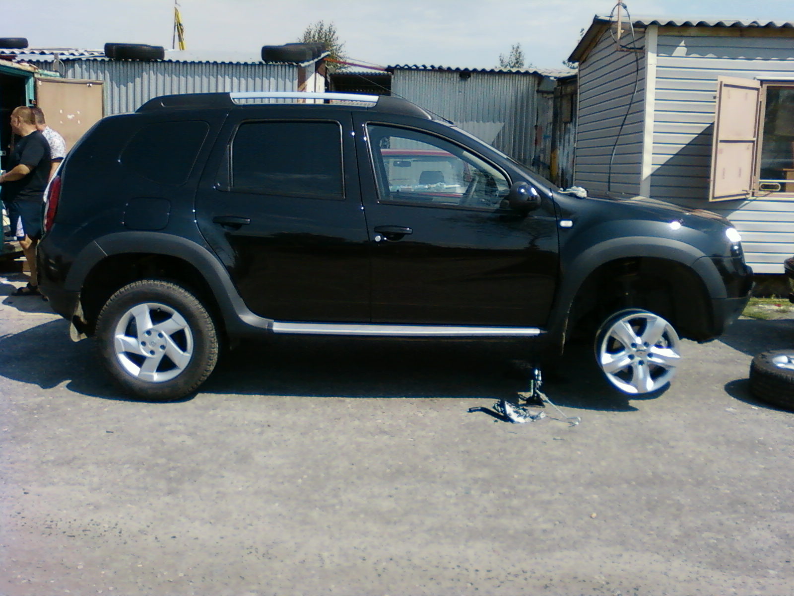

Михась,
Сообщение от Михась
вчера мерял именно серебристого цвета, там даже размер ступицы 66.1 - то что доктор прописал, но увы меня не впечатлили. А вот блэк платинум в великому сожалению не подошли (на диске в районе ступицы есть буртик , который не дает диску сесть на ступицу). Очень расстроился .
Название: 0_8a1c6_2406c52d_orig - копия.jpg
ID:	13738   Нажмите на изображение для увеличения
Название: 0_8a1c7_19092f97_orig - копия.jpg
