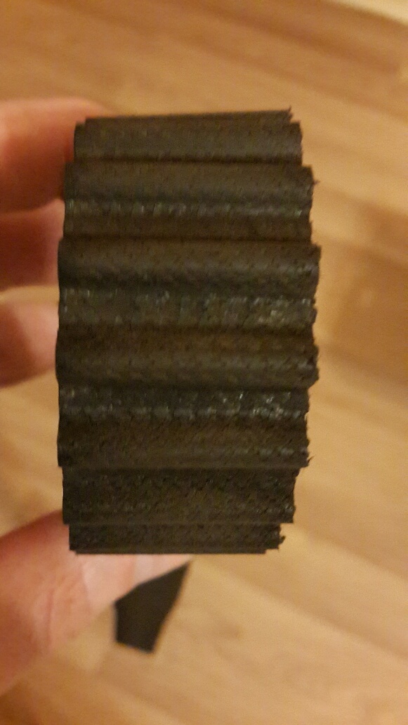

Интересующимся про живучесть ремня ГРМ при малом пробеге и большом кол-ве лет.
Имеем Дастер 2,0 АТ (передний привод), 08.2013 г.в, пробег 38 500 км. Я первый хоз. поэтому пробег не кручен. Замена 03.01.2020г, т.е через 6,5 лет.
Закуплено:
1.K055550XS GATES Комплект грм- 5041р (с заглушками и болтами в компл)
2.7PK1790 DAYCO ремень генератора- 889.р
3.30200 CAFFARO- ролик натяжной генератора без натяжителя (Польша металл, подшипник Япония)-489р.
4.1500 CAFFARO- ролик паразит. генератоа (пластик, оказался с браком, ставить не стали)- 414р.
Снятые ремни осмотрены- если их почернить то можно выдать за новые  Дефектов нет от слова совсем.Ролики то-же в очень хорошем состоянии, Один ролик из-за брака не заменялся
Фото снятых ремней-
Снятый ремень ГРМ был GATES
Работа в сторонем сервисе =3 к.р и полтора часа времени. Из них полчаса искали упавшую в бампер головку

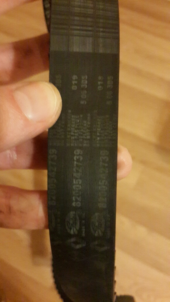

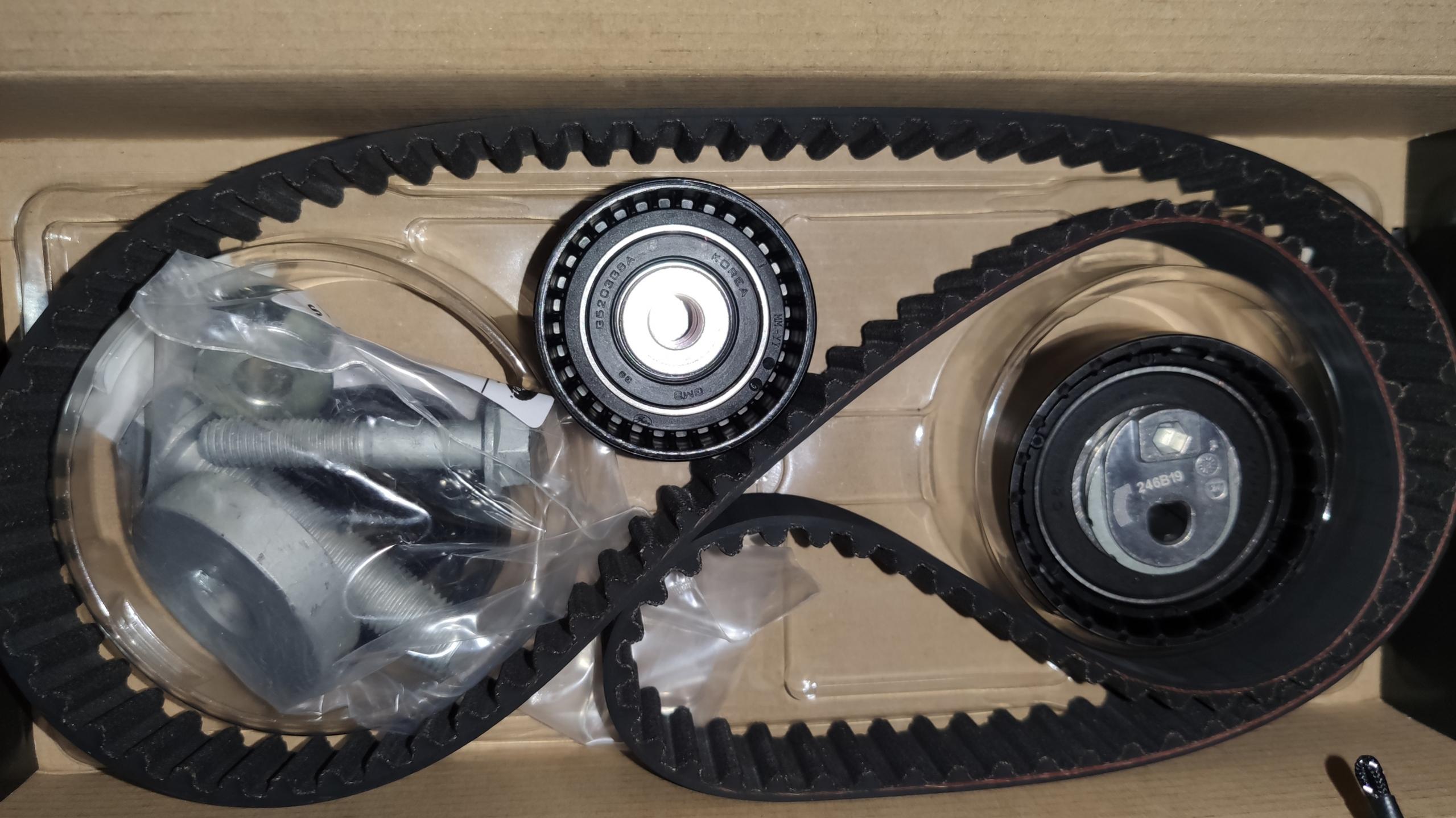

Купил в Автодоке комплект ГРМ для двухлитрового Gates K055550XS за 4 871р. Проверку на подлинность через официальный сайт упаковка прошла и сама она была так запечатана с завода, что её с силой рвать пришлось. В комплекте есть болты с заглушками. Подшипник в обводном ролике Made in Korea, хотя раньше клали в этот набор этот ролик с подшипником на котором было написано Made in China.
На некоторых зубьях ремня с краёв торчали какие-то ниточки и заусенцы (не те большие нити, которые в самом ремне вдоль идут), в оригинальном комплекте 3 года назад на 60 000 км я такого не наблюдал, хотя возможно и не присматривался тогда. Видимо так "качественно" нарезают ремни и паяют края на заводе Gates в какой-нибудь Турции. Поотрывал пару ниток, но думаю они сами отпадут при первом же запуске мотора.
Менять в тот раз буду на СТО, нынче погода не позволяет самому делать.

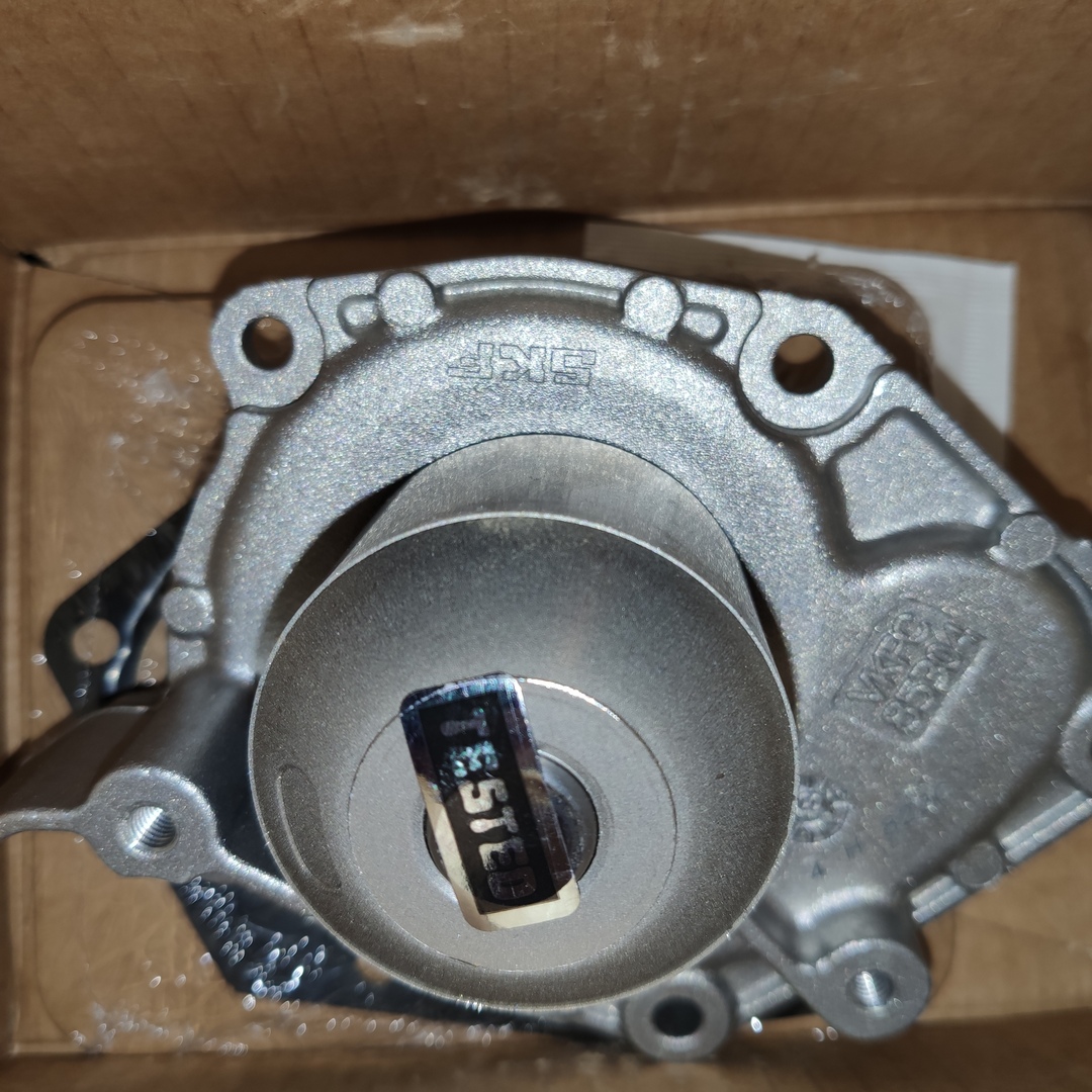

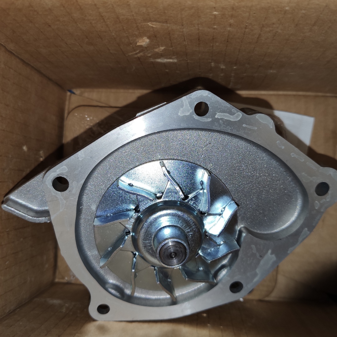

Еще взял помпу SKF VKPC85304 за 2195р с красным готовым антифризом Лукойл G12. С помпой в комплекте металлическая прокладка. Старый антифриз скажу, чтобы выдували компрессором через шланг обратки, так больше старого желтого/зеленого сольётся чем через нижний патрубок радиатора.
Хотя можно было переплатить всего 1000р и взять всё оригинальное от Renault. Но думаю и эти расходники запросто отслужат свои 60 000 км. Просто захотелось взять аналог, не всегда же всё оригинал брать, тем более отзывы на то что я купил только положительные.

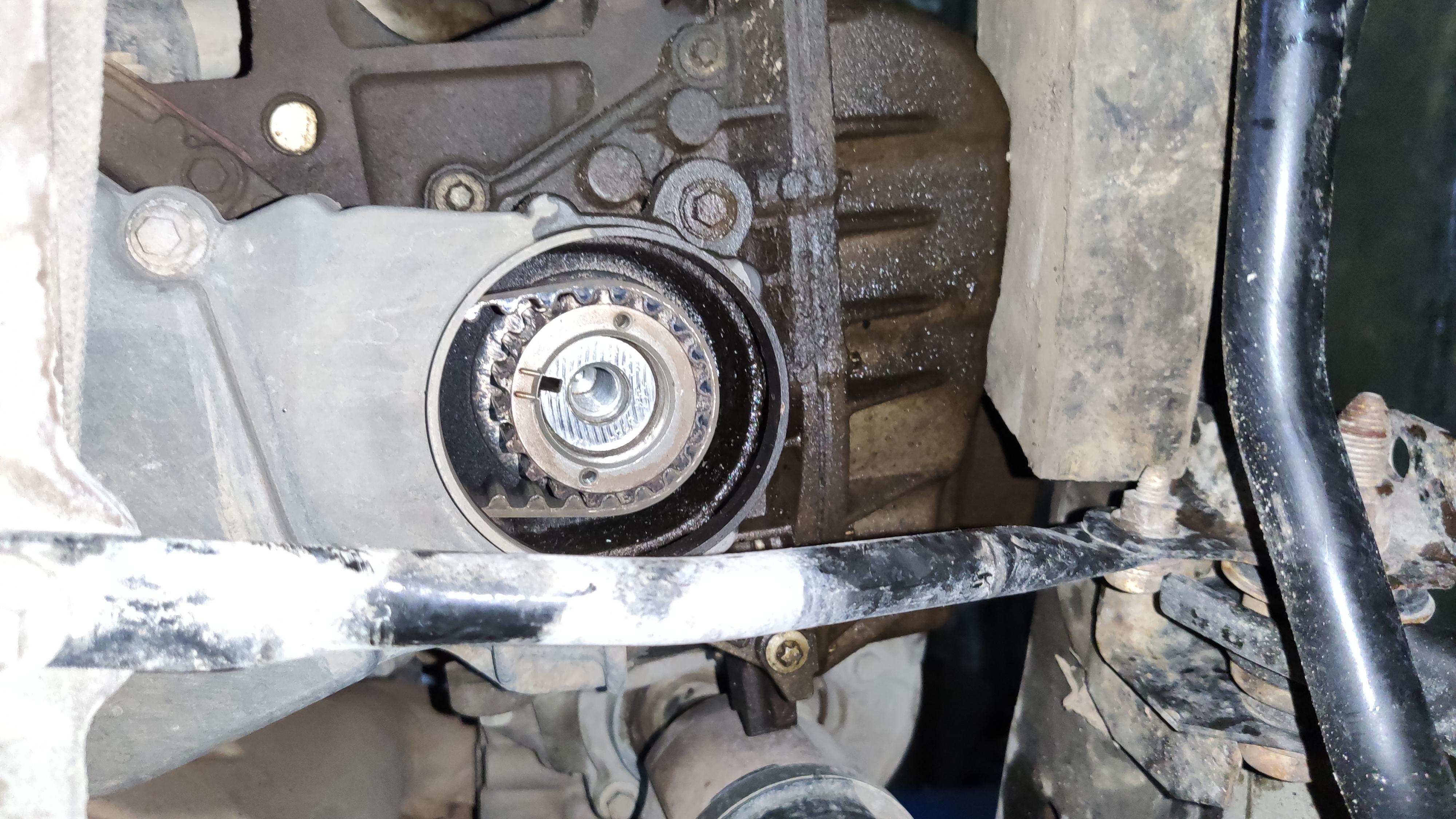

Ну, что же, не стал я больше тянуть с заменой ремней ГРМ и вспомогательного - сменил,что было установлено на заводе-изготовителе, проездив 86,5 тыс.км и 6 лет 9 месяцев.
Снятые ремни на вид были нормальными, вот ГРМ:
Езжу на машине почти-что каждый день. Вскрыл подшипники роликов - смазка есть.
При снятии пластмасовой защитной панели ремня ГРМ проверил уплотнительную резинку - на одном изгибе обнаружил её отслонение длинной 2 см, остальное держалось крепко. Это отслоение отрезал, чтобы не затянуло под ГРМ...
Последние два года появились шумы в районе ремней (шелест, циклитические "тук-тук" на холодную, что вызывало душевный дискомфорт). Увидел акцию на замену ГРМ у офф.диллера по интересной цене с гарантией год и решил поменять.
Мастер сказал, что ролики не шумят и звуки могут идти от помпы. Помпа не текла, но решил и её поменять.
Теперь двигатель работает тихо и без посторонних шумов.
Знатоки, если ролик шуршит, то крутишь его руками и должен слышать звуки? Снятые ролики крутил руками - никаких звуков нет, кручу снятую помпу - слышу легкое шуршание.
