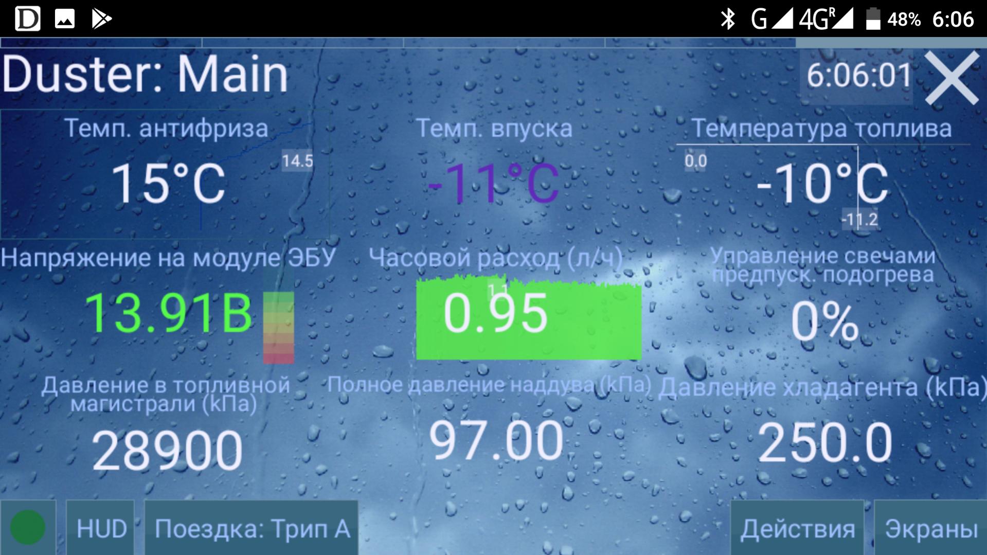

В баке литров 5-7 зимней солярки, (на лампочке направлялся) + 12.5 летней до минус 9.
На улице:
Проблем никаких. Продолжаем эксперимент.

В баке литров 5-7 зимней солярки, (на лампочке направлялся) + 12.5 летней до минус 9...
Интересная прога? Как то не встречалась…

Сообщение от Aargh68
это хобдрайв же
