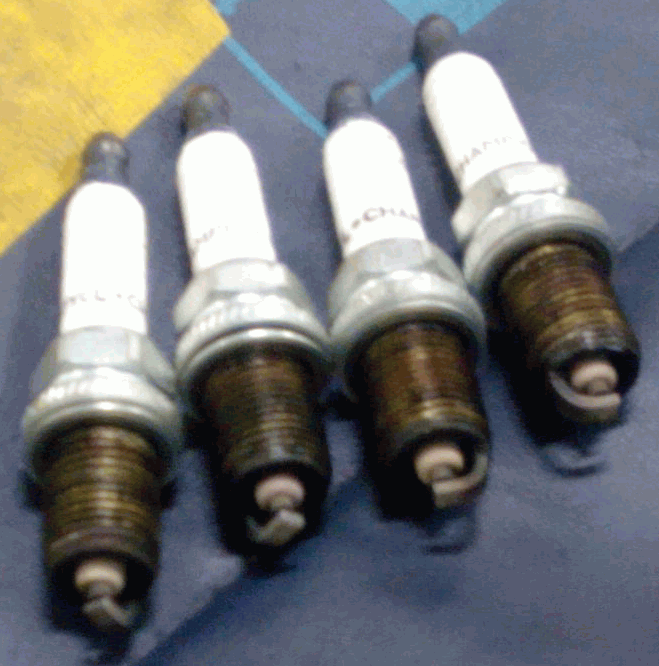

Ну и нормальная заправка значит, нормальный бенз
Разложил свои вместе, после ТО-1 и ТО-2 которые вернули.
mayorvs,один Чемпион пробит наглухо.А вот одна из реновских свечей,портила резьбу в головке(((
Сообщение от Vener245
Пробег 3000, ездил только на 92, при троганье со 2-й приходилось подгазовывать, чтобы не глохла, слышны были звуки типа "пальцев" или клапана не знаю, детонация короче на 3-й и выше передачах от 2000 до 3000 об/ мин. Перешел на 95 трогается со 2-й легко, звуки детонации практически исчезли. Вот у меня так.
Vener245,у моего даста точно такое же поведение.По этому только 95 и в основном лукоил.

Duk_NVRN, который пробит, как должно было отражаться? Никогда не барахлил, работал движок ровно всегда. С попорченной резьбой свечу видел, может ОД роняли ее, фик его знает. Могла попортить резьбу в головке? Сразу не осматривал свечи, теперь уже ничего не предъявить. Пришли иридиевые Дензо, хотел заменить в ближайшее время... стоит самому соваться, резьбу в головке видно будет?

Пробит по счету второй,судя по фото если это не грязь-значит трещина.Ну мог подтраивать,пропускать зажигание.Искра могла уходить по трещине на корпус свечи,а не на боковой электрод.
Про резьбу,точно не ясно может и нормально все будет,знать бы какой цилиндр,да попробовать выкрутить свечу,без фанатизма и приложения усилий.Если туго пойдет завернуть обратно и ехать к ОД,пусть разбираются.
А можно и не пыжится,сразу к ним поехать и показать старые свечи,да спросить с них.

Они мне с ТО-2 еще фильтр под капотом должны, позвонят когда появятся, не было на праздниках. И болт на герметик садить с течью на клапанной крышке. Может заодно и свечи предъявить? Болтать с мастерами вероятно смысла нет, надо писать что-то. Ну или для начала спросить попробовать, что они по этому поводу думают.
У второго чемпиона на внутреннем изоляторе пятно, трещин нет

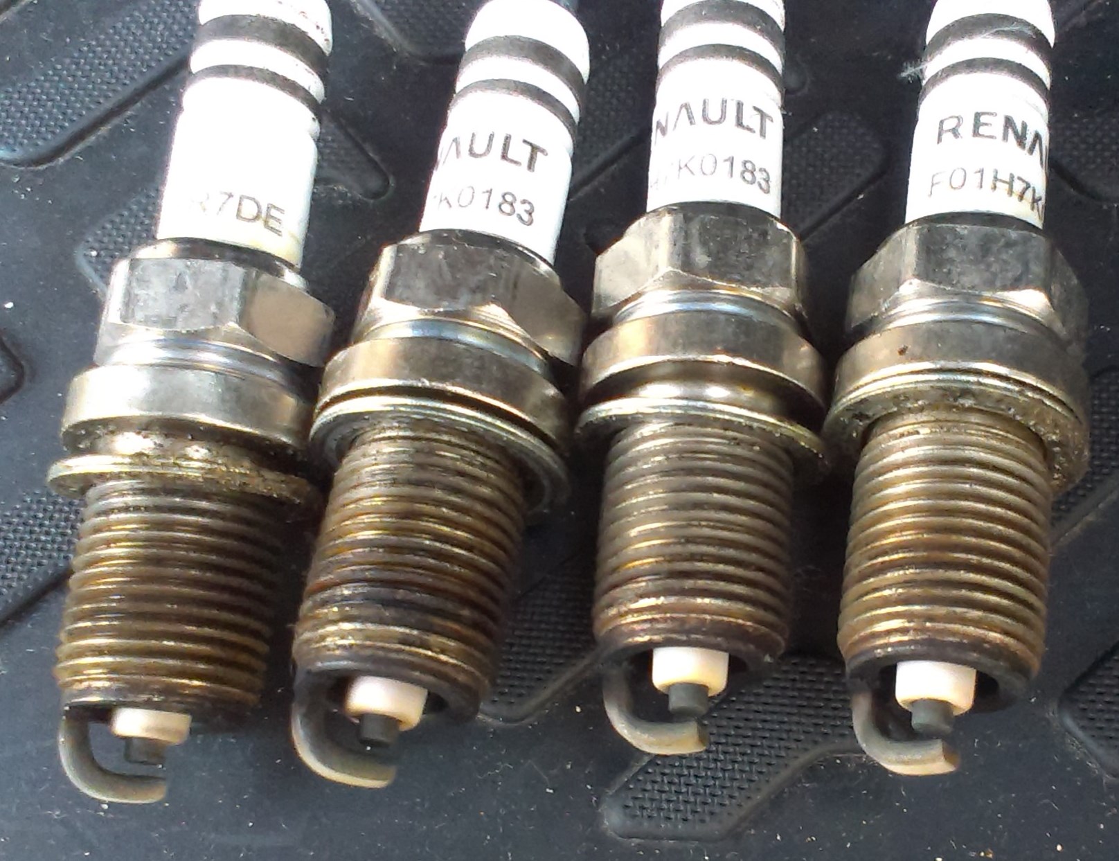

Заливаю только 95 лукойл. Был недавно на ТО-1 у ОД сказали что надо менять свечи,типо бенз сейчас плохой,я им мне это нафиг не надо  В итоге при мне выкрутили свечи и обалдели,свечи были идеальны.
Поменяли свечи на ТО-2 и о чудо. Они идеальны. Бенза всегда 92. Но для 2 литрового тока 95. ИМХО.

Сообщение от andimorgan
Не думаю, что свечи идеальны, сравните с моими, цвет совершенно разный и нагара нет. Только 95 с моющими присадками.

Так Ваши 15 000 а мои 30 000 прошли. Чуйствуете разницу?
Это не имеет значения, ваши свечи такими стали тысяч через пять.
