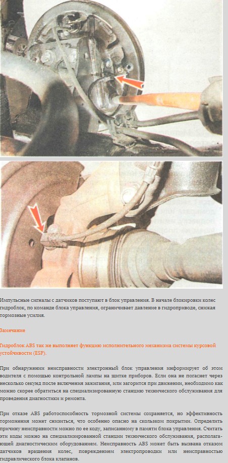

А где эти датчики находятся?

А за ЕСП абс отвечает?как они связаны?

Сообщение от Рамис15
---------- Добавлено в 15:31 ---------- Предыдущее написано было в 15:27 ----------
Как то так, если коротко и примерно:
