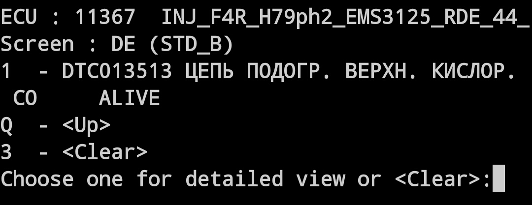

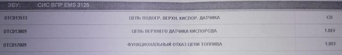

Приветствую, скажите пожалуйста как удалить исправленную ошибку из истории ошибок, моменял верхний (первый) кислородный датчик все ошибки ушли кроме P0135 в торкю пишет что историческая ошибка. чистишь ошибку но она появлятся при повторном сканировании, заводишь ошибки нет когда глушишь и снова заводишь опять загарается чек. при удалении ошибки через PyRen чек выскакивает только на 3 запуск двигателя если сбросить и снова просканировать ошибка не уходит.
двигатель Н4М 1.6 ниссан

appleyard, если чек выскакивает снова - значит причина ошибки не устранена.
Или вариант - пробить другим сканером. Что напишет?
Обычное дело когда ошибка индицируется после 3х ездовых циклов.
Те нужно 3 раза завести мотор и вроде проехать со скоростью не мене 60км/ч .Точно не помню.
Те ошибка эта есть постоянно.
Просто мозги ее не показвыают сразу...
