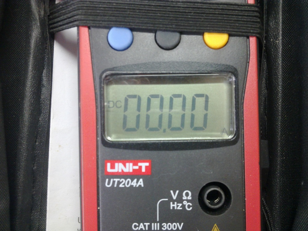

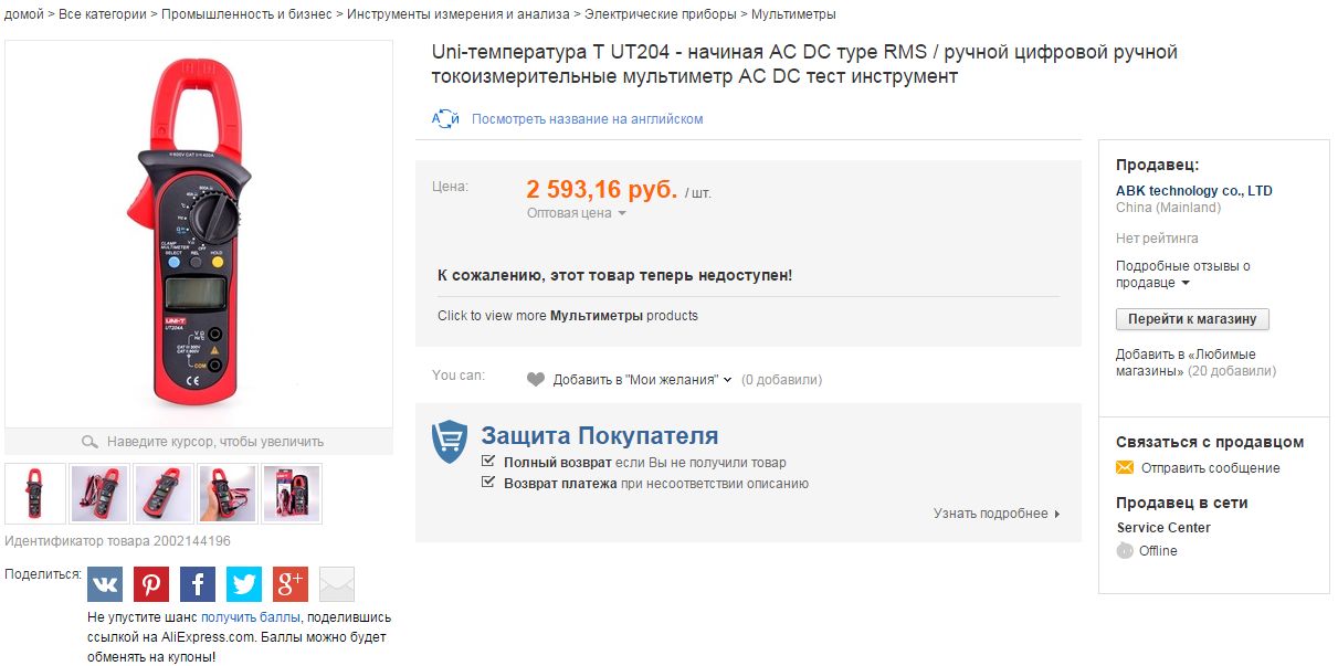

то возьмите токоизмерительные клещи ( например АРРА-30) и убедитесь сами .
а вот такие: http://ru.aliexpress.com/item/Uni-T-...002144196.html
подойдут?

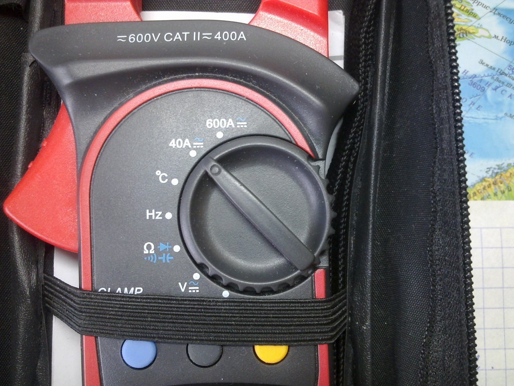

Если измеряет постоянный ток, то да. На самом корпусе не увидел маркировки что он может измерять постоянный ток.
измеряют. DС Current 40A/600A +-(2/0%+5)

Сообщение от HID
Это по писанине, а на корпусе почему нету значка постоянного тока.

Сообщение от dimaxa
и значок есть и постоянный ток измеряется
