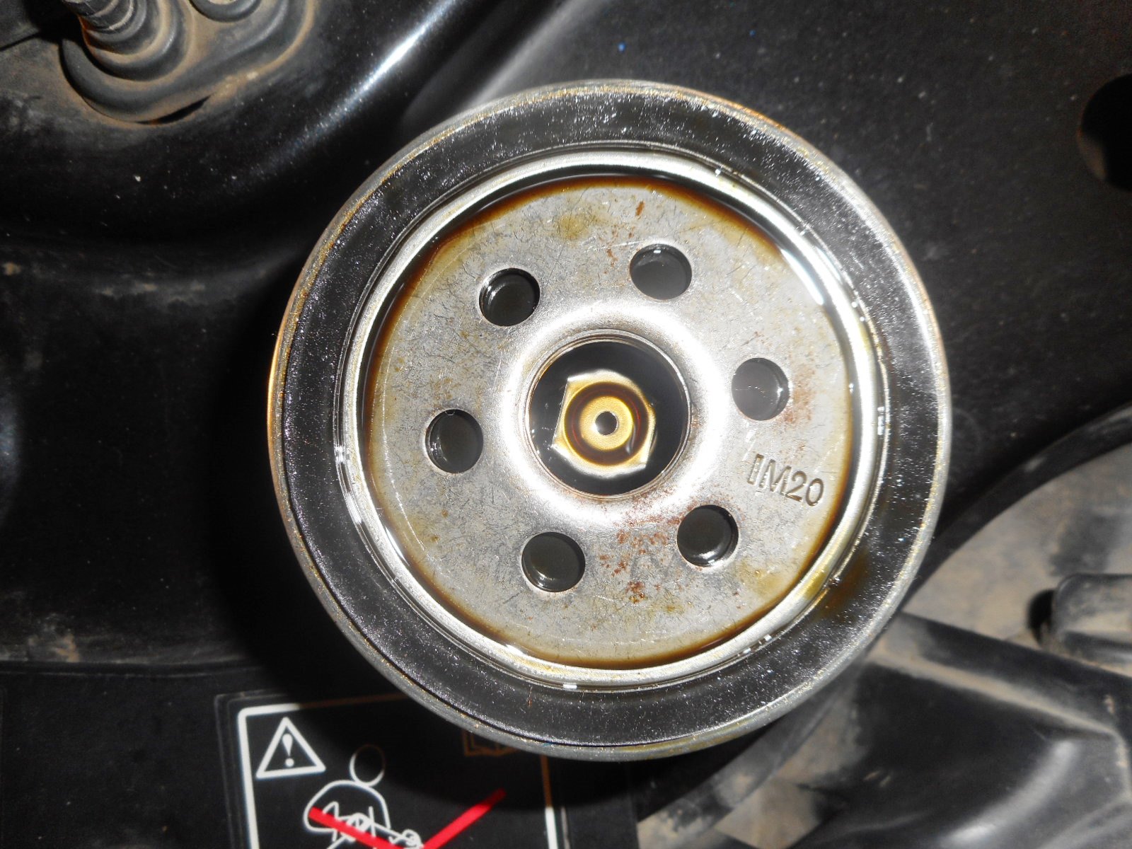

Масляный фильтр
Я ж говорю секта  . Вступил. Пришёл. Царапнул. Похоже на тонкую резину? Как смог сфотографировал.
всё, нет спокойного сна  . Зачем читал?!)). Теперь надо с перламутровым клапаном брать, что ли?!

Сообщение от postpank
Это Вам надо чувствовать. Инструмент был острый? Резина будет тянутся под ножом и след останется только от снятого талька с поверхности. Пластик даст как минимум острые края по краям царапины (острые относительно), которые можно рассмотреть в лупу и как максимум, будет пытаться давать стружку при царапании.
Да и вообще, спасибо за эксперимент. После прочтения оилклаба и множества случаев на 177, уже не интересно - резина , пластик... Главное, что этот клапан какаха и явление не единичное, а массовое! Я просто раньше и внимания бы не обратил, выкрутил и в мусор. Я думаю, сколько народа приезжает, бросил машину у ОД, приехал забрал, что там с клапаном на фильтре, который сняли??? Жалко, что эта тема не всплыла года три назад, я бы точно не дал его поставить ОД. "Запланированное устаревание" от Рено. Сначала мы покупаем у него, а потом они втихушку у нас убивают двигатели своими "оригинальными" з/частями. И где теперь еще засада найдется? В Мотрио?

Сообщение от Scorp 3
Скачками полетел менять масло - отвернул фильтр, обратного клапана нет!!! Нужно передвигать индикацию давления масла на 650 об/мин...
Фильтр поставил FRAM PH 9599. Обороты отображения давления масла снизил до 700 об/мин. 1,5 суток на стоянке - лампа даже не моргнула при старте.
Это только для рестайла. У дорестайла с этим все в порядке.
