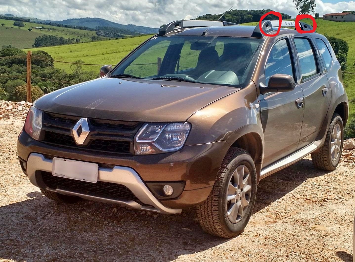

приветствую всех.никто не пробовал вставлять багажник для тонких рейлингов в места отмеченные на фото?

Сообщение от Driver777
Это декоративные элементы. Не силовые.
Крыша мешает.
Ось, проходящая через эти "прорези", ниже излома крыши дастера.

Сообщение от MAMOHT
Крыша мешает.
крыша не мешает, ее сносит, но не у Дастера, а у того, кто такое сделает.
Эти пластмассовые детальки установлены на защелках в пластиковое основание, прикрученное болтами к крыше.
Сорвать эти детали с отверстиями можно рукой.
Ездит у нас один такой чудак... Правда с пустым багажником...

Сообщение от ilion
Понял. А использовать эти прорези для привязывания грузов можно?

нет. Сорвёт при торможении. Груз на поперечинах чуть "сыграет" за счет упругости крепления поперечины к рейлингу (да и самой поперечины, да и самого груза) - рейлинг-то короткий - и выдернет эти пластиковые декорации.
Но перед этим сорвет передние за счет офигенного аэродинамического сопротивления груза. и точно такого же поигрывания на поперечинах.

Думаю, раз такие дебаты у людей по поводу данных отверстий, то в книжке по эксплуатации должны были указать способ крепления багажника, как в случае с домкратом. Я по первой тоже подумал, что отверстия сделали специально, чтобы поперечины ложились более симметрично на рейлинги.

Согласно руководства , эти отверстия именно для фиксации груза и предназначены. См картинку.

Сообщение от Веселый Дустер
Но поперечены все равно должны быть на железках.

я готов съесть свою шляпу и взять свои слова назад: по-видимому, конструкторы доработали крепления рейлингов.
я рассказывал про конструкцию пластикового обвеса на дорестайлинговых машинах. Там пластиковые обтекатели с защелок снимаются и ставятся руками. Можно посмотреть фото на нашем форуме.
Но и мне интересно - как закреплены теперь рейлинги и их пластиковые обвесы?

сходил сейчас в университетский двор - там стоит рестайлинговый Дастер сослуживца.
Потрогал эти пластмассовые детали. А отсутствии владельца отрывать их не стал. Но впечатление, что крепятся они также, как и на дорестайринговых машинах. Сама рейлинговая балка точно также опирается на привинченное пластиковое основание, а уже к нему прищелкнуты (и другого варианта крепежа не наблюдается) по две пластиковые половинки - спереди рейлинга и позади него.
