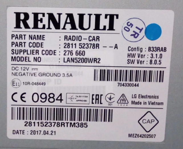

alex5581,
Media-Nav Evolution (LG LAN5200 WR2).
И прошивка 8.0.5. (SW Ver: 8.0.5)
Говорят что бы получить код активации надо на каком то сайте нужно вбить данные с наклейки ГУ и получишь ПИН-код! Ни кто не знает что это за сайт и что именно с наклейки надо там вбивать?

alex5581,
Сообщение от alex5581
Смотрим ТУТ, ТУТ, ТУТ.
Ваш пре-код М385.

alex5581,
как понизится до этой прошивки, если магнитола без ПО идёт?
Без ПО? На наклейке написано, что SoftWare версии 8.0.5. Для отката есть прошивка ТУТ

Сообщение от STMRS
alex5581, Без ПО? На наклейке написано, что SoftWare версии 8.0.5. Для отката есть прошивка ТУТ
Какая сейчас оптимальная прошивка?
10.09.2018, 18:54
#1449
Регистрация: 24.09.2016
Сообщений: 206
Время онлайн: 6 мес. 3 нед. 4 д. 16 ч. 12 мин. 35 сек.
: 234
Был(а): 05 Янв 2025 11:14
Адрес: Беларусь, Гомель
Автомобиль: Duster 1,5 dci 109лс Luxe+
Re: Штатная магнитола MEDIA NAV
alex5581,
Я себе бы поставил 9.1.1. А вы для себя определитесь, что надо. Если циферки важны, то последняя вроде 9.1.3. Разговор шел про откат (понижение), то понижайтесь до 6.0.3. Файл для отката под номером 4 по ссылке, что я давал выше.
