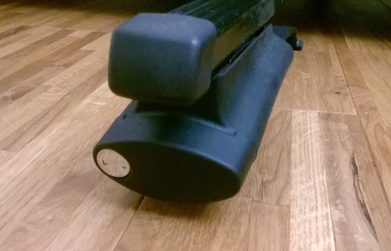

Сообщение от СергейПенза Посмотреть сообщение
Честно говоря, дороговато для "железяк" без замков. Жаба душит...
Они с замками. С ними идет два ключа и замок (личинка) на каждом крепеже - всего 4 замка.

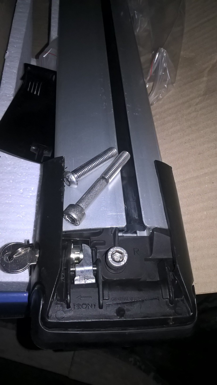

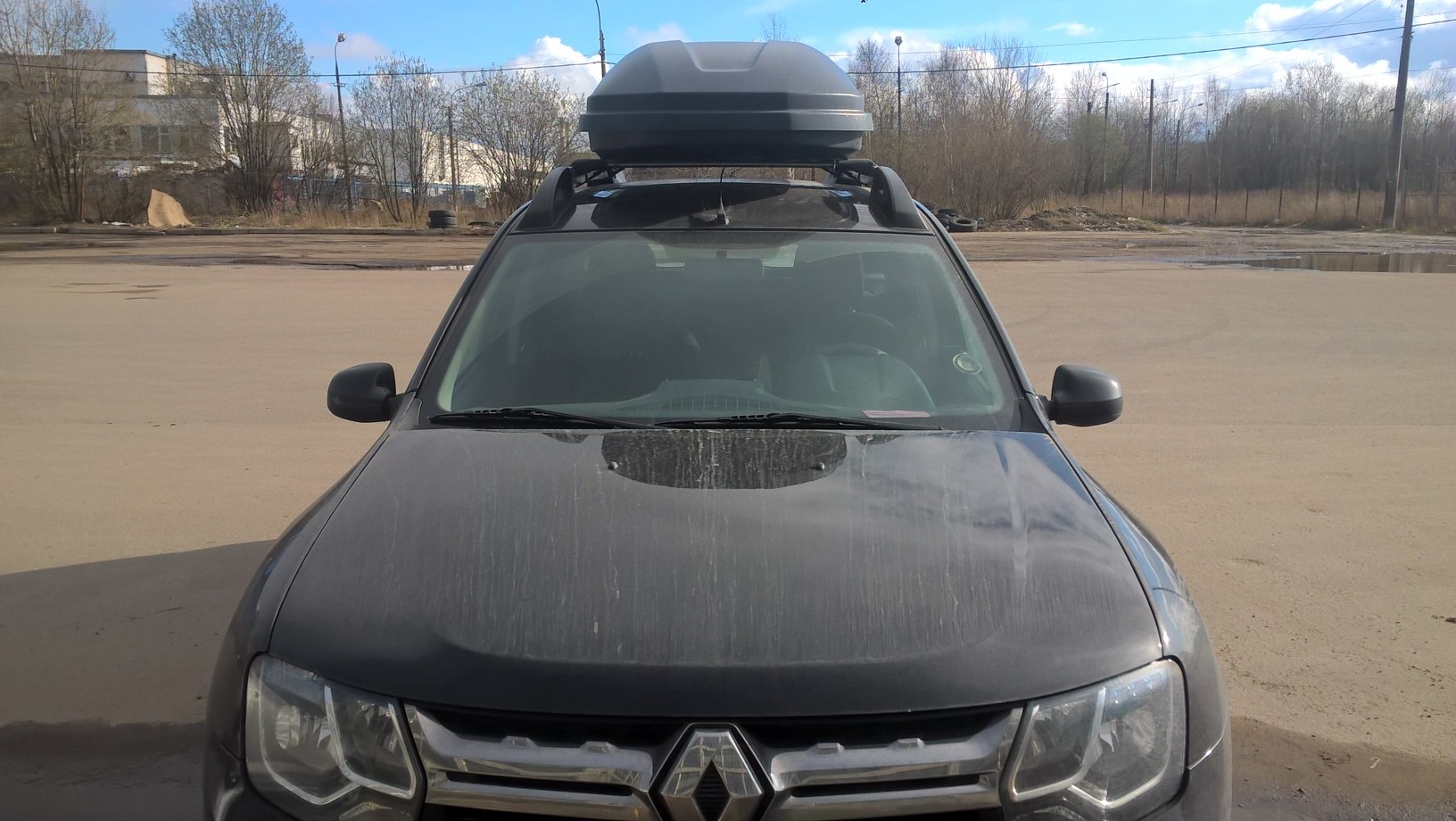

Я давно хотел поставить поперечины, не выступающие сверху рейлингов. Наконец-то купил себе поперечины от Ficopro 43S. По совету с форума приобретены удлиненные болты, которые несмотря на бОльшие головки, поместились в гнезда. Шестигранник внутренний, на 6. Несмотря на то, что лапки охватывают рейлинг не полностью, крепление на месте выглядит прочным. На поперечины поставлен бокс LUX600. Здесь оказался затык - поперечины слишком широкие, пришлось переделать скобы крепления и пересверлить отверстия в пластинах крепления. Зато теперь все выглядит так, как хотелось - бокс сидит на уровне рейлингов, а не витает в облаках, а по бокам из крыши не торчат "рога".
Подскажите есть ли свист или гул от завихрения воздуха на скорости?
Если есть то на какой скорости начинается?

А где можно почитать поподробнее ?Заинтересовало ))

Какая у вас получилась высота?
Кстати, выступающие рога позволяют вместе с боксом закрепить, например, велосипед, а если бокс узкий - то и два.

Веселый Дустер, не нужно ни повышать центр тяжести, ни увеличивать поперечную парусность, ни повышать суммарную высоту. В совокупности это может очень плохо кончиться.
Велосипеды отлично прячутся на фаркопном багажнике. Почитайте тему этому посвященную. По Прибалтике катаюсь с двумя великами на корме.
