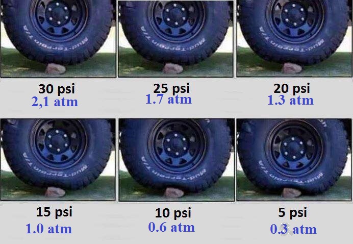

Сообщение от Xteam
Но говорят боковина слабая.
Значит плющится хорошо при снижении давления для перемещения по рыхлым и болотистым грунтам. Надеюсь, вы не собираетесь на АТшках лезть в лесную колею, залитую жижей, в которой прячутся корни и камни, способные пробить боковину?
Для наглядности

Re: Выбор летней резины на Дастер
Нет, максимум съехать с асфальта и доехать по размытой дороге до места назначения.
