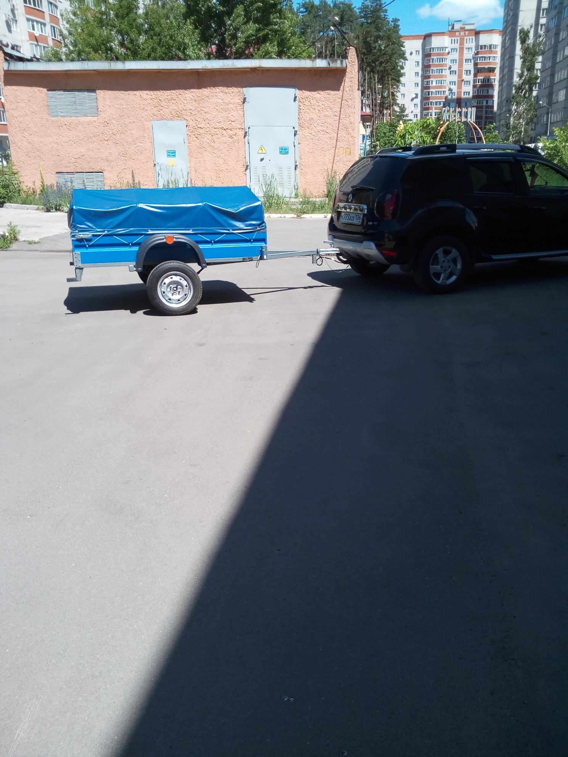

Я сам ставил ТСУ подключал проводку без блока согласования....фонари стоят светодиодные в прицепе.Всё работает прекрасно....у меня рестайлинг..
