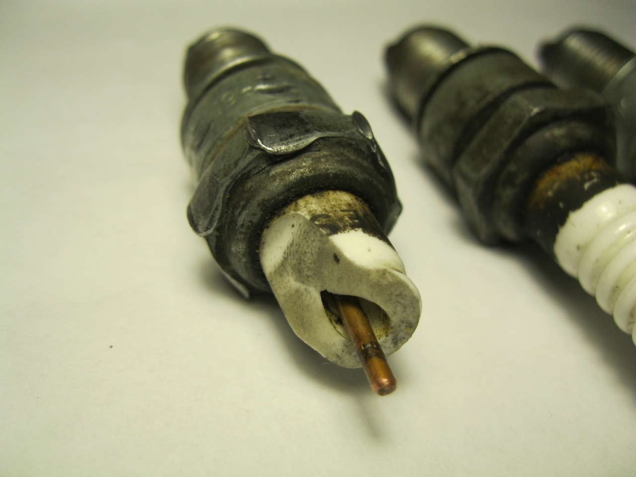

Тоже начал мазать этой Molykote Cu-7439 Plus свечную резъбу (правда на ВАЗ 2111), после того как одну свечу три дня пришлось выворачивать:
Я не сторонник этого действа (на Duster-е не мажу и не собираюсь), но тут во-первых в колодце резьба трошки постадала, пришлось метчиком подправлять, во-вторых причина не понятна, свеча точно не перетягивалась, единственное - свечи не выворачивались 6 лет (не было необходимости). Так вот - никаких побочных явлений (за 10т.к.) в районе этой смазки ни на резьбе свечи ни в алюминиевом колодце - нет, совершенно никаких. А там паразитные токи бывают...

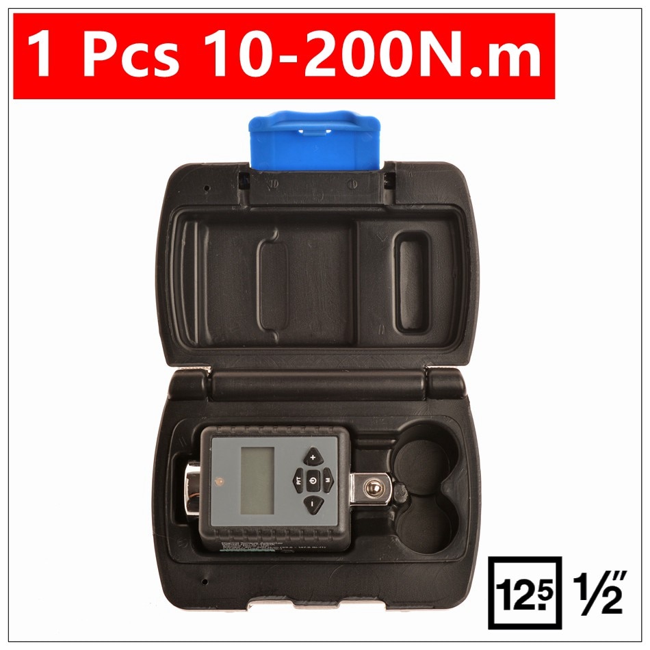

Посматриваю на такой https://ru.aliexpress.com/item/Free-...2-1335f674d2fe Есть советский опломбированный. Но я им на пылесосе все шпильки вытянул...

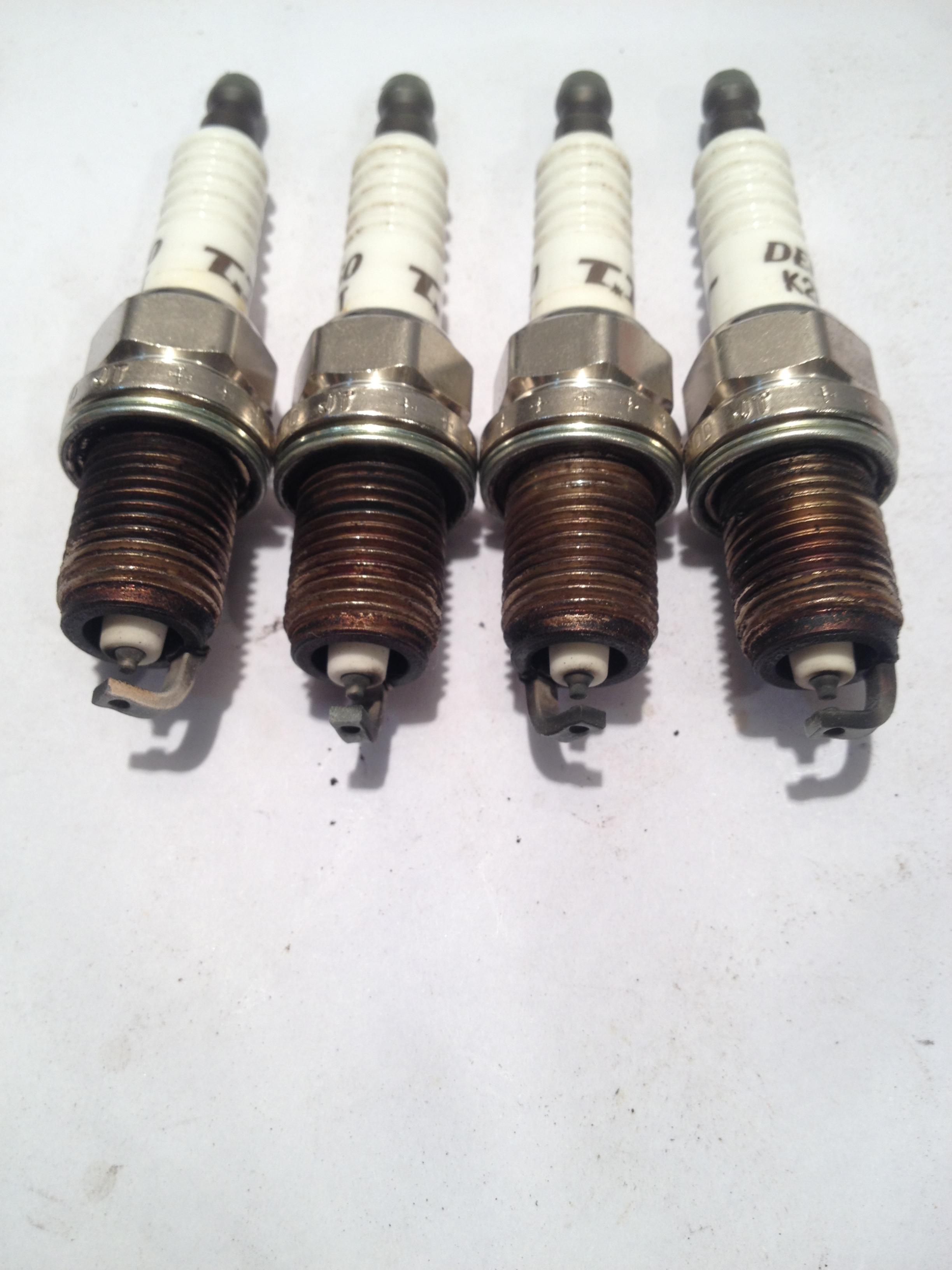

Как обещал, выкладываю после плановой проверки перед зимой. Свечи Denso K20TT. За год зазоры не убежали. Смазал уплотнительную резинку катушки силиконовым спреем, концы наконечников Перматексом для свечей, следуя за продвинутыми юзерами. Будем поглядеть.

Был опыт использования динамометров на базе тензодатчиков на работе...
Очень боятся малейших ударов ( хотя спокойно тянули через себя тонны) Через полгода 6 из 10 в мусорном жбане.
Бери механику ( саблю на крайняк) - она и надежнее и калибруется на коленке.
