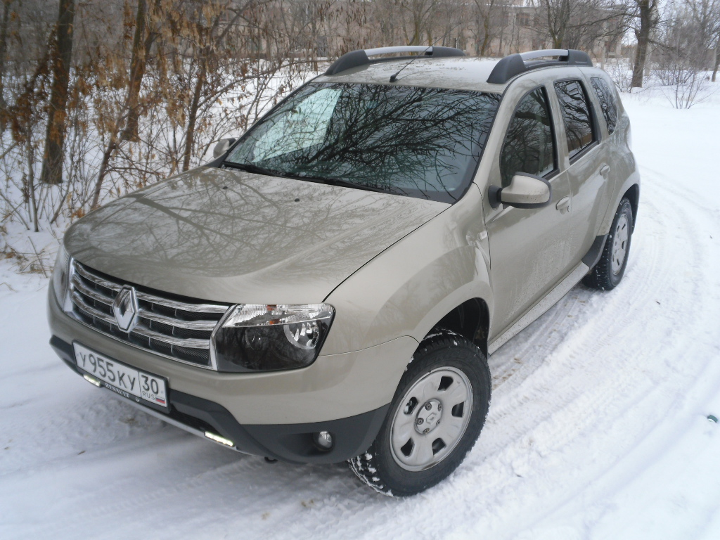

Вчера получил номера:
03.02.2013, 15:01
#1485
Регистрация: 15.12.2011
Сообщений: 810
Время онлайн: 1 г. 10 мес. 2 нед. 1 д. 38 мин. 21 сек.
: 1180
Был(а): 18 июн 2025 21:15
Адрес: г.Волгоград
Автомобиль: ДАСТЕР 1,6 4x4 Привиледж светлый базальт
Re: Волгоград
Зачет!  ку-ку
