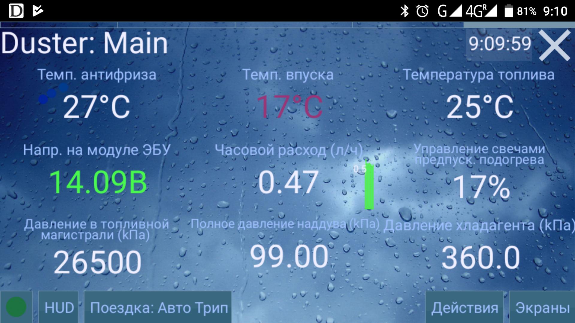

ниче не понял. Что значит "режим подогрева"? У меня на скрине температура впуска +17, температура ОЖ +27, машина заведена и свечи включены.

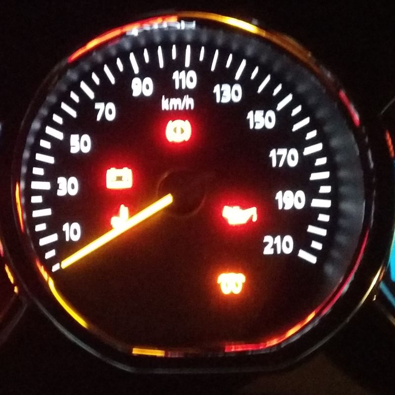

rostfrei,
Сообщение от rostfrei
И лампочки контроля свечей на рестайле нет...
Вот это заявление! А это тогда что у меня?

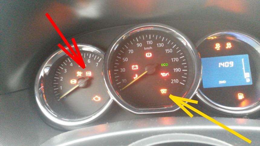

Modigar,
Сообщение от Modigar
многофункциональная хрень, зажигающаяся на любую ошибку
Спорить, знаючи- подло. А незнаючи- глупо. Спорить не будем.
"Многофункциональная хрень" находится совсем в другом месте.
На фото указана красной стрелкой.
Ну а лампа свечей накала указана желтой стрелкой.
Как-то так у меня на рестайле.
Доп: Про эту лампочку свечей уже много говорили. В том числе и в ЭТОЙ теме.
Многим уже поменяли приборные панели на нормальные, с лампочкой.
Нужно только теребить дилера.
ОД почти всегда сопротивляется, утверждая, что отсутствие лампы свечей- это нормально.
Но после обращения в горячую линию или прямо на завод замену производят.
