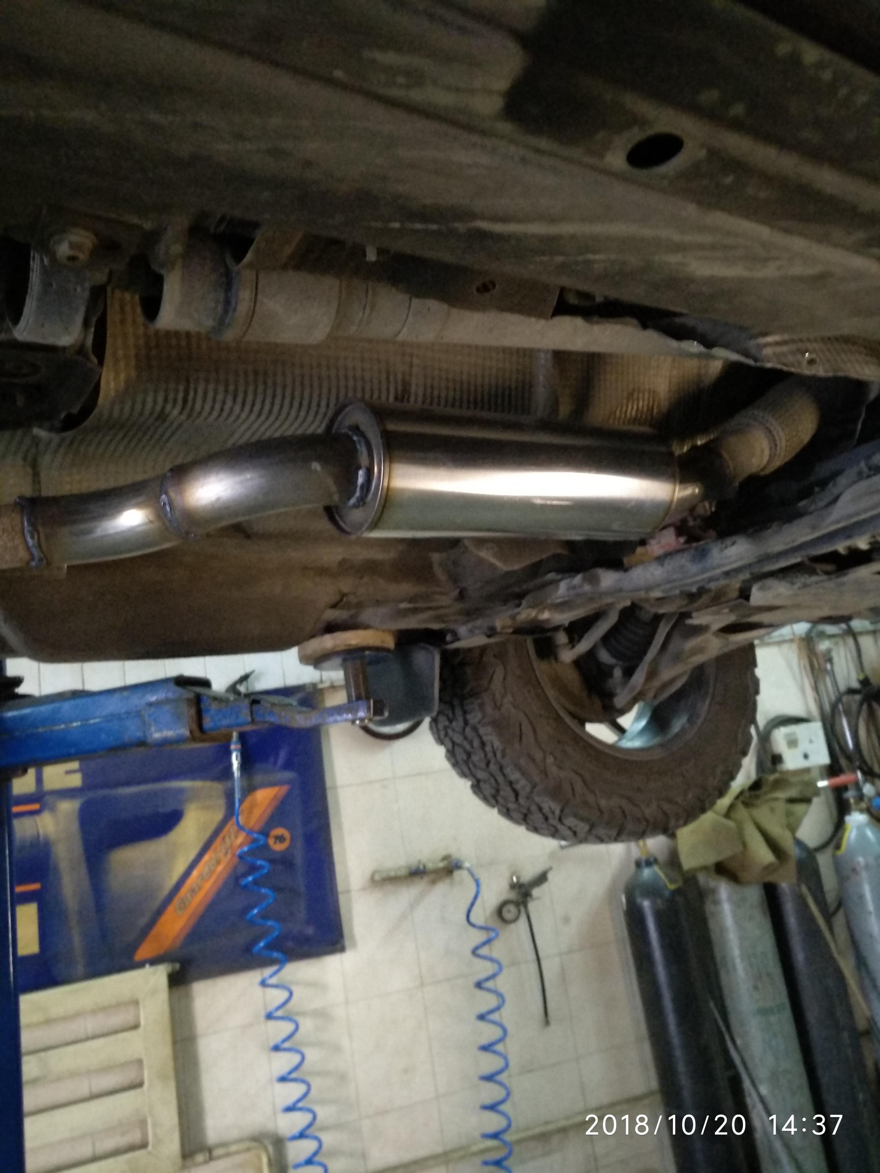

Ну вот и сбылась "мечта идиота", прошился от "Адакт", ампутировал сажевый с катализатором и отдал его за 3,5 рубля оптом, осталось только егр физически заглушить, програмно он уже отключен.

Сообщение от mario
Так фишку сдернуть, пока он закрыт, и не надо ничего дополнительно делать.

Сообщение от Modigar
Так хочется всё по взрослому сделать, с глухой заглушкой.

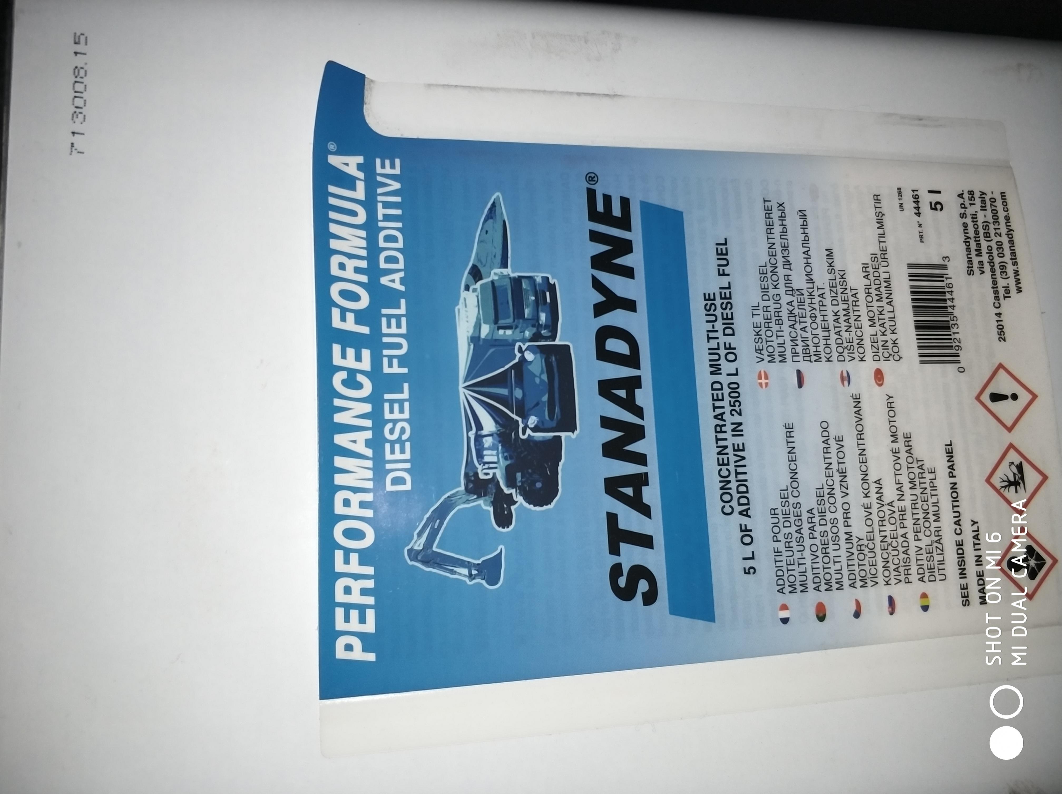

Адрес: Ростов-на-Дону
Автомобиль: Рено дастер 1.5dci,Тойота Land Cruiser 100 2шт,Toyota Hilux D4D,Кия Соул tdci и какой-то китаец
Сообщение от Сибиряк Саныч Посмотреть сообщение
semlis, какую комплексную присадку добавляете?
Американская Stanadyne
