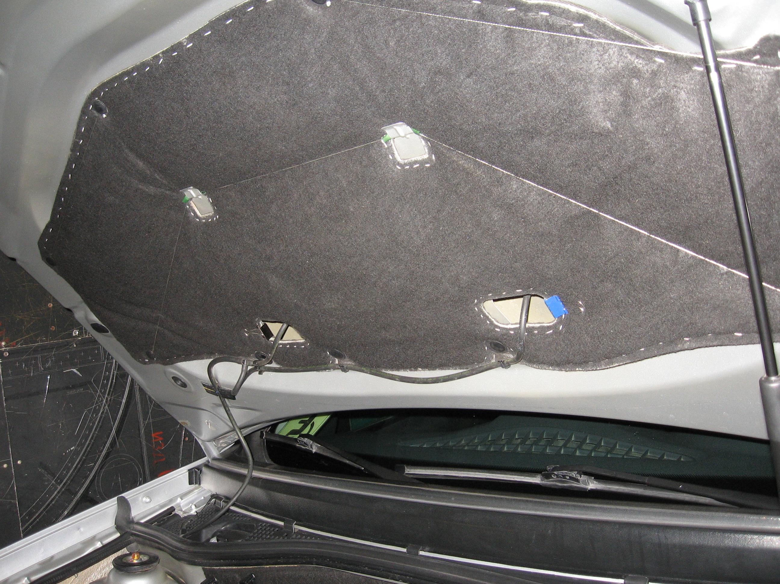

Сообщение от Tashtagol
наверно часто снимали эту прокладку
ни разу не снимал. просто из-под нижних пистонов она выскакивает и провисает. и никак не заставить её "не выскакивать", млть...
вот (фотка с драйва2, не моя):

Сообщение от bubba Посмотреть сообщение
Завтра свою сфотографирую. Тоже маялся, потому как бывший хозяин на нее внимания не обращал. Снял, пропылесосил, сзади обшил куском плотного черного укрывного ( что под руку попалось на даче) по всему периметру и вокруг каждого отверстия. Так как новых клипс естественно не было, то аккуратно вытащил старые, под каждую вырезал шайбу бОльшего диаметра из черного пластика. Закрепил все на место, а потом еще шпагатом соединил между собой клипсы. Объяснять долго, проще все-таки сфотографировать.
Хотел было новый найти, но посмотрев на цены... Да и смысла не вижу - один черт через некоторое время также превратится в тряпку, потому как каркаса у него нет. Ну, это я так думаю.

Сообщение от Завьял
Да понятно всё, можно и не фотать))) У меня что-то подобное в мыслях и было, только без снятия и пылесоса, просто увеличить диаметр нижних пистонов, либо колхозно, либо купить подходящие... Вырывал их вандально, один сломал нах... Так что тока покупать))) А ну и да, дополнительную "поддержку" заколхозить, как у тебя шпагат)))

Я теперь даже и не думаю о новых клипсах. Старые вполне нормально держат. А шпагат да, помогает. Надо только черного цвета найти, а то у меня какой-то непонятный. А так смотрится, как крупная сетка, нормально.

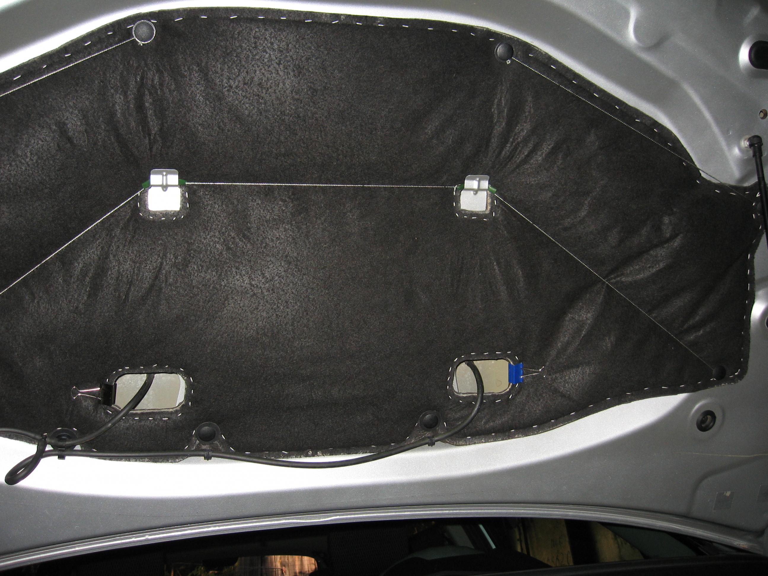

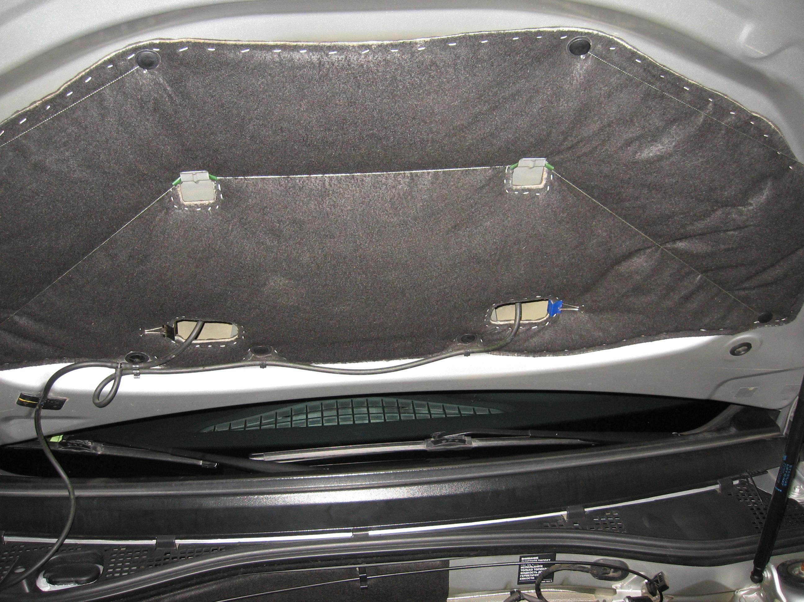

Как смог фото сделал. Вроде все видно...
Сетку пока убрал. И так хорошо держится.

а шпагат не может загореться или потлеть от движка?

Сообщение от Леон 75 Посмотреть сообщение
Так он же не провисает, не касается никаких сколь-нибудь горячих частей. Можно конечно и тонкой проволокой, ежели сомнения берут.
Там столько пластика на самом двигателе
