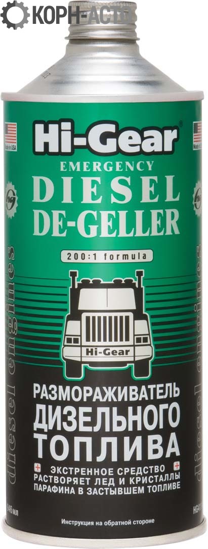

Сообщение от TiM*
Не поможет. Точнее поможет только временно. Если уже не заводилась-забит фильтр. Антигель фильтр не прочистит, максимум поможет доехать до сервиса. Смена фильтра обязательна.
Антитель не поможет. Для совсем аварийных!!!!! случаев есть другая химия! Разжижает топливо, промывает парафин из фильтра, после танцев с бубном даёт шанс завести мотор!
Как пользоваться, куда и сколько лить есть на упаковке. Проверено на грузовом авто!
Кстати сказать,... Не знаю насколько актуален размораживать на Дастере. Фильтр то с подогревом

Сообщение от Виктор 62.rus
Вложение 119541
Размораживатеь называется.
