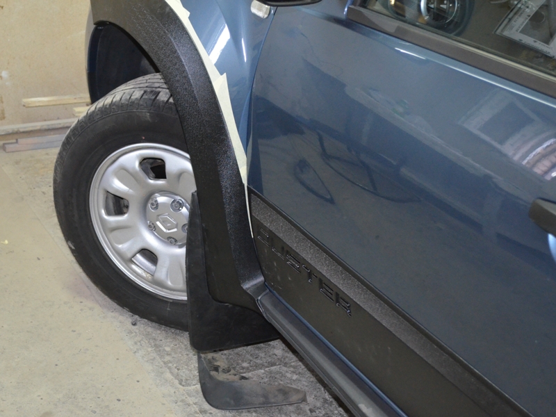

Старый 05.07.2013, 11:45   #1501
zizigal
Аватар для zizigal
Онлайн: zizigal вне форума
Был(а): 09 мар 2022 09:42
Адрес: Казань
Сообщение от Dimыч Посмотреть сообщение
Дело не в том, что колхозно. Накладки, судя по фото, сделаны качественно и с душой.
Вот только я ожидал более подходящую структуру и цвет пластика. Так, чтобы он подходил к некрашеной части бампера. А так как есть, выглядит - как то чужеродно. Это только мой мнение!
Дык я это и сказал... Выглядит не как оригинальная деталь, а как наколхозенная...

Старый 05.07.2013, 16:28   #1503
АНВ
Аватар для АНВ
Онлайн: АНВ вне форума
Был(а): 15 июн 2025 09:35
Адрес: г. Москва
Автомобиль: Рено Дастер Expression 4x4 1.6
Да, что то со структурой пластика как то не очень.....жаль.
Старый 08.07.2013, 18:41   #1504
Кузня
Аватар для Кузня
Онлайн: Кузня вне форума
Был(а): 24 окт 2022 17:16
Адрес: г.Новокузнецк
Автомобиль: ДастерDUSTER Luxe Privilege 4x4 2.0 МКП6
На 100% процентов был уверен,что поставлю себе обвес от карта,но после увиденных фото призадумался.Хотелось бы ближе к оригинальному пластику, даже не по фактуре,а по цвету и оттенку,может есть еще время исправить,тем более что я по-ходу не один такой привередливый.

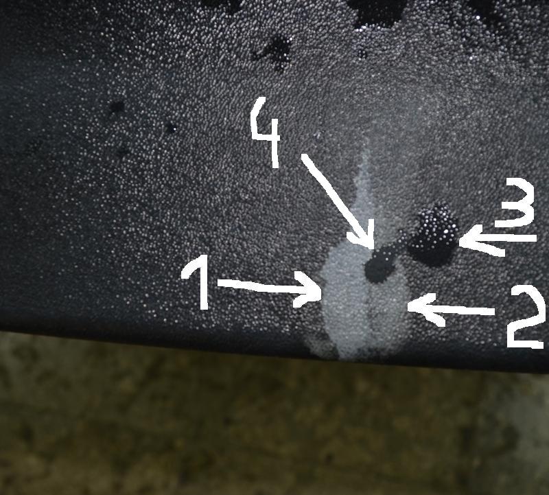

АНВ, Кузня - уже ищем пластик другого оттенка, поэтому прошу всех не спешить с заказами, чтобы потом не было мучительно больно за неправильный выбор - все будет, но не сразу.
По поводу «беления», «выцветания» пластика:
Покопавшись в этом вопросе мы выяснили что на данный момент есть 2 проблемы:
1. «белеющие» детали в процессе эксплуатации
2. «очень белеющие» детали после мойки.
Проконсультировавшись с представителем одной из моек все стало на свои места.
Итак первый вариант – «белеющие» детали в процессе эксплуатации:
Если в двух словах, то это окисляющиеся частицы, попадающие в поры пластика которые проблематично вымыть – проблема решается обработкой поверхности детали после мойки восстановителем пластика («маэстро» - полироль для приборной панели и пластика. производитель ООО»ПЕНТА-91»).
На фото 1 показано: слева - после полироли, справа - как было до полироли.
Вариант№2 – «очень белая» поверхность.
Заехав на мойку мы попросили мойщика за деньги сделать такие же пятна как и на возвратной детали одного клиента, товарищ округлил глаза, но поняв что не бесплатно - быстро выдал результат. На фотографии №2 видны реакции на 4 средства:
1. средство для мойки двигателя.
2. винета для химчистки салона
3. вода.
4.средство для безконтактной мойки.
На вопрос а при чем здесь химчистка салона или средство для мойки двигателя был дан ответ – да какая разница? это же химия, а значит она хорошо вымывает и тереть ничего не нужно, и она специальная, автомобильная, а для салона или для двигателя – какая разница. Например у меня стоит машина, хозяин шампунь еще не привез – не буду же я задерживать человека – проще плеснуть чего то другого.
Мы нашли и средство восстановить пластик и после этих процедур. Называется оно – очиститель карбюратора (это уже на крайний случай, на лкп не влияет – проверено, протирать ничего не нужно, пластик не «сьедает» - побрызгал, как только высохло – промыл).
В ИТОГЕ – пластик не выцветает, не сереет (это конечно происходит, как и со всем что контактирует с солнечными лучами, но за долгий промежуток времени 5-7лет) - пластик загрязняется благодаря его поверхности или структуре. Почему это не происходит с заводским пластиком – потому что он по своему составу жирный, (его даже покрасить проблематично), и технология изготовления материала совсем другая. Другими словами – нужно лучше вымывать.
Исходя из этих выводов я вижу один путь решения проблемы – т.к. производитель должен предупреждать потребителя о таких проблемах, но в силу того что мы об этом не знали («косяк» по пункту№1 всеравно остается за нами (незнание не освобождает....) – мы можем: либо отправить восстановитель пластика, либо вернуть потраченные средства на приобретение деталей – на Ваш выбор). Все остальные детали будут продаваться с обьяснением того что с ними может происходить в процессе эксплуатации.
С вариантом №2 – извините, здесь пользовались не тем чем нужно, поэтому претензии предьявляйте в другую сторону.
Процедура возврата ( обращаетесь в наш магазин, указываете ФИО, номер телефона, предоставляете фото проблемных деталей, отправляете нам, мы как получаем возвращаем деньги).
Процедура получения восстановителя пластика – такая же, за исключением ситуации с отправкой детали.

А если покрыть деталь краской, не будет столь сильным выцветание?

mangoost - тут не выцветание, а скопление грязи в порах, если поры зальются краской - то так загрязняться не должно. Не советую красить - не есть хорошо. Вчера получили еще одну деталь, так там самое чистое место получилось после оттирания пальцем - без всякой химии. Тут смысл вот какой. Например я бреюсь налысо - хожу день не парюсь, сголовы все слетает не зацепившись, а вот уже на следующий день когда щетка начинает отрастать - голова как пылесборник и сделать с этим ничего нельзя - только мыться чаще. Здесь примерно тот же смысл, были бы детали гладкими, все просто - провел тряпкой и все загрязнения убрал, а на тисненых деталях есть микроямки из которых достать загрязнения проблема, которые потом окисляются и белеют. Вся проблема достать их оттуда.
